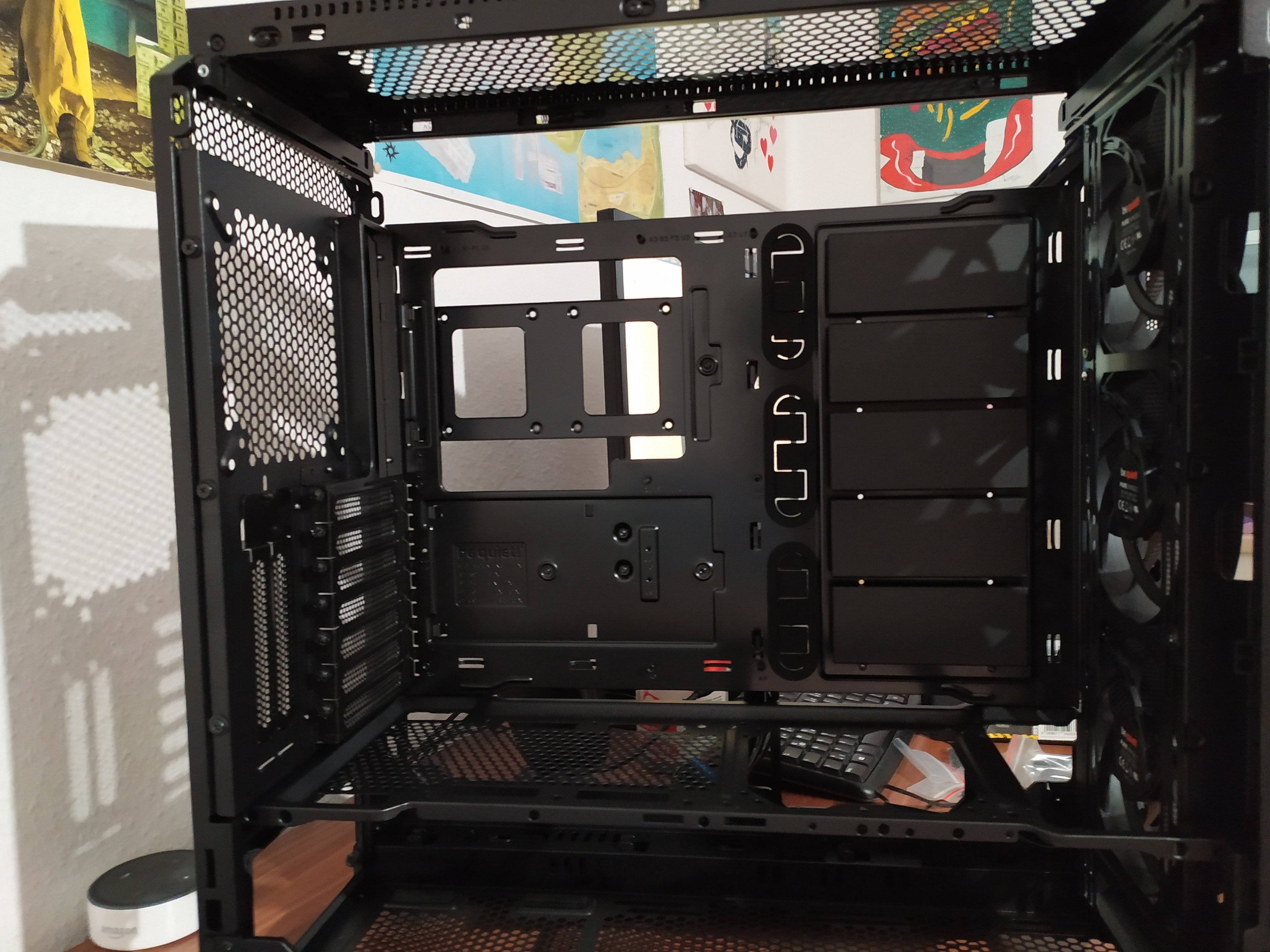

Hallo ihr lieben,
nach reiflicher Überlegung und aus Design gründen habe ich mir das Be Quiet 802 zugelegt.
Ich packe einen 140mm Lüfter nach Oben, einen 140mm nach Hinten, doch was mach mit der Front?
Theroetisch passen 3x 140mm Lüfter in die Front ohne Probleme rein.
Aber wird das dann nicht zuviel oder schlecht verteilter Intake? Ich weiss es nicht.
Was meint ihr?

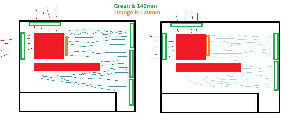

Ich habe 2 und die etwas höher gesetzt, etwa so wie auf deinem 2. Bild, aber eine Spur tiefer.
Es bringt meiner Meinung nach nichts, wenn der untere 140er ganz unten ist und die Netzteilbox anbläst.
Die Graka kriegt so die meiste Frischluft ab und die CPU immer noch etwa einen 1/2 Lüfter.
3 nimmt man nur mit RGB geblinke :)
Zwei würden sicherlich ausreichen. Du kannst auch drei nehmen und die vorderen dann etwas langsamer laufen lassen. Generell solltest du etwas mehr Luft rein als raus bekommen, damit du dir keinen Staub ins Gehäuse saugst.
Edit: Kenne das Gehäuse nicht, wenn Dr unterste Lüfter direkt gegen eine Wand bläst dann bringt er natürlich weniger.
Kannst du machen oder sein lassen. Zuviel Luft geht nicht. Die Lüfter dürfen sich nur nicht gegenseitig Luft stehlen oder so verbaut sein, dass der Flow behindert wird.
Wäre so oder so nicht der Fall. Bei 2x 140mm Out können 3x In sicher nicht schaden.
Ich hab eine ähnliche Konstruktion in einem Phantek Evolv X, da sind bei mir vorne 3 140mm drinnen, der untere bläst zu >50% in den Shroud. Ich hab etwas rumgetestet und keinen Unterschied zu 2x140mm vorne gemessen. Hab die 3 drin gelassen.
Bei dem Aufbau sollten zwei reichen. Drei tun aber auch nicht, wenn die Lüfter leise genug sind und nicht negativ aus der Reihe tanzen.
Ich wage mal zu behaupten, dass der Unterschied bei den Temperaturen nicht zu messen sein wird und bei der Lautstärke auch nicht. Da könnte die Anschaffung allenfalls noch ein gutes Argument sein, auf einen Lüfter zu verzichten.

Also das Volumen beachten was die Lüfter so schaufeln... Rein weniger raus mehr. Heißt die 2-3 Front können sehr langsam sein. Hinteren vermutlich etwas schneller das haut mehr raus als rein geht. So kommt es ja zum gewünschten air Flow.

Naja es ist nicht geschlossen sondern modular also die ersten 5cm von rechts aus kann ich per deckel auflassen oder sogar mehr, je nach bedarf. Ggf. auch den ganzen PSU Shroud offen lassen

Ich kann theoretisch die PSU Shroud oben rum komplett offen legen.
Also wenn man den Festplatten Käfig im Netzteilschacht rausnehmen kann und die hintere Abdeckung
vom Netzteilschacht ab ist dann kann die Grafikkarte dort Luft ansaugen und es entsteht ein 2. Airflow.
