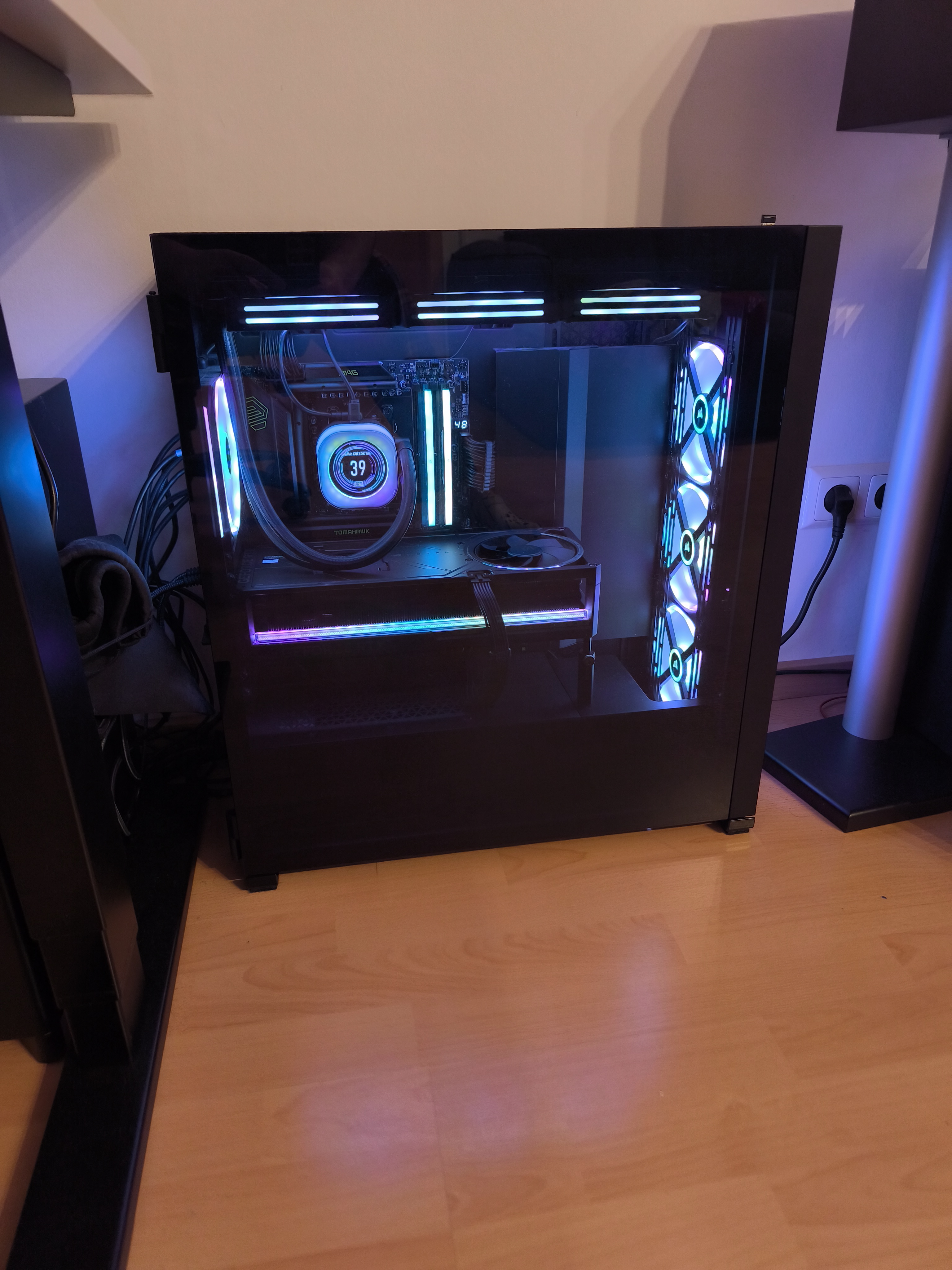

Ich habe in mein Corsair 7000D alles 140mm Lüfter verbaut:
3x Vorne Einlass
3x Oben AIO Auslass
1x Hinten Auslass
Normale Temperaturen beim zocken, CPU und GPU meist was zwischen 55° - 60°
Nur im Leerlauf ist die Temperatur im Schnitt bei 46°, was der Astral 5090 geschuldet ist, da diese mit Lüfterstop gerne bis 55° heiß wird und dann die Lüfter erst runterkühlen.
Meine Frage ist, habe ich zu wenig Intake Lüfter und bekomme zu wenig Luftstrom und habe ich auch ein unterdruck Problem?
Ich hätte noch die Möglichkeit 4x 120mm Intake Lüfter seitlich anzbringen, was ich aber nicht favorisiere, da diese Optisch viel zu schmal dann wirken und 11 Lüfter müssen auch nicht unbedingt sein.

Hmmm, au dem Foto ist die CPU-Temperatur doch bei 39°C
@Ommigron EZ Digi-Debug LED, keine Temp-Anzeige
Ah, ok, danke für die Info. Die Temperaturen hats Du von HW-Info?
Ja und nein, ich hab das selbe Board, beim system start ist es eine Debug LED und sobald der start durch ist, zeigt sie per default die CPU Temperatur an, wenn man es im BIOS nicht geändert hat.

Die 48 auf der Debug Anzeige passt doch zu den 46 Durchschnittswert. Kommt dann halt auch immer darauf an, welchen Sensor man heranzieht.
Beispiel:
Tctl/Tdie ist bei mir gerade 50°C
CCD1 (Tdie) habe ich 40°C
CPU IOD Durchschnitt sind 46°C
(CPU-Sensoren)
Das Mainboard dagegen meldet mir noch einmal eigene Werte:
CPU-Paket sind dann 50°C (wohl Tctl/Tdie)
CPU zeigt er mir 39°C (scheinbar analog Tdie)
