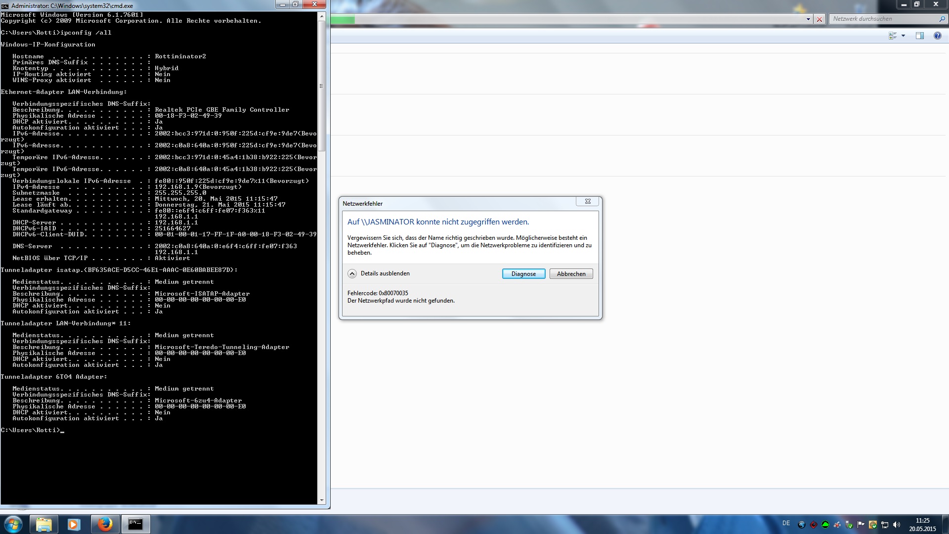

Bitte mach an beiden PCs mal Folgendes: start --> cmd --> enter --> ipconfig /all --> Screenshot --> posten

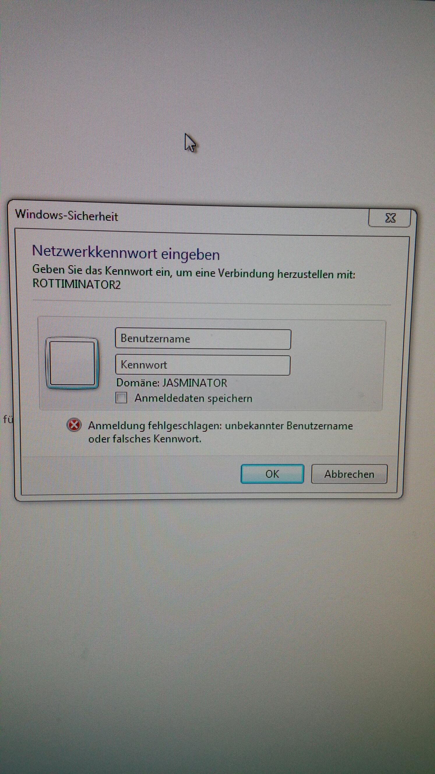

Danke für die Info. Werde morgen die Konfiguration posten. Was jetzt ist. Bei jedem PC sehe ich den anderen wenn ich über Computer Übersicht auf Netzwerk gehe. Allerdings kann ich auf den PC von der Freundin nicht zugreifen da er angeblich nicht im Netzwerk ist. Aber sichtbar. Umgekehrt. Wenn ich vom PC der Freundin auf meinen zugreifen will kommt ein Fenster welches Benjtzername und Kennwort verlangt. So etwas hat mein PC aber nicht.
Ich hoffe so kann mir geholfen werden. Wie gesagt bekommt der eine PC keine Verbindung zum anderen und der andere verlangt Name/Passwort, obwohl mein PC kein Login hat.

@Rottiminator2 => start - cmd - ping 192.168.1.1
@Rottiminator2 => start - cmd - ping 192.168.1.7
@Rottiminator2 => start - cmd - net view 192.168.1.7
@Jasminator => start - cmd - ping 192.168.1.1
@Jasminator => start - cmd - ping 192.168.1.9
@Jasminator => start - cmd - net view 192.168.1.9

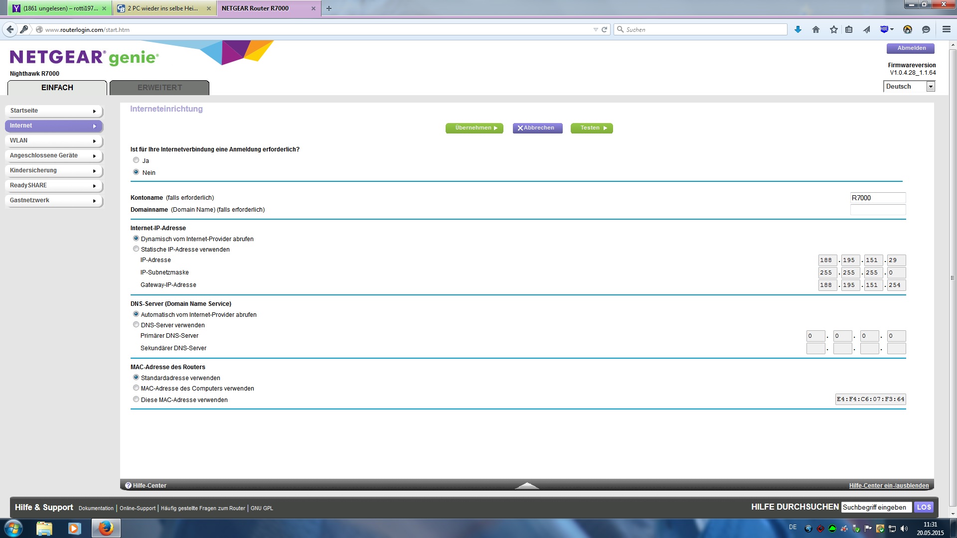

Sofern du noch kein IPv6 nutzt, kannst du es auch deaktivieren.
Merci. Deaktiviere ich am Router oder?
Mein Rechner: 1. Versuch Kontakt ohne verluste
2. Versuch "Zeitüberschreitung
3. net view Systemfehler 53. Nicht auffindbar
Rechner Freundin: 1. siehe oben
2. nicht erreichbar
3. ebenfalls Netzwerpfad nicht erreichbar

Check mal diese beiden Einstellungen:
Netzwerkcenter --> Freigabeeinstellungen --> Datei und Druckerfreigabe = Anschalten
Netzwerkcenter --> Freigabeeinstellungen --> Kennwortgeschütztes Freigeben = Ausschalten
Irgendwo in der Ecke war auch noch ne Einstellung zu Arbeitsgruppenverbindungen.. Hab leider zZt kein Windows 7 da und kann das nicht genau sagen.
IPV 6 abschalten geht nicht, da er sonst den Beitritt in ein Heimnetzwerk verweigert. Ist angeblich Pflicht für ein Heimnetzwerk. Durch das Kennwort deaktivieren hat sie nun Zugriff auf meinen PC. Auf ihren kann ich immer noch nicht zugreifen. Auf jedenfall ein Schritt nach vorne. Mal schauen. Vielleicht fehlt irgendein Haken irgendwo versteckt :)
