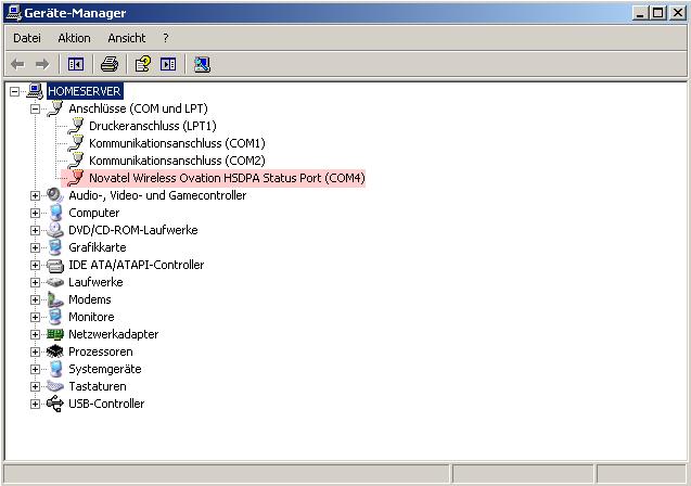

Hi Leutz!
Hab den MC950D UMTS Stick und dazu Moobicent. Klappt auch alles wunderbar, nur hab ich mir jetzt einen Heimserver zusammen gestellt und der Stick ist daran im Vergleich zu meinem PC sehr lahm! Kann mir jemand sagen woran das liegt? Mit Vodafone Software langsam und ohne auch! An PC klappt der Stick super! Stick hängt an 5m USB Repeaterkabel auf dem Dachboden und Position wurde noch nicht verändert.
Hier der Homeserver mit Stick:
und hier mein PC:
Need help!
mfg hoppiq

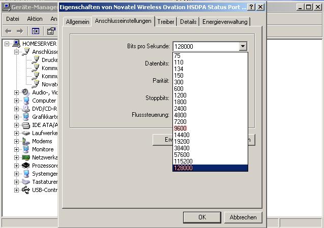

Hi Leutz!
Danke für eure Antworten, hab's hinbekommen ... siehe hier:
Und zwar lag es an den Einstellungen im Gerätemanager für den USB Port, an dem der Stick hängt. Hab's mal angehängt! Fragt mich nicht, warum die Einstellungen standard auf 9600Bits/s war ... jedenfalls klappt es jetzt wunderbar! Nochmal vielen Dank euch allen! :)
mfg hoppiq
