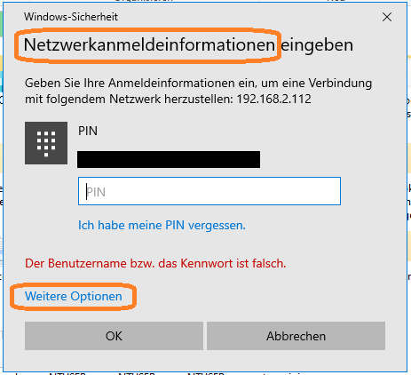

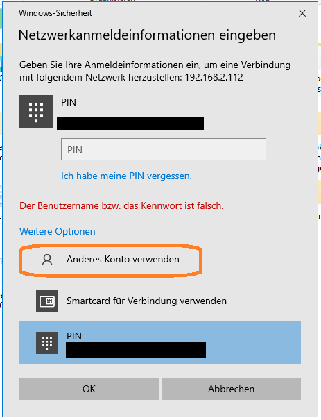

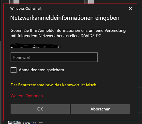

Hast du den Text auf den Screenshots auch gelesen? Was da bei der Option zur Kennwortgeschützten Freigebe steht (bin mir da auch nicht sicher was es genau bedeutet)?
Und die "Weitere Optionen" bei der "Netzwerkanmeldung" ausprobiert? Kommt da keine Möglichkeit, einen Benutzer u. Passwort einzugeben?

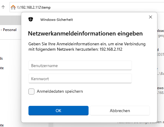

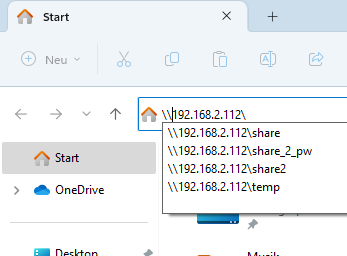

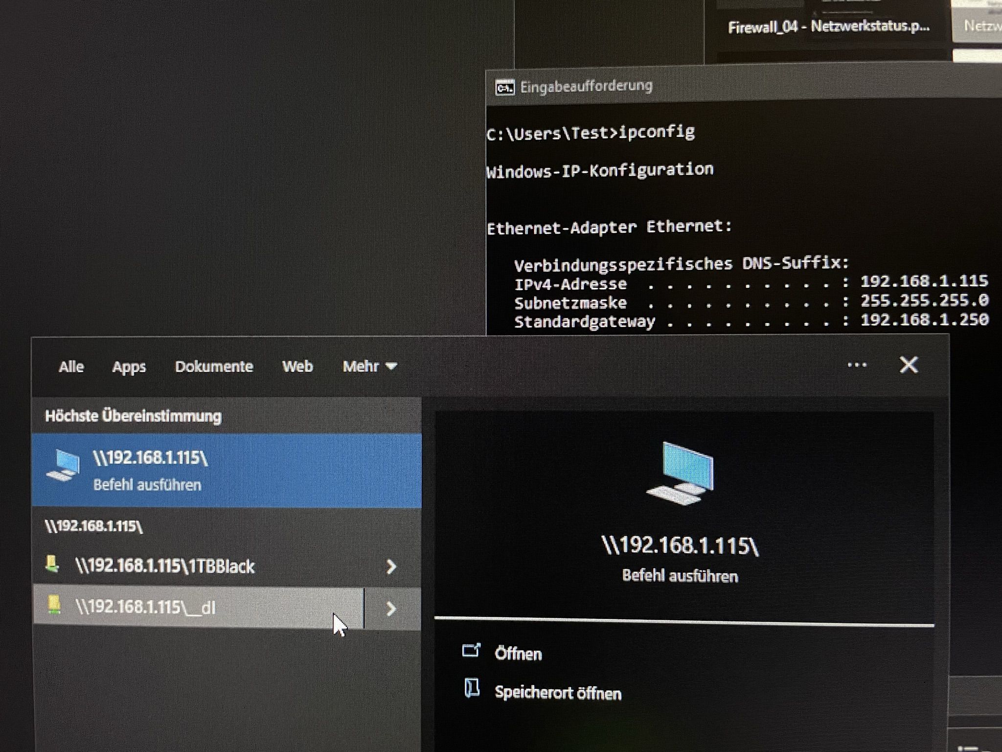

Unter "Netzwerk" wird mir im Explorer auch nichts angezeigt.
Aber ich kann \\192.168.112\ in der Adresszeile eingeben, dann zeigt's mir die Freigaben des anderen PC an.

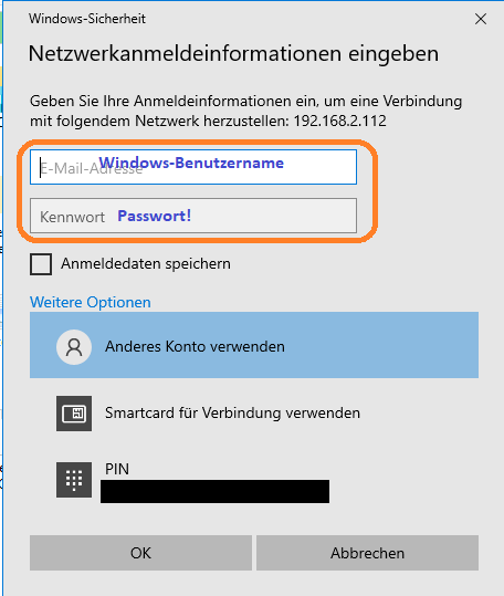

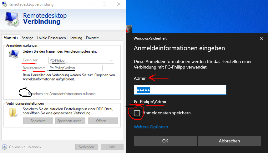

Eine Anmeldung mit Benutzername und Passwort sieht dann auf Windows 11 so aus:
Reaktionen: Smartbomb

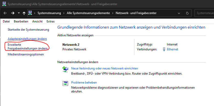

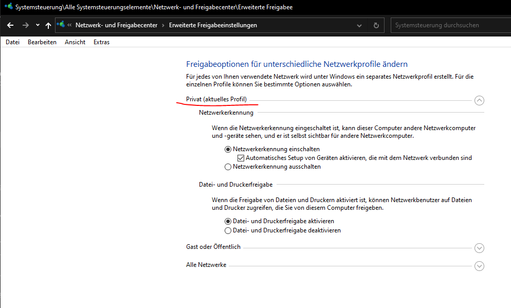

Diese Einstellung mit kennwortgeschütztem Freigeben habe ich noch nie gesehen - wo steht denn sowas?
Hat man noch nie gebraucht sowas.
Ich benutze NIE die "Einstellungen".
Ich nutze immer wenn möglich die alte Systemsteuerung - die funktioniert wenigstens IMMER und man weiß wo was ist. Intuitiv ist die natürlich überhaupt nicht, aber naja.
EDIT: Habs gefunden, im Netzwerk und Freigabecenter. Alles siehe Screenshots im Anhang.

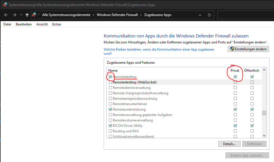

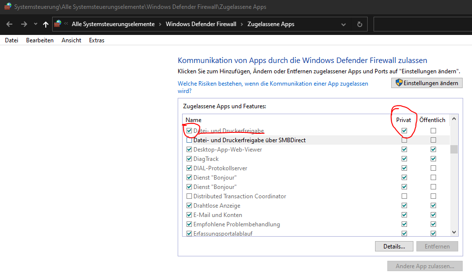

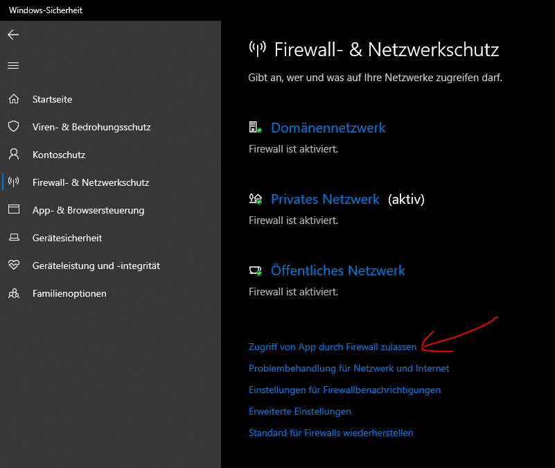

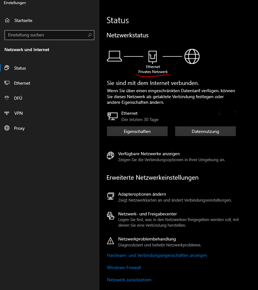

Zu den (Windows) Firewalleinstellungen komme ich durch Win --> Firewall (Firewall- & Netzwerkschutz) und dort dann in der Mitte, die erste Zeile "Zugriff von App durch Firewall zulassen".
Dort den Haken rein bei Datei- und Druckfreigabe bei dem Netzwerk in dem du bist (also privat oder Domäne, falls der Rechner in einer ist) und Remoptedesktop.
Das Passwort ist das Windows Passwort!
Also das was du eingibst, wenn du dich mit dem Windows Benutzer in Windows anmeldest!
Falls du auf Pin umgestellt hast: versuch diesen oder eben das wirkliche Benutzerpasswort!

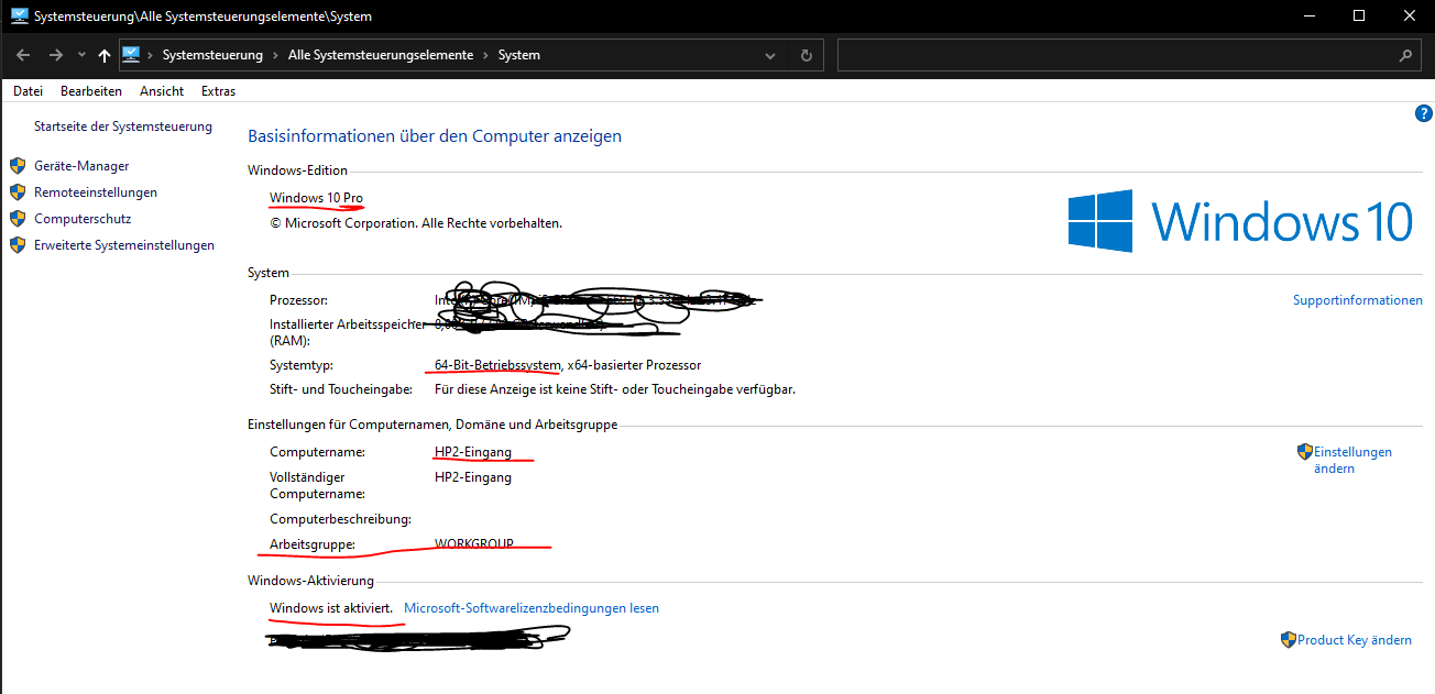

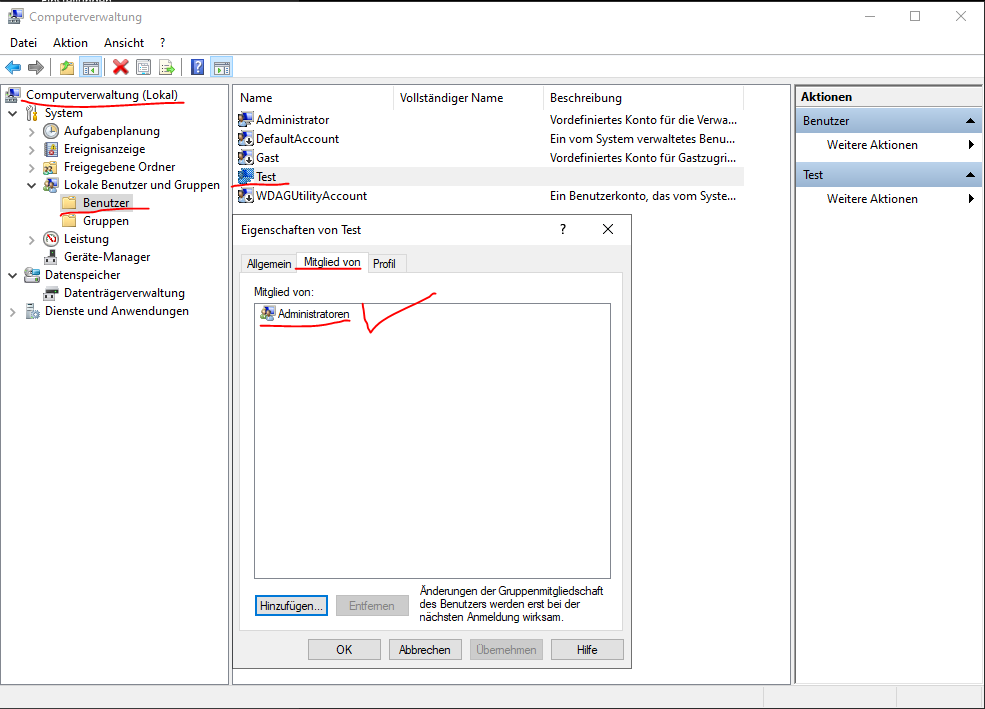

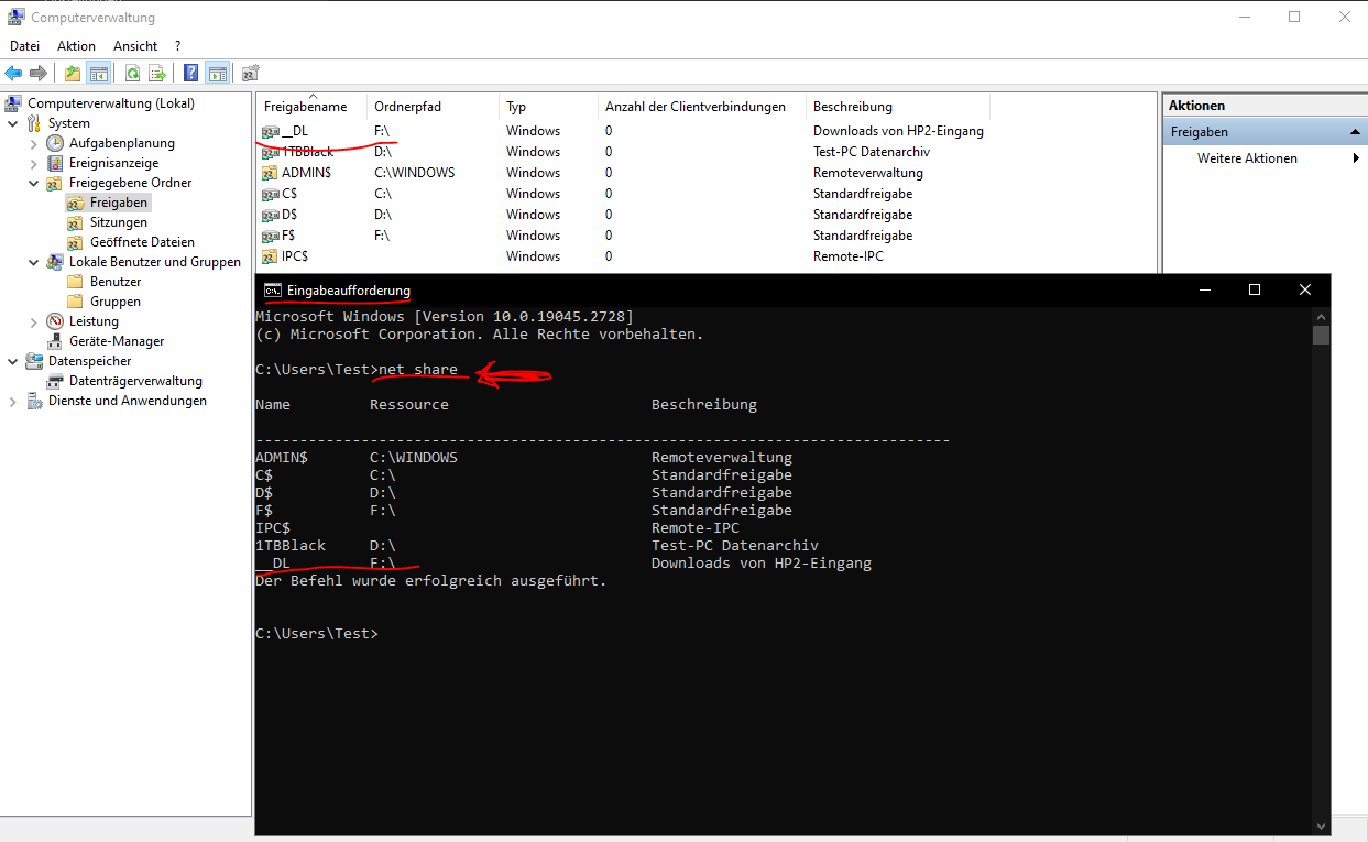

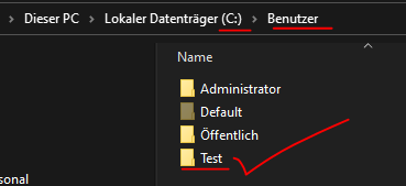

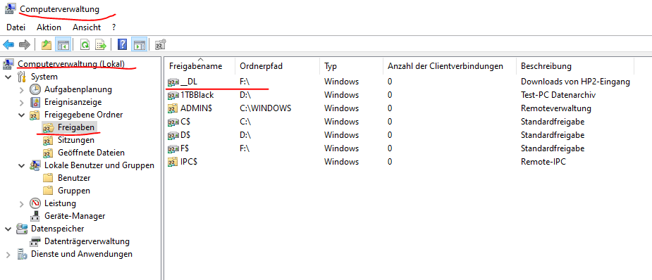

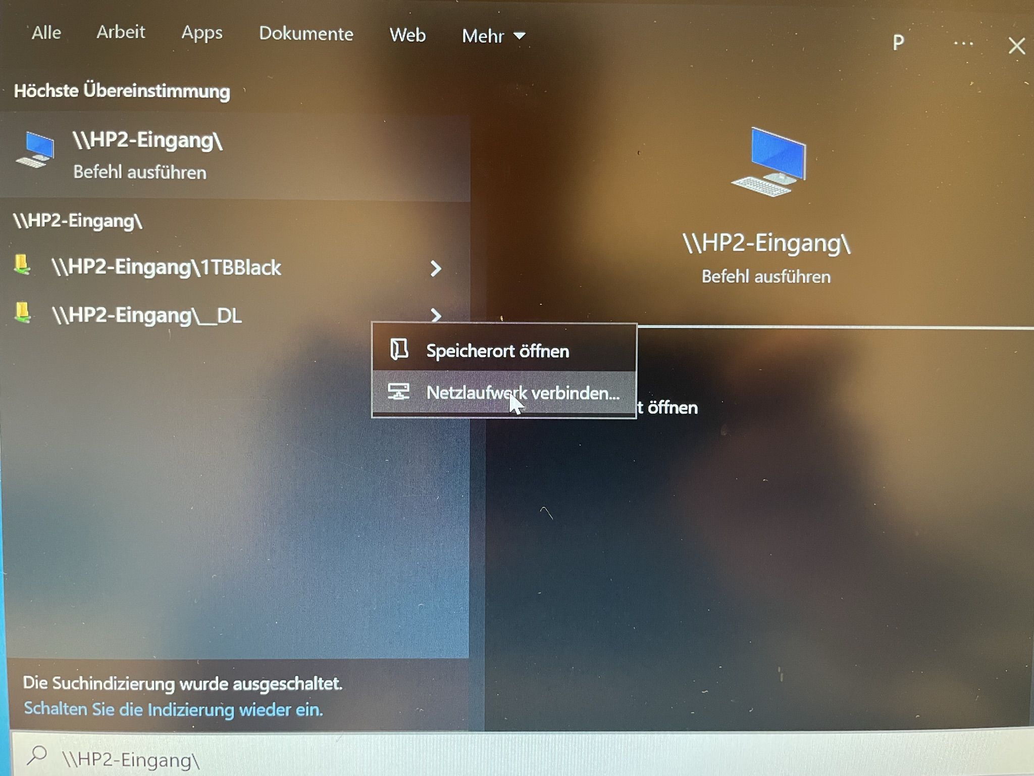

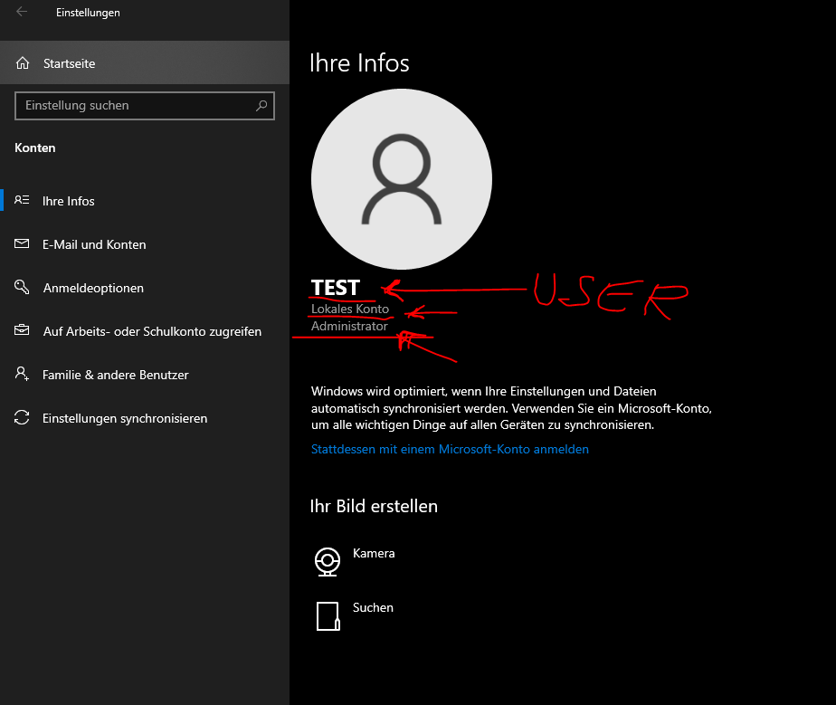

habe jetzt mittlerwiele schnell alle möglichen Dinge mit dem Snipping tool gescreenshottet wie das bei mir aussieht.
Also, der PC um den es geht, auf den zugegriffen werden soll:
PC-Name: HP2-Eingang
Windows Benutzer: Test
Windows Benutzerpasswort: Pa$$w0rd (nicht wirklich, hier nur als Hausnummernbeispiel)
Der Name der Freigabe lautet: __DL
Der PS ist eine alte Kiste mit Intel i5, 8GB RAM, Windows 10 Pro 64Bit auf SSD installiert und up to date.
Er befindet sich in keiner Domäne, die Windows Firewall steht auf privates Netzwerk und diese "Workgroup" steht wie per Dfault auf WORKGROUP (was seit Jahrzehnten niemanden interessiert - Domäne oder nicht, Rest ist egal)
Mein PC von dem aus ich auf die Freigabe zugreife:
PC-Name: PC-Vorname
Windows Benutzer (ist sogar ein Domänenbenutzer mit lokalen Administratorrechten): Vorname
Windows Benutzerpasswort: egal, hauptsache es gibt eines und erfüllt die Passwortrichtlinien der Domäne
Domäne: Firma.local
PC ist ebenfalls ältere Kiste mit Intel i7, 16GB RAM und Windows 10 Pro 64-Bit auf SSd installiert und up to date.
Domäne!
Beide PCs hängen physisch 1GBit/s LAN an einem GBit Switch, der an unserer Firewall hängt, die Routet (also die Aufgabe des Routers übernimmt - die Fritzbox vom Internetprovider macht nix und ist nur auf "Durchzug" geschaltet (Bridging mode).
Beide PCs haben die Netzwerkkonfiguration auf AUTO, also auf DHCP und bekommen von diesem die IP usw. Ergo haben sie eine IP im selben Netz und haben die selben DHCP, DNS und Standardgateway Einstellungen.
Sie sind also ident, nur habensie einen anderen Namen und ihre eigene IP (die im selben Netz zeitgleich niemand anders hat.
So, jetzt die Screenshots:
Ob per Name oder IP: die freigabe muss funktionieren!
EDIT: Mein Vorposter hats genau gepostet welches Abfragefenster dann kommt wenn man auf die Freigabe zugreifen will!
Beim zweiten Screenshot den Haken setzen, dann muss man die Daten nur 1x eingeben und jedes weitere Mal dann nicht mehr.

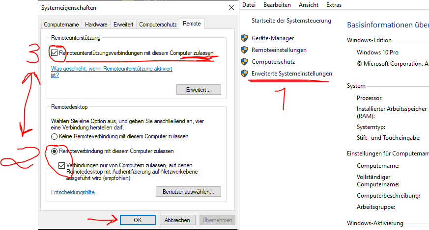

Zwecks meinen Screenshots: Ist Windows 10 pro, aber müsste bei Win 11 Pro 22H2 (wo ich es auch schon mehrmals gemacht habe, mich aber nimma dran erinnern kann, ob irgendetwas a bissl anders ausgesehen hat) quasi genauso aussehen.
Falls da bei dir Windows HOME im Einsatz ist, fehlen zB die Einstellungen für Remotedesktop. Domäne kann man keiner beitreten, in der Computerverwaltung (Rechtsklick auf das Windows Symbol) gibts den Eintrag mit "lokale benutzer und Gruppen" nicht - also kann man da nicht komfortabel per Klicksi Klicksi Benutzer erstellen, berechtigen und per Rechtsklick auf einen dessen Passwort setzen/ändern).

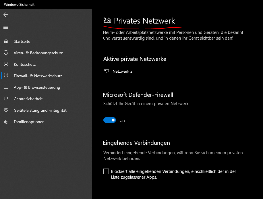

@AwesomSTUFF
Gerade ist mir aufgefallen: Dein erstes Foto: Die Firewall steht auf öffentlich --> kann nicht funktionieren!
Stell auf privates Netzwerk und es funktioniert.
Dort dann kontrollieren, ob der Haken für die Datei- und Druckerfreigabe für privates Netzwerk auch gesetzt ist und ggf setzen und speichern - siehe meine ersten Screenshots bzgl Firewall.

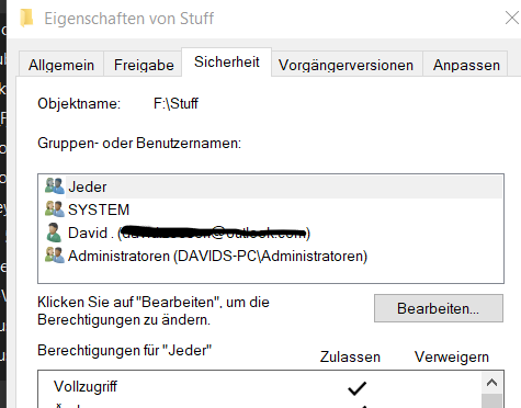

PS: die letzen beiden Screenshots sind deine. Warum hast du was geschwärzt! Dies sind ja die kritischen Informationen! Und warum steht da was mit Outlook.com?
PC-Name\Benutzer
PW
Also zB bei mir:
HP2-Eingang\Test
PW: Pa$$w0rd

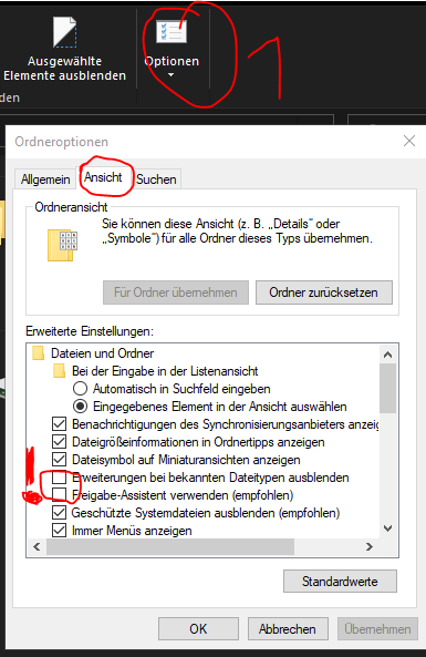

Ist aber auch egal, wenn du sowohl bei der Freigabe als auch beim Tab "Sicherheit" Jeder auf Vollzugriff hast (und alles andere ebenfalls angehakt ist, außer spezielle Berechtigungen) funktionierts eh.
Der Grund warum es bei dir nicht ging ist weil die Firewall auf Öffentlich stand!
Wäre schön, wenn es so wäre.

Hab ich zwar auch schon drölf Mal hin und hergestellt guck ich nachher nochmal.
@AwesomSTUFF ist aber wohl "woanders" (vlt Business-Gerät, Pro-/Enterprise-Version?), und hat den Hinweis mit "Weitere Optionen" bestimmt auch übersehen, da er auf seinem Screenshot nur eine Passwort-Abfrage (ohne Username) zeigt.
AwesomSTUFF schrieb:
Ich hab sogar das W11 runtergeschmissen von einem der PCs und immer noch das Problem, dass er trotz sämtlicher Workarounds eine "Netzwerkanmeldung" abfragt.
Netzwerkanmeldung_WIN10_1.png Netzwerkanmeldung_WIN10_2.png Netzwerkanmeldung_WIN10_3.png
Sind die Anmeldedaten einmal gespeichert (Checkbox), kann man auch auf weitere Freigaben auf diesem PC zugreifen, ohne erneut nach Anmeldeinformationen gefragt zu werden.

Ich hab den Hinweis mit "weitere Optionen" nicht überlesen. Ich bin nicht drauf eingegangen, weil ich diese Option NATÜRLICH schon versucht habe und meine Anmeldedaten (sämtlche die ich auf den beiden PCs habe) schon versucht habe. Wenn ich ein nagelneues Passwort in Windows für den Nutzer vergeben habe und ich mich dann doch nicht damit in dem Fenster anmelden kann, weiß ichs halt nicht.
Ich werd nachher nochmal einen "neuen" Benutzer nur fürs Netzwerk anlegen und wenn das nicht geht, soll mich dieses beknackte Netzwerkmanagement von Windows mal gern haben. Aus meiner Sicht ergibt da so vieles keinen Sinn. Man kann es auch übertreiben mit den Sicherheitsoptionen .
Danke für Eure absolut überragende Hilfestellung - dass man hier in diesem Detailgrad unterstützt wird, ist nicht selbstverständlich. Meist bekommt man bei wirklich tiefgehenden Problemen irgendwelche oberflächlichen Hilfeversuche. Insbesondere @Smartbomb sei gedankt aber wie gesagt auch allen sonst hier.
Ich werd morgen in Ruhe nochmal alle eingereichten Screenshots etc durchgucken. Keine Ahnung wie viele Stunden ich da jetzt schon drin versenkt hab...ich hab auch einfach keine Lust mehr. Falls ich die Lösung finde bzw. liegt meine Hoffnung jetzt auf dem Hinweis von Smartbomb mit der Firewall Einstellung.
Das ist wirklich zach. Aber funktioniert das nicht eh, aber nach einem Neustart kommt wieder das Anmeldefenster und das Passwort stimmt dann angeblich nicht?

  • Beide PCs haben Win10/11 Professional installiert und upgedatet und sind neu gestartet.
  • Die einfache Dateifrage ist aktiviert (siehe Screenshot! Ordneroptionen Freigabe Assistenten verwenden Haken raus!)
  • Firewall ist bei beiden auf privat!
  • Datei- und Druckerfreigabe ist bei beiden PCs für "privates netzwerk" aktiviert (Haken drin)
  • Remotedesktop genauso
  • Netzwerkkennung ist bei beiden PCs ebenfalls aktiviert.
  • bei beiden PCs cmd --> ipconfig /all ergibt je eine unterschiedliche iPv4 Adresse, aber beide PCs haben die selbe Subnetzmaske, das selbe Standardgateway und den selben DNS!
1.) Die beiden PCs pingen sich gegenseitig per Name
2.) Beide PCs pingen sich per IPv4 Adresse (IPv6 schalte ich im lokalen netzwerk immer ab (Haken raus bei Netzwerkadapter), ist aber egal)
3.) Vom einen Rechner greife ich remote per mstsc auf den anderen PC zu und steuere ihn fern.
Wenn du den anderen benutzer dort steuern kannst, dann funktionieren die Freigaben auch.
also: Win --> mstsc [Enter]
und jetzt welches Gerät, welcher Benutzer und welches Passwort.
Du sitzt also am PC-David und willst auf PC-Streaming als Benutzer Streamer (der das Passwort streamer1 besitzt) einsteigen:
PC-Streaming\Streamer
streamer1 [ENTER]
Und zack, auf deinem Monitor erscheint die Oberfläche vom Benutzer Streamer vom PC-Streaming.
Das Fenster kannst du verkleinern und wie ein Explorerfenster behandelt, also per copy&paste Dinge hin- und herkopieren.
Wenn du dabei auf den Bildschirm vom PC-Streaming schaust, wird dir auffallen, dass dieser schwarz ist. Der benutzer dort wurde ausgeloggt. Wenn du dich jetzt am PC-Streaming wieder als "Streamer" anmeldest, fliegst du am PC-David aus der Remotesitzung raus.
Ist auch irgendwie klar, dann ein Benutzer kann nur 1x gleichzeitig angemeldet sein.
Wenn DAS funktioniert, funktioniert auch die Freigabe! Die allereltzte Hürde ist dann nur noch die NTFS Berechtigung (Tab Sicherheit), aber die Freigabe muss funktionieren.

Wie gesagt: Firewall blockiert den zugriff wenn sie auf öffentlich steht.

und: Es geht auch nicht mit neu angelegten, lokalen Windows Benutzern.
Äh, blöde frage aber hast du dich mit den neu erstellten Windows Benutzern auch wirklich einmal angemeldet oder nur in der Computerverwaltung erstellt?
Dann wäre das das fehlende Puzzlestück.
Du musst dich mit einem neuen Benutzer einmal anmelden (und den ganzen Mist dann wegklicken bzw unten auf nein klicken der kommt) udn erst wenn du mit dem neuen Benutzer den Desktop siehst, existiert dieser Benutzer vollständig.
Ist halt so.
Also, erstelle bitte mal auf PC-Streaming in der Computerverwaltung den Benutzer Streamer, gib ihn in der Administratorengruppe dazu und stelle die Haken bei den Passwörtern entsprechend ein (PW läuft nie ab Haken rein, benutzer kann passwort nicht ändern Haken raus, etc).
Ok. Jetzt steht er in der Liste der benutzer. Jetzt Rechtsklick drauf und ihm ein Passwort geben: streamer1
Kennwort bestätigen: streamer1.
Jetzt Win --> Abmelden und als "anderer benutzer", nämlich Streamer mit Passwort streamer1 anmelden.
Jetzt den MS Mist über sich ergehen lassen... Desktop da? Ok! So lassen.
Jetzt auf PC-David das Selbe machen:
Computerverwaltung, neuer Benutzer David1, Admin, Haken, ok, Rechtsklick auf David1 in der Liste, PW david2, bestätigen david2.
Windows Benutzer abmelden, als anderer benutzer anmelden, David1, PW david2.
MS-Mist... Desktop da? OK!
So lassen.
Jetzt Win --> mstsc --> PC-Streaming. Benutzer Streamer, Passwort streamer1 PENG, Bild am PC-Streamer wird schwarz und bei dir geht das Vollbildfenster auf und du bist jetzt am PC-Streaming als Streamer (mit Passwort streamer1) eingeloggt und kannst alles sehen und alles tun, als wärst du physisch am PC-Streaming!
Wenn du jetzt rüber gehst zu PC-Streaming und dich anmeldest als Streamer und PW: streamer1, fliegst du am PC-David aus der Remotesitzung eil du dich am PC-Streaming mit dem selben User eingeloggt hast.
Jetzt am PC-Streaming das selbe Spielchen, nur jetzt greifen wir auf PC-David zu und melden uns als Benutzer David1 (mit dem Passwort david2) an:
Win --> mstsc --> PC-David. benutzer David1, PW: david2 [ENTER] und schon bist du, am PC-Streaming sitzend, als David1 am PC-David angemeldet!
2.) geh ich über //PCNAME möchte das Netzwerk gerne, dass ich mich anmelde obwohl es augenscheinlich ausgeschaltet ist
Einschalten! Wenns funktiojniert muss man das kenntwort eh nur 1x eingeben udn dann nie wieder. Ist wsl wie der Windows Benutzer ohne Kennwort. Ohne Kennwort kann man nicht drauf zugreifen!
Und wie schon gesgat zum ersten Screenshot: Firewall auf privat stellen!

Auch mit lokalen Konten gehts nicht. Wie gerade beschrieben, bitte mla auf beiden PCs einen solchen erstellen und auch einmla damit anmelden. Lokal, mit einem definierten Benutzer auf dem definierten Gerät mit dem definierten (Windows)Passwort. Über die Computeroptionen --> lokale benutzer und Gruppen.
und auf C:\Users müsste dann dort auch der entsprechende Ordner erscheinen.

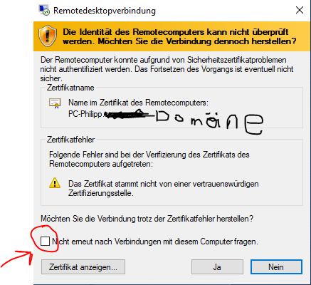

Screenshots meines Remotezugriffs vom Test PC aus auf meinen PC (Pc-Philipp) der in einer Domäne ist, ich aber auf den lokalen Benutzer (kein Domänenbenutzer) Admin zugreife.
Man beachte die Schreibweise:
Gerätename\Benutzer
Passwort
Gibt man nur den Benutzer ein, kann es sein, dass das falsche Gerät erwischt wird!
Darum, wenn was nicht geht, den Gerätenamen und \ voranstellen.
@jksui
Wie schauts bei dir aus? :)
Reaktionen: conglom-o
