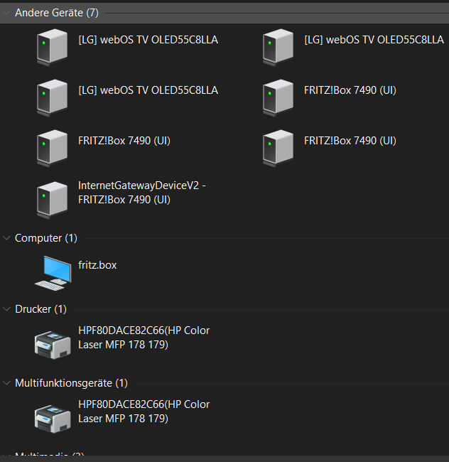

Zuhause_ 2 Pc's_ einer W-Lan (win10), der andere nicht (win11)_ beide sind über Lankabel mit Fritzbox 7530 verbunden_ beide haben Netzwerkerkennung privat und suchen eingeschaltet_

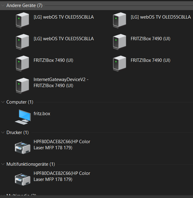

Aber der jeweils andere Pc wird unter Explorer_ Netzwerk_ nicht angezeigt...

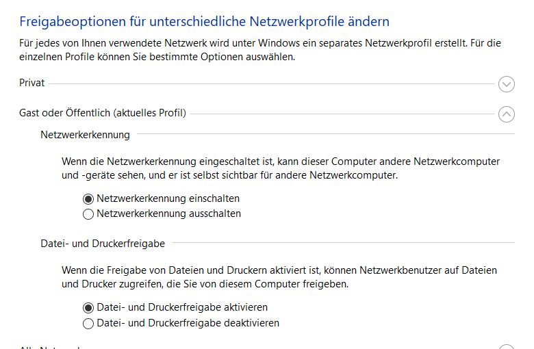

Neben der „Datei- und Druckerfreigabe für Microsoft-Netzwerke“, dem passenden Netzwerkprofil und der Netzwerkerkennung müssen für das Freigeben von Dateien und Ordnern in Windows 11 auch die Benutzerrechte passen. Für die Netzwerkzugriffe auf einen Windows-11-PC ist die Anmeldung am jeweiligen Rechner mit einem Benutzernamen und dem zugehörigen Passwort nötig.
Dafür bieten sich zwei Verfahren an: Entweder richten Sie auf jedem PC die Benutzerkonten der übrigen PCs ein"

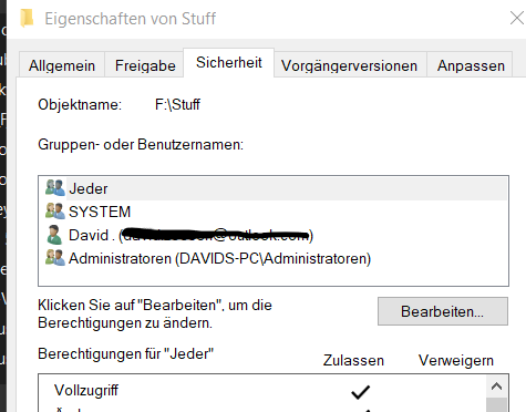

Es ist schlichtweg egal, ob ich die Freigabe für "Jeder" mache und Vollzugriff gebe oder Peng. Es kommt immer diese beknackte Abfrage und lustigerweise nimmt diese auch nicht meine Anmeldedaten an.

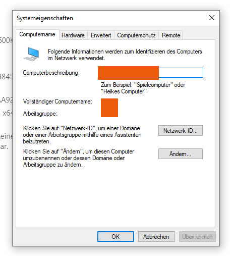

ARBEITSGRUPPEN gibt es afaik gar nicht mehr, bzw. möge mir dann mal jemand sagen @conglom-o wo die in W10 und 11 versteckt sein sollten.
Arbeitsgruppen und die dazugehörige Anzeigen funktionierten schon bei Vista eher zufällig als Konstant.
Deshalb: beide Rechner die „Datei und druckerfreigabe“ aktivieren. Bei beiden ein Gast Konto eröffnen und per \\ip des Rechners/Ordner/ ein Netzwerklaufwerk generieren. Ordner natürlich bei Freigabe (Rechtsklick/Eigenschaften) für jeweiligem Konto schreib/leserechte eintragen.
Das ist ein sinnloses Unterfangen. Spar dir die Zeit, das wird NIE funktionieren. Das ist Bockmist - bitte ignorieren.

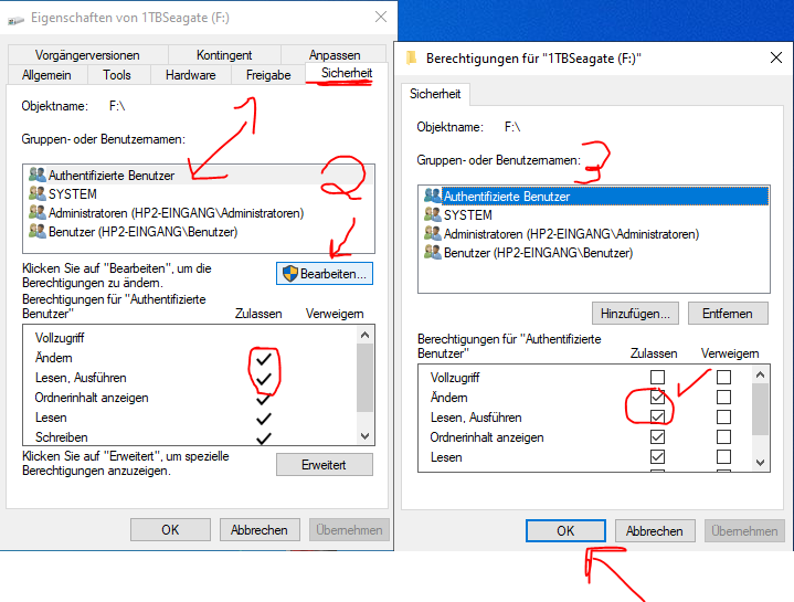

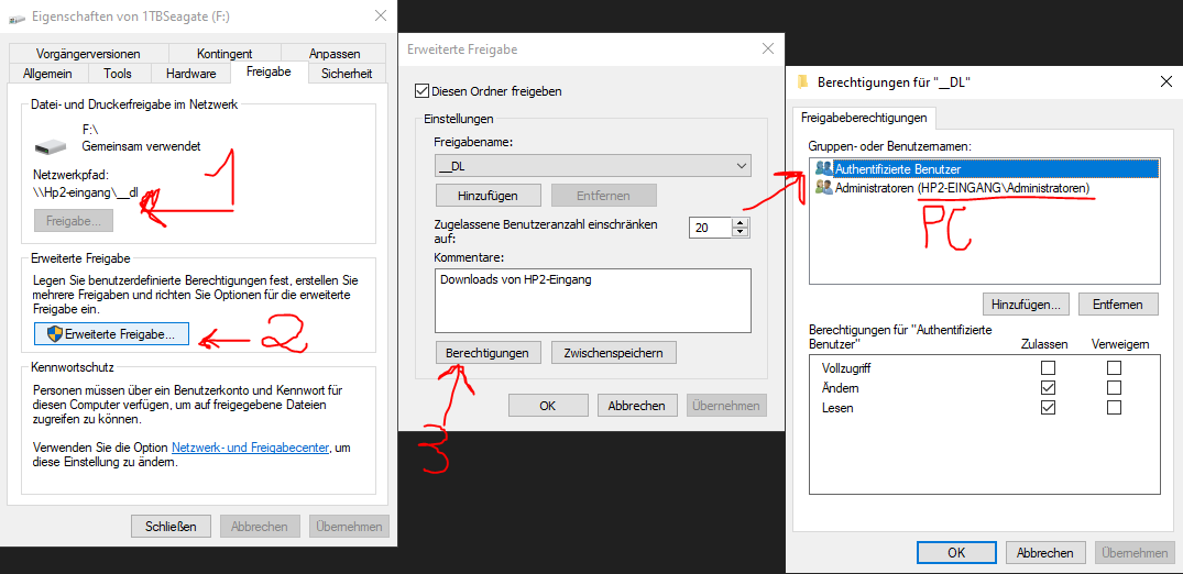

Den Ordner den du freigeben möchtest: Rechtsklick --> Eigenschaften --> Reiter Freigabe. Den Namen kannst du frei wählen und es ist dann der Freigabename
Achtung: Die Freigabe musst du ebenfalls berechtigen!
Dann noch den Reiter "Sicherheit" daneben, das sind die NTFS Berechtigungen.
Alles speichern und fertig.
Konvention ist, dass Administratoren Vollzugriff haben und Authentifizierte Benutzer das Selbe nur ohne Vollzugriff (Also Lesen, Schreiben etc, alles, nur halt nicht Vollzugriff und spezielle Berechtigungen).

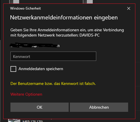

Einen Ordner freigeben funktioniert auch nicht_ heißt dann immer Benutzer wurde nicht gefunden...
Also nachdem alles fertig konfiguriert ist und du dann endlich auf den UNC Pfad zugreifen möchtest und den Windows Benutzername + PW vom ZIELRECHNER eingibst, steht Benutzer nicht gefunden?
Bist du dir dann sicher, dass
1.) du den Benutzernamen (den echten Windows Benutzer, also der der unter C:\Users\ steht!) und das Passwort auch wirklich korrekt eingegeben hast?

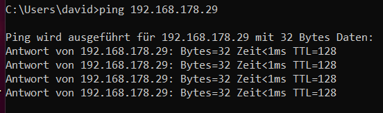

2.) Die PCs sich generell finden (pingen - per IP Adresse UND per Name! Win --> cmd --> ping PC-Uschi --> [Enter])
3.) die Einstellungen korrekt sind (Firewall, Dateifreigabe, Netzwerkkennung etc)? Auf BEIDEN PCs?
4.) Bei Benutzer steht auch der PC Name dabei. Bist du sicher, dass du den benutzer vom korrekten PC eingestellt hast? Es hilft nicht wenn du auf den PC-Uschi, Benutzer Uschi, Passwort Pa$$w0rd willst, aber den PC-Herbert, Benutzer Uschi, Passwort Pa$$w0rd berechtigst.
Du kannst zu Testzwecken sowohl bei der Freigabe, als auch beim Dateisystem (Reiter Sicherheit) erstmal "Jeder" drinnen lassen.
Wenns erstmal funktioniert dann halt bitte ändern, sonst kann wirklich jeder auf alles zugreifen und bei Vollzugriff auch die Berechtigungen ändern. Selbst der Nachbar Rüdiger der irgendwie mal mit seinem Laptop in euer WLAN gekommen ist ;)

Am besten du postest mal Screenshots. Vom Reiter Freigabe, von dessen Berechtigungen und vom Reiter Sicherheit.

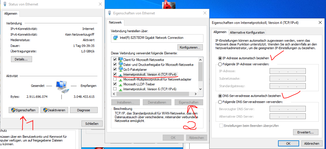

Beide Geräte bekommen ihre IP vom DHCP, also bei dir wsl von der Fritzbox.
Der DHCP vergibt die IP Adressen.
Oder anders: Wenn du bei dir in die (alte) Systemsteuerung --> Netzwerk und Freigabecenter --> (links oben) Adaptereinstellungen ändern --> Deine Netzwerkkarte Doppelklicken --> im kleinen aufgehenden Fenster links unten Eigenschaften --> Internetprotokoll, Version 4 (TCP/IPv4) doppelklicken --> Jetzt gibts da gleich im ersten Reiter "Allgemein" zwei Dinge die auf auf "...automatisch beziehen" stehen.
Das passt so!
Es gibt keinen Grund da für die PCs statische IP Adressen zu vergeben.

Ich häng Mal ein Foto von dem Netzwerkadapter und der Freigabe bei mir von meinem Testrechner an.
Dieser heißt HP2-Eingang.
Und dann von der Berechtigung vom NTFS Dateisystem (Tab "Sicherheit")
Ich habe da mehrere Festplatten drinnen, und die mit dem Namen 1TBSeagate mit dem Laufwerksbuchstaben F habe ich freigegeben, damit ich von meinem anderen PC dort hin zugreifen und Daten hin- und herkopieren kann :)
Rechte Maustaste auf das Laufwerk in "Dieser PC" und los gehts!

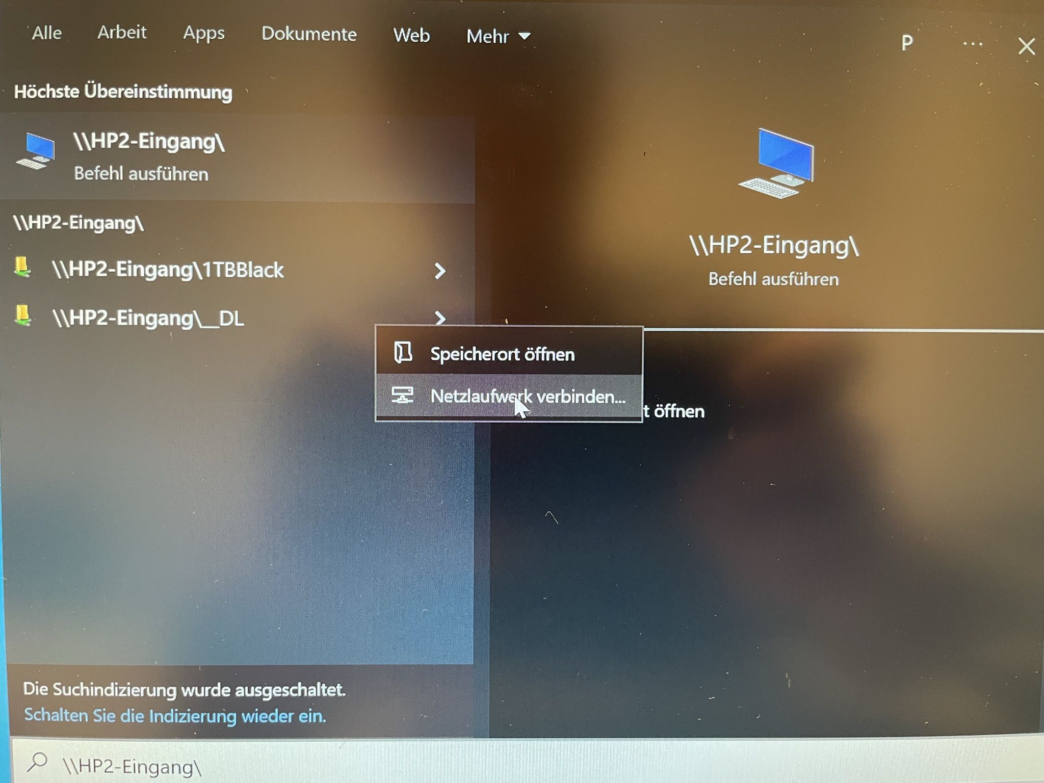

Ist jetzt alles eingestellt, kannst du auf dem anderen PC, von dem du jetzt auf diese Freigabe zugreifen möchtest, auf die Windows Taste tippen und loslegen: \\Gerätename\ (noch nichts Klicken!!)
sobald du den \ hinter dem Gerätenamen eingibst, sollten die Freigaben dieses Gerätes erscheinen.
Bei mir sind es in dem Fall für das Gerät HP2-Eingang deren 2 Stück.
Rechte Maustaste drauf und Rechtsklick --> Netzlaufwerk verbinden.
Du wirst wsl beim ersten Mal aufgefordert werden, Benutzer und Passwort einzugeben.
Ein Haken darunter müsste auch setzbar sein, dass die Anmeldedaten gespeichert werden und du nicht jedes Mal wieder alles eingeben musst.

Komisch ist nur: Du musst quasi 2x berechtigen. 1x die Netzwerkfreigabe und 1x fürs Dateisystem.
Du machst 1.) Ne Freigabe (gibts nen Ordner frei und wählst den Freigabenamen)
2.) musst du die Freigabe "berechtigen" siehe Screenshots. Da braucht eh nur drinnen stehen: Administrator Vollzugriff (alles angehakt halt) und Athenticated users Lesen und Schreiben.
Das Ganze ist ein Trichtersystem: Oben breit, also quasi alles aufgerissen, und danach beschränkt man die Rechte mehr und mehr.
3.) Tab "Sicherheit" Dateisystemberechtigungen. Hier gehts ans eingemachte! Nämlich, wenn du dann über die Freigabe in dem Ordner bist, auch wirklich was tun darfst.
Aber wenn 1+2 passen, funktioniert die Freigabe schonmal und du kannst wie bei meinem letzten Foto ein Netzlaufwerk erstellen und darauf zugreifen (nach erstmaliger Eingabe von Benutzernamen und Passwort)

Ich hab jetzt Mal alles abgelichtet wie es eingestellt ist mit dem Ergebnis:
1.) Die PCs finden sich nicht
2.) geh ich über //PCNAME möchte das Netzwerk gerne, dass ich mich anmelde obwohl es augenscheinlich ausgeschaltet ist
Bitte erleuchtet mich!

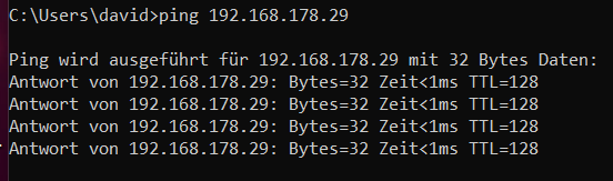

Das mit dem "sich finden" ist keine Notwendigkeit im Peer-to-Peer-Netzwerk, solange pings in beide Richtungen funktionieren.

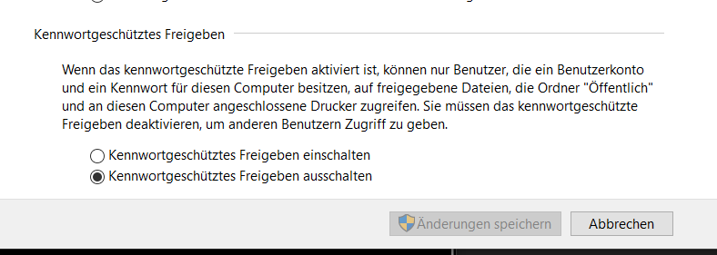

Was ist ausgeschaltet? Die kennwortgeschützte Freigabe?
Dann versuch's doch zum Test mal zusätzlich mit einer solchen.
Sind für die angemeldeten User Passwörter für Windows vergeben?
Reaktionen: Smartbomb
