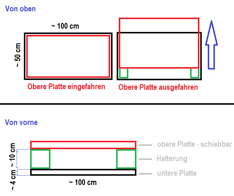

Hallo allerseits,
mein Vorhaben klingt eigentlich relativ unkompliziert.
Auf einem einfachen Holztisch soll eine 2. Tischplatte montiert werden, die man nach vorne schieben kann (so ca. 150 - 250 mm.)
(Die Grenze kann im Prinzip die Innenwand sein. Berührt die obere Tischplatte die Wand, kann man diese eben nicht weiterschieben.)
Auf der oberen Platte ist ein Musik-Keyboard, welches ca. 15 kg wiegt.
Auf der unteren Platte sind Maus und Tastatur.
Zwischen der oberen und der unteren Tischplatte soll ein Abstand von ca. 100 mm sein.
(Reicht eigentlich, um mit beiden Händen an Maus und Tastatur zu kommen - jedoch suboptimal, da man die Tasten kaum sieht.)
Den Abstand erreicht man, in dem man zwischen beiden Platten entsprechend hohe Abstandhalter (z.B. Holzbalken) verwendet.
Einer links und einer rechts reichen - um für mehr Stabilität zu sorgen kann in der Mitte noch weiterer angebracht werden.
(Der muss dann aber kürzer sein als die anderen 2, da sonst die Tastatur oder Maus im weg stehen würden.)
Aktuell habe ich das auf einem Sideboard realisiert - allerdings ist keine 2. Platte auf den Holzbalken sondern das Keyboard direkt.
(Es ist aktuell also nichts schiebbar - und das war bisher eher eine vorläufige Lösung.)
Mein aktuelles Problem ist, dass ich nicht genau weiß, wie ich das mit dem Schieben realisieren soll.
Die obere Platte kann die gleichen Maße wie die Tischplatte haben.
Ich dachte mir, dass ich auf den 2 Holzbalken eine Art Schiene montiere,
damit die obere Platte (welche dann Rollen habe müsste), geschoben werden kann.
Nach links und rechts sollte es keinen Spielraum geben.
Im Anhang habe ich mal eine kleine Skizze beigefügt.
Darauf sieht man, wie es von vorne und von oben aussehen würde.
Vielleicht könnt ihr mir ja einen Tipp geben, wie ich das am besten umsetzen kann.
Grüße
