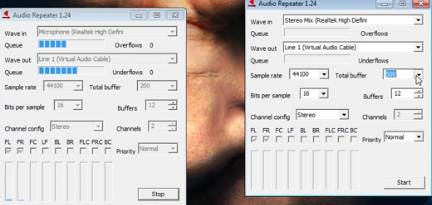

Es gibt ein Programm, das nennt sich Virtual Audio Cable damit kannst du virtuelle Wieder- und Aufnahmegeräte erstellen und auch den Ton von einem Audiogerät auf ein anderes umleiten.
Damit hab ichs versucht aber wenn ichs auf die soundkarte umleite höre ich es ebenfalls aus meinem Kopfhörer.
Oder ich habs falsch eingestellt.
cast-png.242255
Das ist z.B. ein Setup mit dem man alles Aufnimmt was du sagst und was der Pc abspielt.
Wenn du dann Line 1 als Aufnahme Quelle für das Streamprogramm einstellst sollte das so passen musst nur noch schauen ob du den Buffer noch etwas reduzieren kannst wenn der Ton allzu asynchron zum Bild ist.

Dann geh mal in den Ordner wo du das Programm installiert hast und öffnest dort vcctlpan.exe und erstellst ein neues "Kabel".
Es kommt die Meldung Driver not laoded.
Wenn ich neu installiere die Meldung das der Treiber nicht signiert ist.
Finde aber auf der Homepage keine Hilfe dazu
Kannst du nicht bei der Installation angeben, dass du dem treiber vertraust und du ihn trotzdem installieren wilst oder so.
Ja aber dennoch, habe grad nen lösungsweg gefunden, teste den gerade.
So isntallieren hat geklappt.

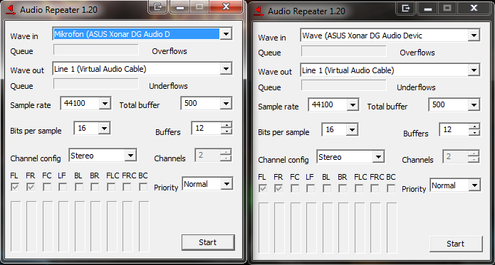

Und fast am Ziel, nur wenn ich das so einstelle hört mich jeder übern stream und meinen Kollegen auch, aber mein Kollege mich nichmehr über skype.
So hat derjenige das bei dem es funktioniert.
Also das Programm scheint der richtige Weg zu sein
