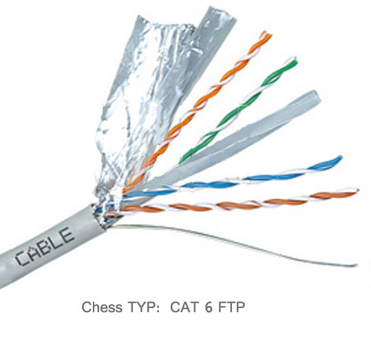

Hast du solch ein Kabel verlegt:
und musst jetzt noch eine Dose auflegen?
@ Athlonscout: Ja, das wäre die eine Möglichkeit, die andere wäre das bereits verlegte Kabel an beiden Seite mit einer RJ45 Steckverbindung zu bestücken (An der Seite die beim Router ist lässt sich das sowieso nicht vermeiden.).
