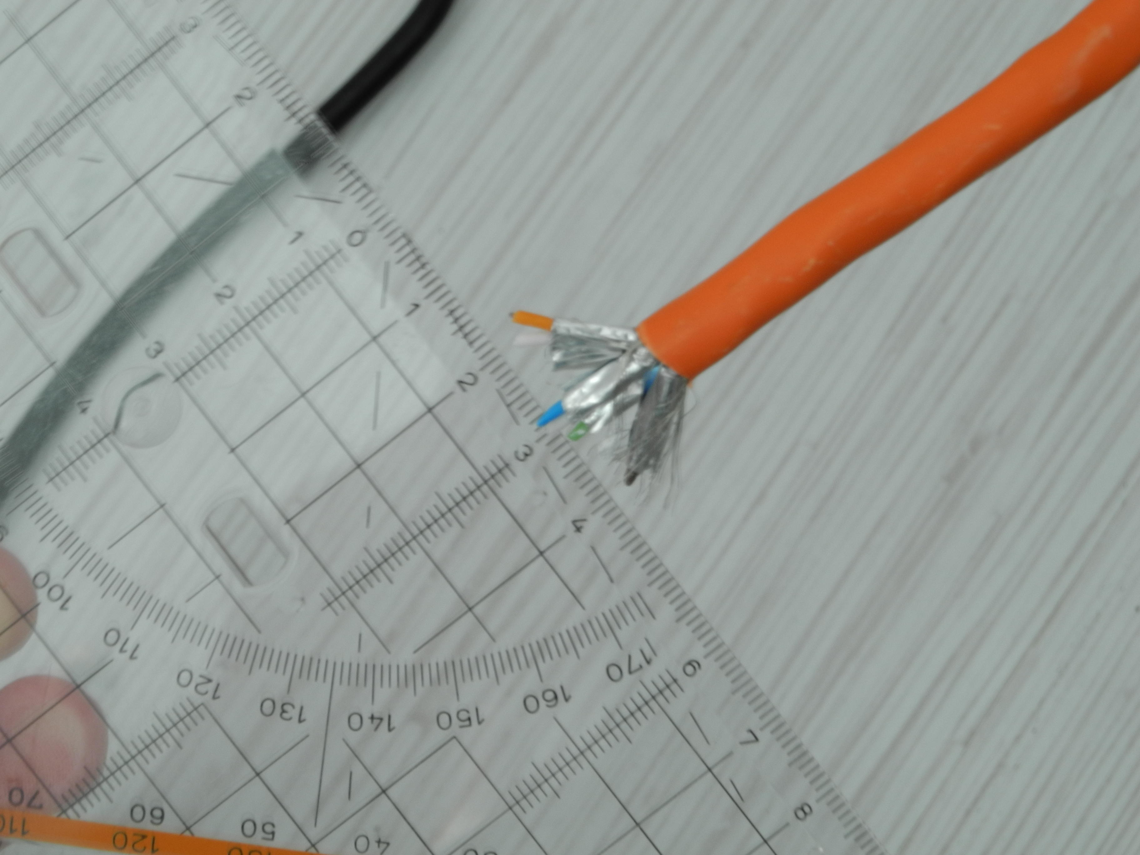

@ Raijin: Das Kabel macht einen recht unflexiblen Eindruck, daher gehe ich davon aus das es sich um ein Verlegekabel handelt, hab mal ein Foto in den Anhang gepackt.

Sieht aus wie Baumarkttypisches Cat.7. Das passt wohl nicht mehr in RJ-48-Crimp-Verbinder. Wohl gibt es feldkonfektionierbare Stecker, die damit klarkommen, aber die Kosten auch mal schnell Arm und Bein.
Die einfachste Variante wäre, das Kabel dann auch in einer Dose aufzulegen, und von da an mit einem "ganz normalen Datenkabel" (Cat. 5e, vorkonfektioniert) an einen Switch zu gehen. Ob dies nun unbedingt gbit sein muß, sei mal dahingestellt, aber im Grunde kosten die Dinger heute auch nicht mehr die Welt, also was soll's.
