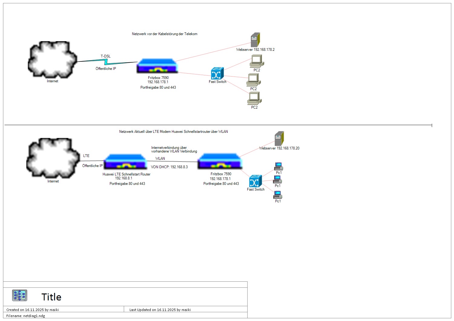

Habe unten mein Netzwerk dargestellt einmal vor der Störung und mit der Störung.

Maiki1706 schrieb:
Also gehe davon aus das die FRITZ!Box die Anfragen von 192.168.8.x blockiert.
Ich gehe davon aus, das keine öffentliche IP-Adresse zur Verfügung steht.

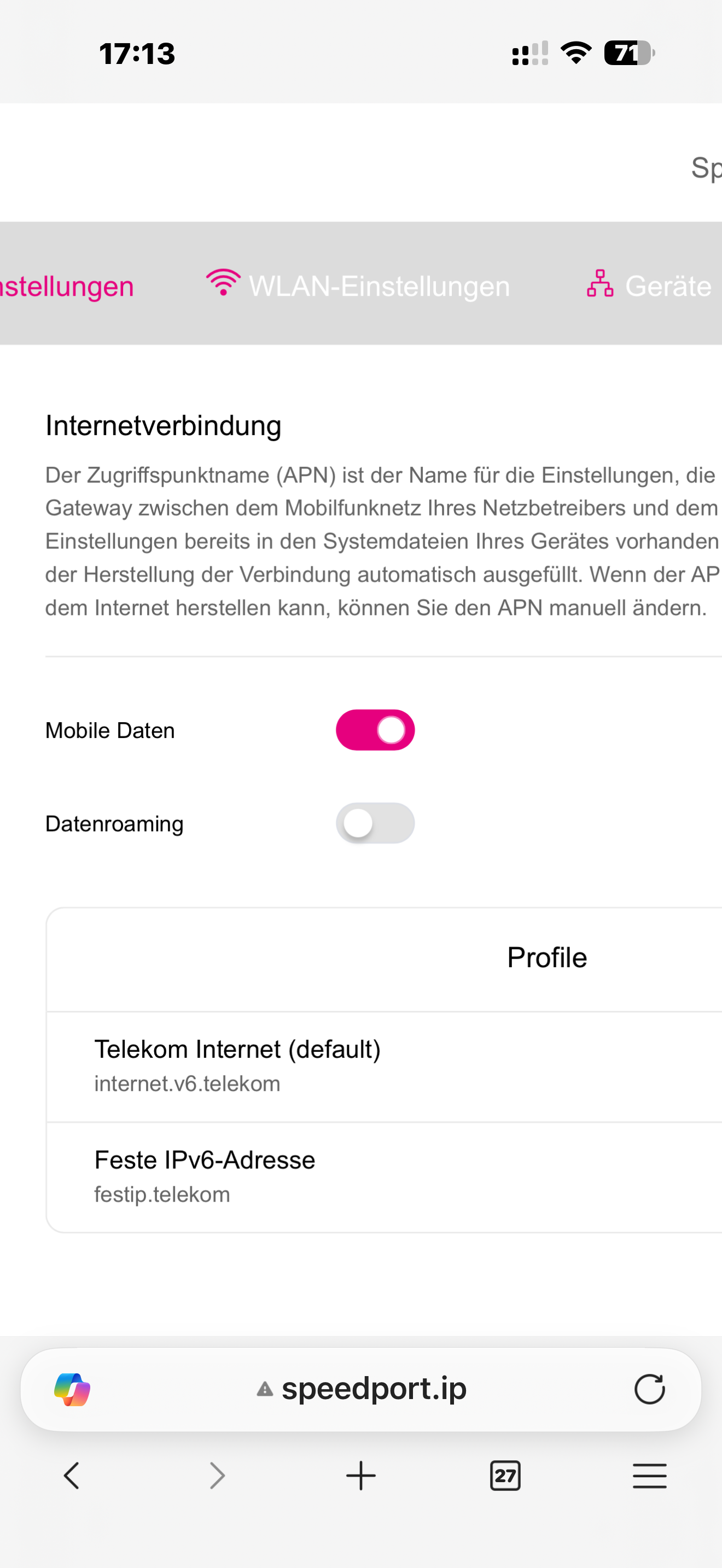

Schau mal in die Weboberfläche des LTE-Routers ob die dir die WAN-IP anzeigt und wenn ja, ob die mit der auf "wieistmeineip.de" übereinstimmt.
Leider zeigt mir der LTE Router kein WAN IP ab.
Laut wieistmeineip hätte ich die ip 80.187.74.x
Und IPv6 nicht vorhanden.
Im Router steht nur folgendes …
Das kannst du bei LTE / 5G leider vergessen.
Das Mobilnetz ist dermaßen verschlossen, da bekommst du keine Public IPv6 / IPv4. Deshalb wirst du das Szenario nicht bekommen und dein Server wird nicht erreichbar sein leider. Du musst einen Verbindungsbroker wie https://ngrok.com/ nutzen oder Cloudflare, dass eine Verbindung aus deinem Netz heraus hergestellt wird. Dann funktioniert das
