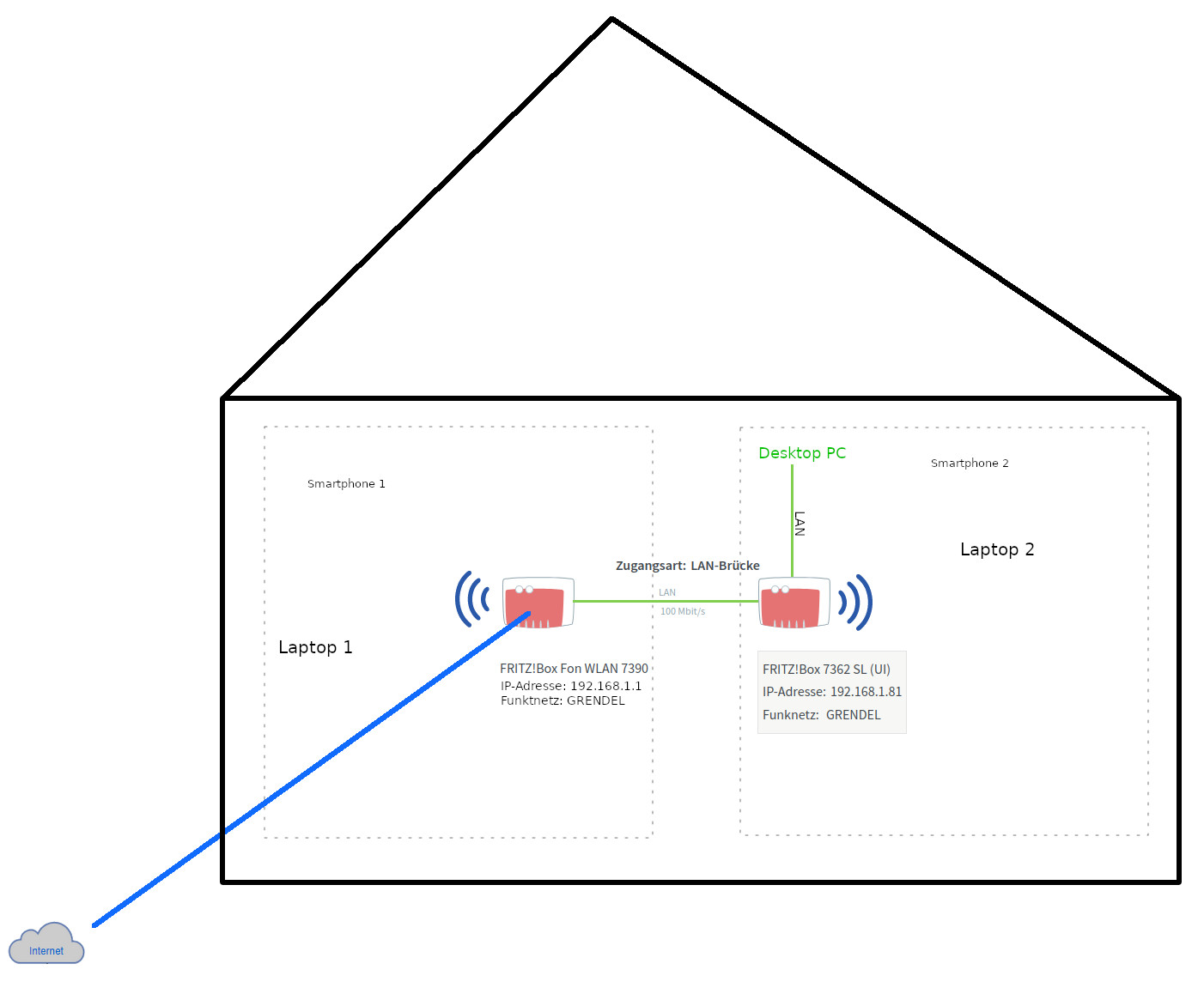

Hallo Leute,
der PC hat unRaid und ich kann vom "Laptop 2" und "Smartphone 2" über http://192.168.1.73:80/ auf den PC zugreifen.
Aber ich kann nicht mit "Smartphone 1" und "Laptop 1" über http://192.168.1.73:80/ auf den PC zugreifen.
Die Geräte Laptop 1 und 2, Smartphone 1 und 2 sind die selben Geräte nur in einem andern Teil des Hauses.
Im Anhang ist eine grafische Darstellung des Netzwerks. Ich habe so eine Grafik zum ersten mal angefertigt und hoffe es damit verständlich zu machen.
In der Fritzbox 192.168.1.81 habe ich folgende Einstellung gewählt.
"IP-Client: Diese FRITZ!Box ergänzt das Heimnetz als IP-Client und benutzt eine vorhandene Internet-Verbindung. Sie erhält vom Router eine IP-Adresse. Die FRITZ!Box wird Teil des vorhandenen Heimnetzes und übernimmt dessen IP-Adressbereich. Die Firewall der FRITZ!Box wird dabei deaktiviert."
Aber die Ports sind nicht erreichbar von Laptop 1 und Smartphone 1.
Von Laptop 2 und Smartphone 2 sind diese ports des PC erreichbar: 21-23,80,111,139,445,3702,8080
Weiß jemand woran das liegt und was ich machen kann damit Laptop 1 und Smartphone 1 den PC erreichen können?
Gruß Tron

Bei fritzbox kann man den lan1 als wan und lan4 als Gastnetzwerk definieren. Das würde dein Problem erklären, wieso kein Kontakt Fritza Netz mit fritzb Netz ist. Wan oder gastwlan trennt physisch.
Viele dank für Eure Hilfe.
Ich habe nochmal nachgeschaut. F1 LAN1 Dose (Fritzbox1 stellt die Internetverbindung her) ist über einen Switch mit F2 LAN1 Dose verbunden.
F1 = 192.168.1.1
F2 = 192.168.188.1 vorher 192.168.1.81
aber geht auch nicht.

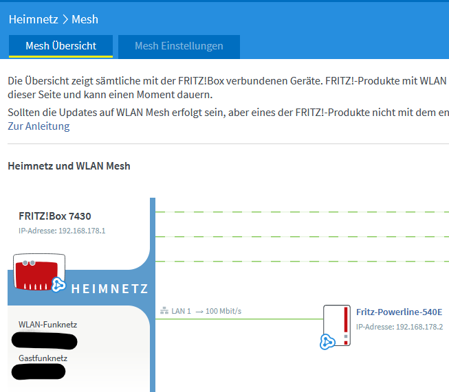

Du solltest bei F1 so etwas in der Art sehen (ist meine Konfig mit einer FRITZ!Box 7430 und einer Fritz!Powerline als Access Point über LAN):
Wenn du nun auf "Fritz-Powerline-540E" (in meinem Beispiel) klickst, kommst du auf dessen Web-Interface.
