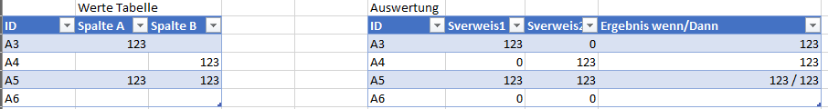

Die Anforderung ist etwas ungenau, da hier fehlt was mit den Werten passieren soll wenn
A. Beide einen Wert haben
B nur einen Wert haben in Spalte A / B
Ich würde 2 Sverweise in einzelnen Spalten reinlaufen lassen, und dann eine 3 Spalte als Ergebnisspalte nehmen, welche mit einer Wenn-dann das passende Verhalten herausschreibt.
Der Vorschlag mit [[=SVERWEIS()&" - "&SVERWEIS()]] wird nicht sauber funktionieren. Weil man dann bei einem von 2 Ergebnissen dieses " - " davor oder danach hat.
MJit einer Wenn Dann Abfrage kann man hier das gewünschte Schreibfehler individuell einbauen
Beispiel:
Code für die Wenn dann:
Code:
WENN(UND(Tabelle1[@[Spalte A]]="";Tabelle1[@[Spalte B]]="");"";
WENN(UND(Tabelle1[@[Spalte A]]<>"";Tabelle1[@[Spalte B]]="");Tabelle1[@[Spalte A]];
WENN(UND(Tabelle1[@[Spalte A]]="";Tabelle1[@[Spalte B]]<>"");Tabelle1[@[Spalte B]];
WENN(UND(Tabelle1[@[Spalte A]]<>"";Tabelle1[@[Spalte B]]<>"");VERKETTEN(Tabelle1[@[Spalte A]];" / ";Tabelle1[@[Spalte B]])))))
Du hast dann für jede Möglichkeit eine Wenn/Dann und kannst über das "wennwahr" einstellen was in der Ergebnisspalte angezeigt werden soll.
