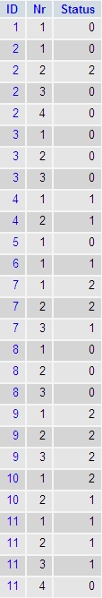

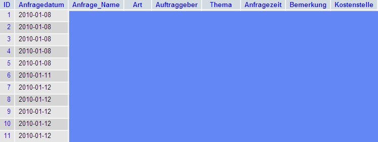

folgendes Problem:
Ich hab eine Tabelle `buchungen` versehen mit ID und den Infos. Dann gibt es eine 2. Tabelle `buchungen_detail`, wo die ID wieder auftaucht und zu der ID es 1 bis X Einzelpositionen (Nr) gibt. In buchungen sind also die Kopfinfos und in buchungen_details die eigentlichen Buchungen.
Nun gibt es in der `buchung_details` noch einen Status, der 0,1 oder 2 annehmen kann (= Bearbeitsungsstatus). Nun benötige ich 2 Abfragen, wovon eine schon funktioniert.
Es sollen:
a) alle ID's angezeigt werden, bei denen in den Einzelpositionen der Status 0 vorkommt und
b) alle ID's angezeigt werden, bei denen in den Einzelpositionen der Status 0 NICHT vorkommt
(zum Verständnis: 0 = unbearbeitet)
a) funktioniert mit der Abfrage:
Code:
SELECT * FROM `buchungsanfragen` WHERE `ID` = ANY (SELECT `ID` FROM `buchungsanfragen_detail` WHERE `Status` = '0') ORDER BY `ID` desc;
sobald eine 0 gefunden wird, gibt er die ID aus. Super. Für b) kann ich aber leider nicht sagen WHERE `Status` <> '0', hier gibt er IDs zurück, wo durchaus eine 0 vorkommt, zB bei ID 11, da Nr 1-3 eine 1 haben, aber 4 eine 0.
Ist mein Problem irgendwie sql'ig lösbar?

die tabellen sind in korrekter beziehung hoffe ich:
buchungsanfragen hat als primärschlüssel die ID, buchungsanfragen_detail hat als primärschlüssel auch die ID und die PositionsNr.
Hab ganz vergessen, dass ich die Tabellen ja als Bild noch mit anhängen wollte. Ich hab hier zwar ne Menge vor mir rumliegen über JOIN und hab ein bissel damit rumgespielt, aber so richtig schlau werde ich daraus irgendwie nicht
