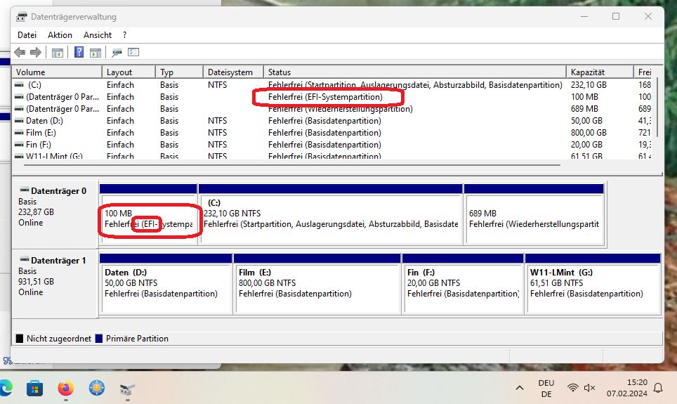

Du hast anscheinend keine UEFI Installation.
Oder die EFI Einträge sind nicht zu sehen. Kannst du mal ganz aufziehen.
Daher die ganze Aktion. Will endlich mal auf UEFI umstellen, dann kann ich auch mal Win 11 installieren. 😅
