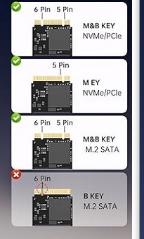

M.2 SATA SSD in NVMe Gehäuse?
Normalerweise kann der Chipsatz des Gehäuses das nicht, außer es ist ein Combo-Gehäuse.
Edit:
Ugreen soll nach Datenblatt auch SATA beherrschen.
Edit2:
Nee, dann heißt das Gehäuse NVMe/Sata.
Also war erster Gedanke richtig.

Beide Gehäuse unterstützen wohl keine SATA-SSDs. Du brauchst also entweder eine NVMe-SSD oder ein anderes Gehäuse, das SATA unterstützt.
Bedenke aber, dass der Rechner, in den die SSD später eingebaut werden soll, diese auch unterstützen muss.

Verbatim Vi560 S3 SSD 512 GB, internes SATA III M.2 2280
UGREEN NVMe M.2 USB 3.2 SSD Gehäuse-Adapter
du hast eine SATA SSD in ein NVMe Case gebaut
Daniel Albert schrieb:
Ich muss eine SSD Karte in einem Laptop tauschen, zuvor wollte ich diese klonen.
und braucht dein laptop eine SATA oder eine NVMe SSD?
je nachdem was es braucht, musst du ein SATA Case oder eine NVMe SSD kaufen
geht auch nur in M.2 B+M oder B
In M.2 M sind nur 1-4 PCIe Lanes angeschlossen
Reaktionen: Azghul0815, AB´solut SiD, DevD2016 und 2 andere
Reaktionen: dideldei, Azghul0815 und madmax2010
M.2 ist halt nur ein Formfaktor bzw. Steckerform.
Protokoll muss leider immer mitbedacht werden.
