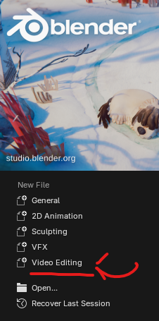

Habe mir Blender heruntergeladen und auf deutsch gestellt. Ich finde da nichts zum Video bearbeiten.
Wo finde ich denn "Video editing"?
Schon der erste Fehler. In deinem Fall ist gleich auf dem splash screen die option -
neue datei: "video bearbeiten" oder so

Ich habe es jetzt mit Blender irgendwie hinbekommen. Habe mir auf YouTube noch ein Video über Blender angeguckt und dann gings einigermaßen.
@Gigaherz: Deine "Anleitung" für Blender war schon sehr vereinfacht, aber trotzdem Danke!
