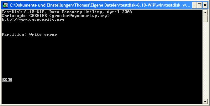

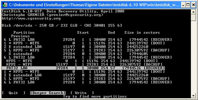

In meinem PC (ein Medion 8800) befindet sich eine 250 GB Festplatte. Die ist seit ich den Kasten besitze in 3 Partitionen C, D und E unterteilt, wobei D und E die Namen Backup und Recovery haben. Seit gestern Abend sind die Partitionen D und E nicht mehr auffindbar.
Habe deshalb mal wieder Testdisk beansprucht und die Partitionen gesucht und auch gefunden.
Allerdings kommt wenn ich auf Write gehe und mit y bestätige ein Write error.
Hilfe!!
Gruß Dh

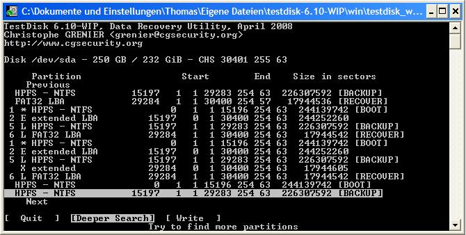

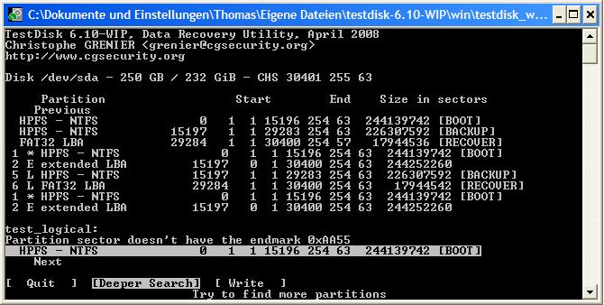

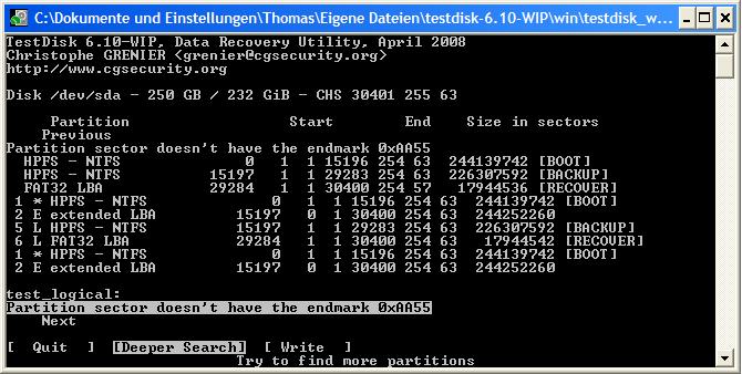

Hier mal noch die Partitionstabelle, weil ich mit der nicht wirklich klar komme.
Sind 8 Seiten... viel Spaß beim lesen :P
Gruß Dh
Partition Write Error kann auch an einen Hintergrundprozess wie Virenscanner oder ähnlich liegen.
Aber deine Struktur bei Deeper Search sieht ein wenig wild aus (deine letzten Bilder).

Das ist nicht die Struktur nach Deaper Search, sondern das was ich BEVOR ich auf Quick Search gehe, sehe...
Ich probiers mal mit ausgeschaltetem Virenscanner.
Edit: Ändert nichts.

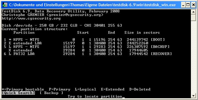

Habs jetzt auch mal mit 6.9 probiert, allerdings hat er da auch den Write error...
Die Partitionstabelle sieht allerdings um einiges übersichtlicher aus, ich lad sie nochmal hoch.
Hattest du dir mal den Link mit msconfig angeschaut?
Ich weiß sicherlich nicht, ob du einen Fehler hast, da ich keinen Screen nach Analyse und vor Quick Search mit deiner gegenwärtigen Partitionsstruktur habe.
Viele Grüße
Fiona
