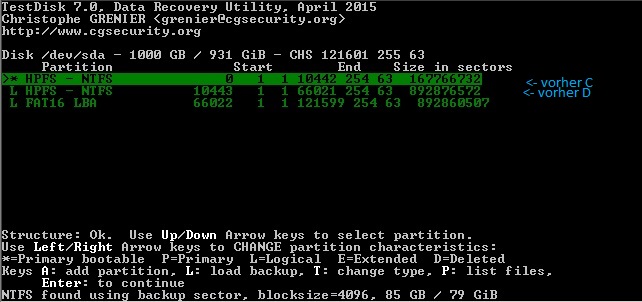

Ursprünglich hatte ich 3 Partitionen auf meiner 1 TB Festplatte:
C: Windows, unverschlüsselt (NTFS)
D: 2 Truecrypt Container drauf (NTFS)
E: komplette Partition mit TC verschlüsselt
Nach einem Bluescreen wird die gesamte Festplatte jetzt als eine primäre FAT Partition angezeigt, Windows wird nicht mehr geladen.
testdisc erkennt "none" als partition table type. Wenn ich "Intel" auswähle, zeigt sich nach einer Deeper Search folgendes Bild:
TestCrypt findet im Modus Automatic nichts.
Kann mir bitte jemand sagen, was ich wo eingeben muss, um die Partitionen wiederherzustellen?

So wie ich das sehe, sind die 3 Partitionen ja noch da. testdisc findet C und D und erkennt sie als NTFS.
Die als FAT16 angezeigte Partition wird dann wohl die mit TrueCrypt verschlüsselte Partition E sein. Da sie verschlüsselt ist, kann testdisk damit aber nichts anfangen.
Kann ich jetzt nicht einfach mit "write" in testdisc die Partitionstabelle neu schreiben lassen? Oder besteht dabei ein Risiko für die verschlüsselte Partition? Muss ich in TestCrypt noch nach selbiger suchen? Hilft mir das Backup vom Header irgendwie?

So wie ich das sehe, muss doch nur die Partitionstabelle mit den Partitionen aus dem Screenshot (siehe oben) neu geschrieben werden. Nur würde dann die verschlüsselte Partition das Dateisystem FAT16 bekommen, was eventuell nicht das richtige für eine verschlüsselte Partition ist, oder?
Richte ich noch mehr Schaden an, wenn ich die Festplatte in TrueCrypt auswähle und "Restore Volume Header" durchführe? Das verstehe ich als ersten Schritt aus deiner Antwort. Nur bei dir halt unter Linux.

Ich möchte noch mal meinen Ansatz aus Beitrag #7 in den Raum stellen:
Die Tabelle aus dem Screenshot in testdisk mit "Write" schreiben lassen. Dann sollten 3 Partitionen wiederhergestellt sein. Und dann in Truecrypt "Restore Volume Header" und die dritte _Partition_ auswählen. Was spricht dagegen?

Ich habe jetzt das gemacht:
und es hat geklappt. Die Partitionen sind wieder da, die verschlüsselte lässt sich erfolgreich entschlüsseln. Problem gelöst.
