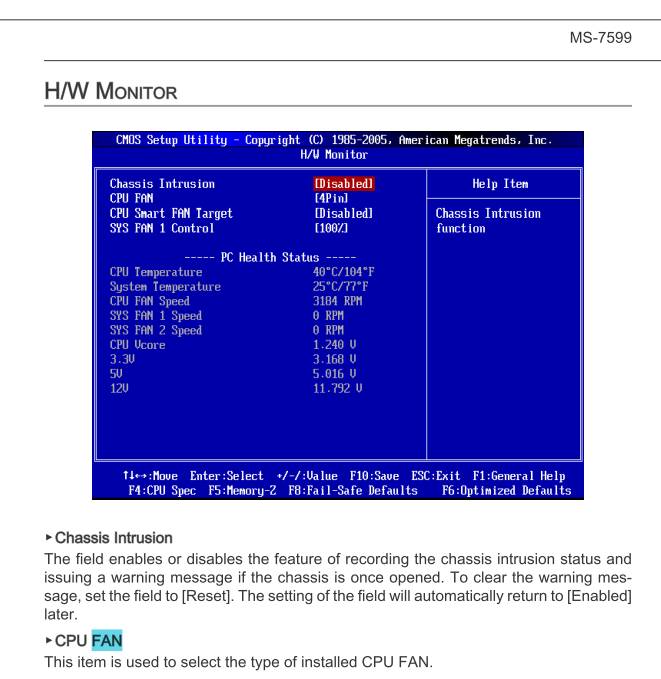

Dein Board hat doch einen Fan-Header für CPU und 2 Header für das System. Der CPU-Fan kann durch das Board geregelt werden (PWM/Spannung), SYSFAN1 kannst du manuell stellen (Spannung), SYSFAN2 wird immer bei 12 V laufen. Den einen Lüfter, vorzugsweise den saugend montierten, an den CPUFAN-Header anschließen (und im BIOS auf 3PIN umstellen), und den blasend montierten Lüfter an SYSFAN1 anschließen und im BIOS ggf. die Drehzahl verringern (Prozentangabe). Das wäre eine Möglichkeit. Von Adaptern würde ich generell abraten, s.o.

EDIT: ich hab mal das Handbuch geladen und wie es aussieht, kann man den CPU-Lüfter auf 4-Pin und ??? einstellen. Bitte prüfe das mal, dann kann mit den Noiseblocker, oder wenn es dann sein muss auch mit den Nanoxia-Lüfter, nic mehr schief gehen.
