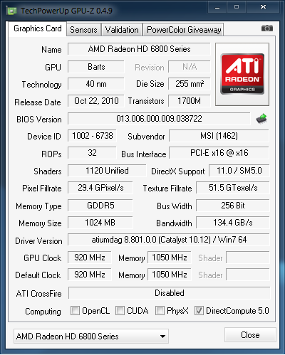

Hi,
ich denke da kann ich etwas Entwirrung schaffen.
Ich habe mir bei Hardwareversand.de eine MSI 6870 Twin Frozr II bestellt. Geliefert bekam ich eine Twin Frozr II OC.
Leider war einer der Lüfter schwergängig, er eierte und lief einfach nicht gut. Also habe ich mir einfach eine zweite bestellt.
Diesmal bekam ich eine "normale" Twin Frozr geliefert. Der einzige sichtbare Unterschied besteht in der Verpackung, die OC Version hatte einen Aufkleber mit "OC", die zweite Karte nicht.
Die zweite Karte eingebaut stellte ich gerade folgendes fest:
GPU - Clock: 920 MHz
Memory: 1050 MHz
Also scheint scheinen sich die Versionen nur im Speichertakt zu unterscheiden?!
Grüße, cheater!

So, wir haben von MSI eine Antwort erhalten.
Die Karte die wir getestet haben ist die Karte, die in Deutschland verkauft wird - und zwar die einzige. Sie haben den Namenszusatz OC einfach weggelassen, da es eben kaum einen Unterschied zu den Referenztaktraten gibt =)
