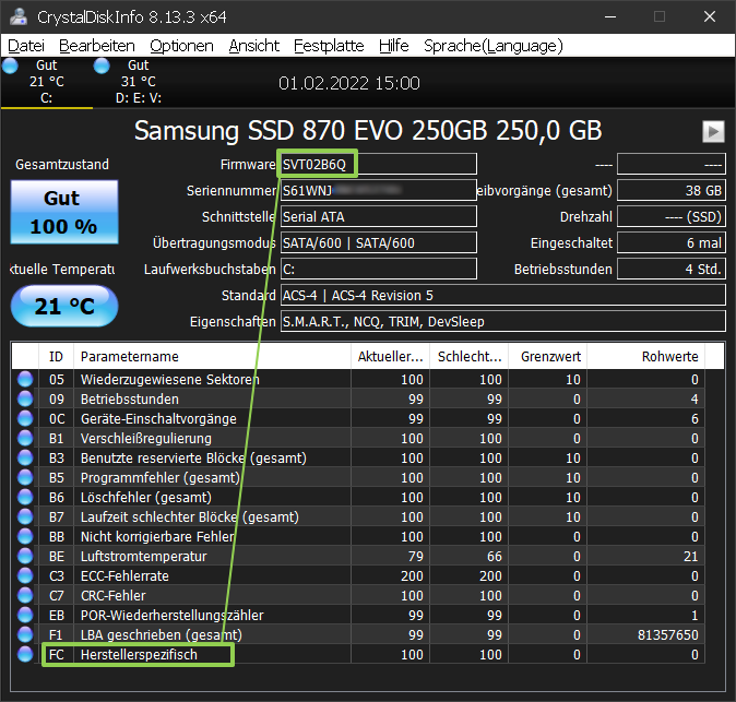

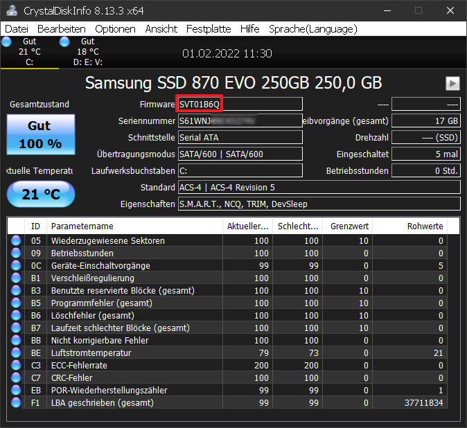

So, ich habe gestern die SSD aus meinem Alltagsrechner auf die neue 870 EVO geklont und werde nun die nächste Zeit die EVO nutzen und im Auge behalten. Auf der SSD sind nur Betriebssystem und installierte Software, Daten halte ich immer getrennt auf einer HDD. Mit dem Magician-Tool zuerst die Firmware von SVT01B6Q auf SVT02B6Q aktualisiert und dann alle verfügbaren Diagnosetests gemacht, soweit alles in Ordnung.
Mit der neuen Firmware ist ein zusätzlicher SMART-Wert "FC Herstellerspezifisch" hinzugekommen.
Das ist Grund für ein CDI Update. Ich bin mir sicher, dass das auch kommt mit genauer Bezeichnung des Parameters.
Alleine schon, dass der Grenzwert beim ersten Fehler überschritten wird sagt, dass es da keine Toleranz gibt.
Reaktionen: Recharging
@SPB Dieser Parameter ist mir auch aufgefallen, bin gespannt, was sich dahinter verbirgt. Nachdem es Magician gar nicht erst anzeigt, werden wir uns auch so noch gedulden müssen, was der vielleicht besagt.
SPB schrieb:
Samsung 870 EVO
Nur zur Info, das "Intel System Support Utility" bezeichnet den SMART-Wert "FC" mit "Newly Added Bad Flash Block". (könnte aber auch nur ein Standardtext von Intel sein)
