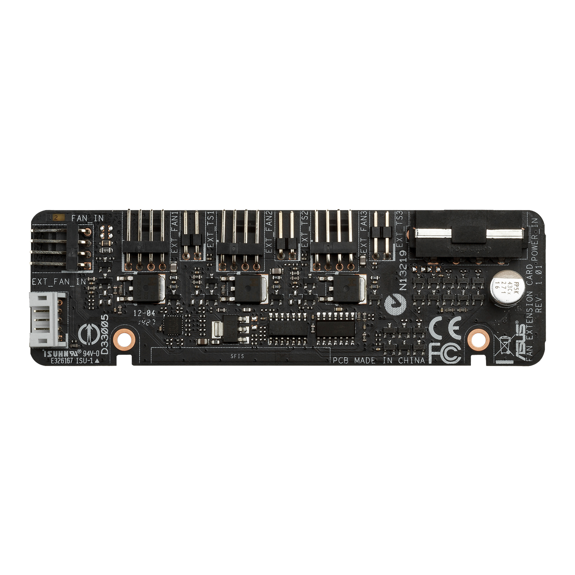

Genau so etwas würde ich als Notlösung präferieren, wenn ich vorhabe, viele leistungshungrige Lüfter in Betrieb nehmen zu wollen, aber nicht genügend und gar ausreichend kräftige Anschlüsse zur Verfügung stehen habe.
Zum Beispiel bietet ASUS mit seiner Fan Extension Card eine aktive Weiche für Lüfter an, die sich mit dem "EXT_FAN_IN"-Konnektor (Insulation Displacement Connector) in das Active Thermal Control (Nuvoton Technology Corp.) eines Mainboards einbinden lasse und die daran angeschlossenen Lüfter sich über das Low-Pin Count Input-/ Output-Interface des Mainboards kontrollieren lassen.
Für den Fall, dass ein Mainboard über kein Active Thermal Control verfüge, das den erforderlichen "EXT_FAN"-Konnektor mit sich bringe, gehen auch ein Hardware Thermal Control (Nuvoton Technology Corp.) und Intelligent Thermal Control (ITE Tech. Inc., Fintek Industry Co.) in Ordnung: Die Steuerung erfolgt über den "FAN_IN"-Konnektor, der ein PWM-Signal aufnehmen und an die Lüfter durchschleifen kann.

Das ist schon eine tolle Sache. Vor allem weil man die Lüfter auch von außerhalb des Gehäuses steuern könnte. :) Als Adapter von Netzteil zu SSD müsste man dann wohl sowas nehmen: https://www.amazon.de/Akyga-AK-CA-1...K,B07CQ5Q8Z4,B07Z67GX6W&srpt=ELECTRONIC_CABLE
Danke aufjedenfall für den Hinweis, die Lüftersteuerung gefällt mir sehr. :)
