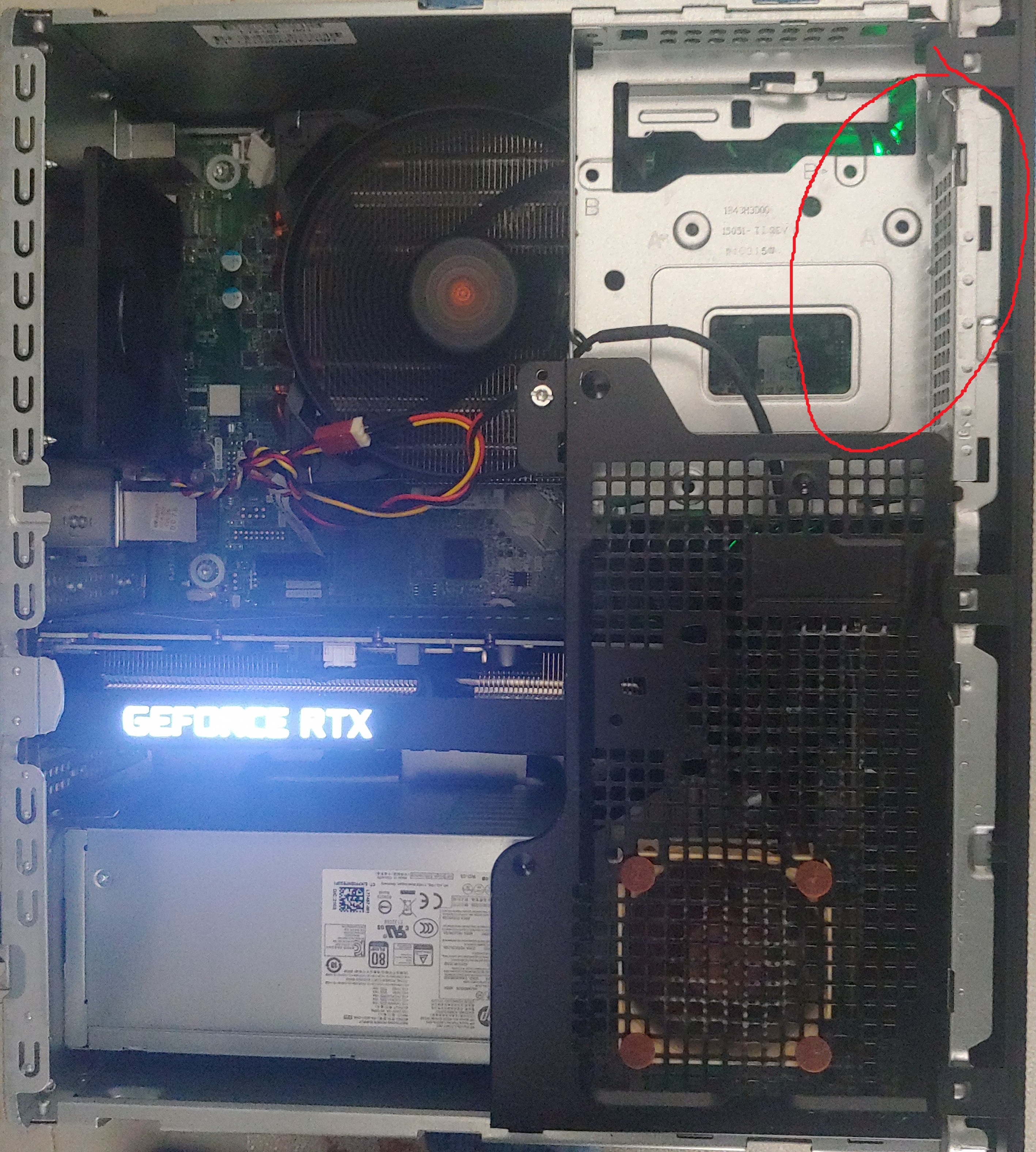

Hallo Zusammen!
Ich hab mal eine Frage bezüglich meiner Luftkühlung im Gehäuse. Ich habe momentan schon 2 Lüfter eingebaut, würde aber gerne noch einen dritten einbauen und einen anderen Lüfter gegen einen größeren austauschen. Diesbezüglich habe ich leider keinen 3-Pin Y-Spliter/Stromkabel im Internet gefunden und wollte fragen ob es möglich ist einfach 2 Splitter hintereinander zu benutzten oder ob das zu Problemen führen kann. (wäre natürlich auch toll wenn mir jemand sagen könnte wo ich einen 3-Pin Splitter für mindestens 3 Lüfter finde). :)
Diesen Y-Splitter würde ich dann einfach 2 mal nehmen:
https://www.amazon.de/Goobay-Lüfter-Stromkabel-Stecker-Buchse/dp/B003ZA6SS0/ref=sr_1_16?__mk_de_DE=ÅMÅŽÕÑ&dchild=1&keywords=y+splitter+goobay&qid=1635163792&qsid=258-1022312-9739529&sr=8-16&sres=B077V68D5G,B003ZA8UWM,B003ZA6T8Y,B000PEJ74G,B095MXCPN5,B07V26SBVW,B00UW96HRY,B004ELTAVG,B0053FO07Q,B000KDQSMQ,B000L0X6H8,B003ZA6SS0,B000L0W5BG,B000VMY1OI,B000VN4WEQ,B000PELOPQ&srpt=ELECTRONIC_CABLE
Desweiteren wüsste ich gerne ob es eventuell möglich sein könnte das die Stromversorgung für 3 Gehäuselüfter nicht ausreichen könnte weil ich einen OEM Fertigpc habe mit einem sehr bescheidenen Mainboard, in einem Youtubevideo hatte mal jemand so ein Problem deswegen weiß ich das. Würde mich freuen wenn jemand weiterhelfen könnte :)
PS: Hier ist noch ein Bild von dem PC, da wo der rote Kreis ist soll der 3. Lüfter rein. Die Festplattenhalterung an der Stelle werde ich natürlich dann noch abnehmen. :)

Das sinnvollste wäre wohl eine Lüftersteuerung zu kaufen, die man über das Netzteil betreiben kann, im schlimmsten Fall brennt dir das Board ab, weil es den Strom zu den 3 Lüftern nicht treiben kann.
Die Lüfter die ich mir kaufen will gibt es auch in einer 5V statt 12V Version, wäre das eine Möglichkeit das Problem zu umgehen beziehungsweise wie wahrscheinlich ist es das mir das Board wegbrennt?
nein, die brennen sofort durch, wenn du einen 5V Lüfter an einem 12V anschluss betreibst. Im Grunde kannst du den lüfter vermutlich auch einfach da oben weglassen oder hast du große Temperaturprobleme mit dem Gerät?

Verstehe, also wenn dann dann lieber 12V anstatt 5V, okey. Naja die Temperaturen sind im Prinzip eigentlich schon in Ordnung, maximal 84 Grad für CPU und GPU, ich hätte es aber gerne ein wenig Kühler, vorallem weil gerade die GPU-Lüftung sehr laut ist und ich diese gerne mit Gehäuselüftern unterstützen will. (Hab noch keine Änderungen mit dem MSI Afterburner an der GPU-Lüftung vorgenommen)
vergiss es, der lüfter da vorne bringt 1-2°, das macht gar nichts aus. zumal die Temps in Ordnung sind. Wenn du ruhe haben willst, dann brauchst du eine Wasserkühlung und wenn es nicht ganz so teuer sein soll, erstmal ein anständiges Gehäuse mit ordentlichem Airflow. Der Lüfter und das ganze unterfangen in diesem Gehäuse irgendwas zu verbessern ist einfach nur rausgeworfenes Geld.

Echt jetzt? xD Ich könnte dann einfach den 3 Pin Stecker an einen 4 Pin Stecker ranmachen und ein Pin bleibt einfach frei und das klappt dann? xD
@Problem_solved
Jupp, die 3-Pin und 4-Pin Lüfterstecker/Buchsen sind untereinander kompatibel. Da das von mir verlinkte Kabel die Kontakte auch nicht frei in der Luft rumhängen hat, ist es auch nicht schlimm, wenn ein Pin einer jeden Buchse ungenutzt bleibt.
Den Molex-Stromstecker kannst du dir über deinen freien SATA-Strom adaptieren (da gibt's sicher auch ein passendes Kabel bei Caseking).

Wie gesagt, wenn dein Strom vom Mainboard-Fan-Header ausreicht, dann ja. Ich würde da aber nur sehr langsam drehende Lüfter dran laufen lassen. Auf Nummer Sicher gehst du bei solchen Adaptierungen eben nur, wenn der Strom zusätzlich von extern kommt.

Also dann hab ich folgende Möglichkeiten:
1. 4 Pin Y-Splitter für mindestens 3 Lüfter am Mainboard anschließen (unsichere Methode)
2. Y-Splitter für mindestens 3 Lüfter am SATA-Anschluss anschließen (sichere Methode)
3. Y-Splitter für 2 Lüfter, dafür aber 2 mal hintereinander, am Mainboard anschließen (unsichere Methode)
Ich bin ehrlich zu euch, das sind mir zu viele Möglichkeiten, ich weiß überhaupt nicht wofür ich mich entscheiden soll. xD Naja wenn ich so drüber nachdenke, dann wäre das mit dem SATA-Anschluss aufgrund der erhöhten Sicherheit wohl die beste Möglichkeit. Find es nur bisschen schade das ich dafür einen SATA-Anschluss aufgeben muss. :)

Nur damit ich es ganz genau weiß muss ich nochmal was fragen:
Ich hatte eine zu laute HDD ausgebaut und deswegen hab ich da jetzt einen Steckplatz frei. Wäre dieser freie Anschluss nun der Richtige? :) Ich frage weil das Kabel im Link einen Anschluss hat der mir irgendwie nicht bekannt vor kommt. xD So sieht es bei mir aus und das ist doch irgendwie anders als im Link wenn ich mich nicht irre. xD
