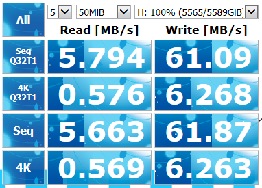

Habe ich doch geschrieben, ich konnte nicht einmal mehr Ordner aufrufen, daher konnte ich da nicht an einen Speedtest denken. Ich habe früher abgebrochen beim 2. Mal und da sinds jetzt 5,5MB/s Seq Q32T1 bei 5 50MiB in CrystalDiskMark. Normalerweise macht es 230MB/s.
Nach knapp 30 Minuten immer noch das gleiche Ergebnis, habe vorher nur den ersten Durchlauf gemacht. Ich frage mich warum das schreiben noch relativ schnell ist.
