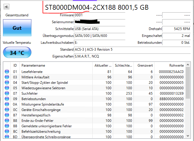

Zu meiner Verwunderung sind ebenfalls Seagate Barracuda verbaut und wenn ich den Produktschlüsseln aus Crystal Disk Info Glauben schenke, dann sogar verdammt ähnliche.

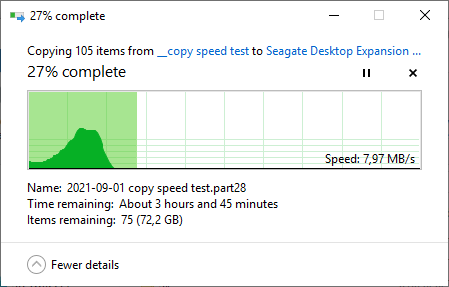

Und jetzt kommt es wirklich: Wie nachfolgend zu sehen, ist der Kopier-Speed maßgeblich unterschiedlich und ich kann mir daraus keinen Reim machen. Das war zwar meine Absicht, mit dem Alternativ-Kauf, aber bei den fast identischen Festplatten? Ich raffe es nicht.

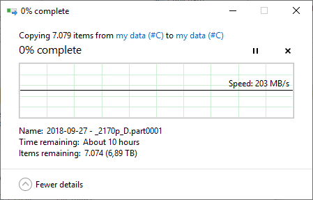

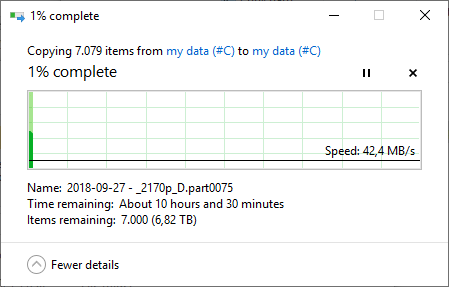

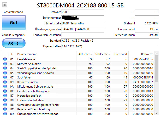

Zunächst eine der „schlechten“ HDD, also der Seagate Barracuda im Seagate-Gehäuse (wie gesagt, sah via SATA nicht anders aus):

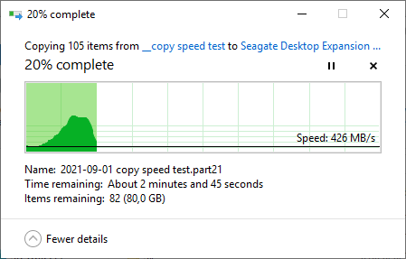

Seagate: “Seagate Expansion Desktop” 8TB, via USB
Anfangs astronomische (unrealistische) Werte
dann ziemlich schnell miserable Werte
und etwas später…

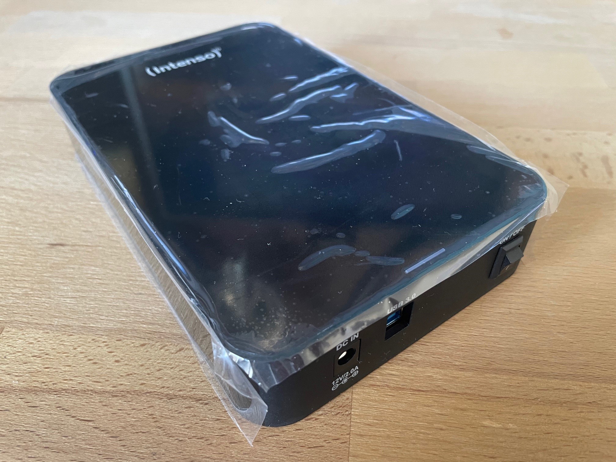

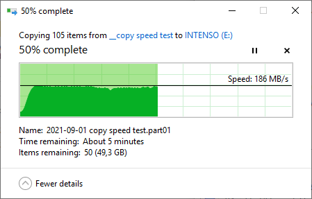

INTENSO: „Intenso 3,5“ Memory Center“ 8TB (offenbar Seagate Barracuda), via USB

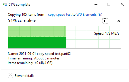

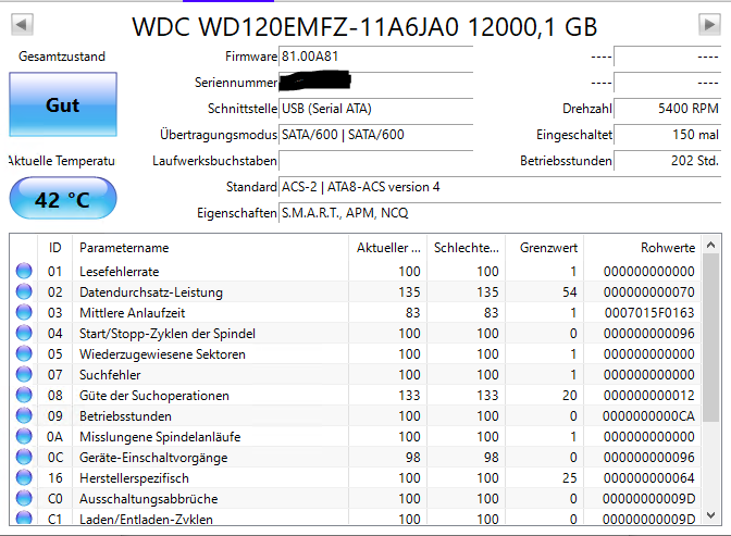

Western Digital: „WD Elements“ 12TB, via USB

Hat da jemand eine sinnvolle Erklärung für?
Dafür wäre ich sehr dankbar.

Als Erstes: sind KEINE Barracuda sondern Barracuda Compute, also SMR HDDs.
Wie voll ist die Seagate Expansion Desktop 8TB und wie voll die Intenso?
Anhand der Betriebststunden ist die Intenso wohl leer und es wird das erst GB geschrieben (=CMR Cache der SMR HDD)
Die Seagate Expansion Desktop 8TB ist schon 39h gelaufen, anhand der Aussage "8 TB verschieben = 2,5 Tage – what?" werden da wohl schon viele Daten vorhanden sein.

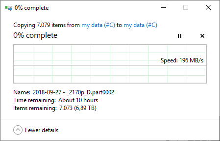

Die 421 MB/s sind der Schreibcache von Windows (warum auch immer der bei Dri bie einer ext- HDD aktiv ist, wird wohl Deine Absicht sein). Oder ist das Bild von der nach intern verpflanzten ext. HDD, dann wäre der Windows-Cache normal.
Wenn da nun vorher schon ein paar TB auf der Platte waren, ist der CMR-Cache vermutlich recht schnell voll. U.U. optimiert die HDD auch einfach nach XTB Schreiben (am Stück, bie passendem Füllstand u.U. auch schon vorher) ihre Daten. Sprich, wenn Du die Seagate mal ein paar Stunden ungenutzt am Strom lässt, könnte sie danach wieder schnell schreiben. Außer, sie ich schon so voll, dass es keine CMR-Bereiche mehr gibt.

Du hast also zwei externe Festplatten gekauft, eine davon hast Du aus dem externen Gehäuse ausgebaut und intern via SATA angeschlossen, die zweite via USB betrieben, und bei beiden waren diese Probleme erkennbar? Oder nur beim "USB-Modell"?
genau, bei beiden - macht keinen Unterschied ob intern (SATA) oder extern (USB 3.0)
brandneu, leer
gut gesehen! das ist eine der beiden HDD's ... die andere ist - nach 2,5 Tagen - nun mit mit 8TB (also effektiv 6,9 oder so) fast voll.
keine Absicht; habe alles wieder so eingestellt, wie es eingangs war (vielleicht liegen die absurden Werte daran, dass ich für den Screenshot einen zweiten Kopiervorgang gestartet habe ... obwohl der erste, jungfräuliche ähnlich schräg aussah)

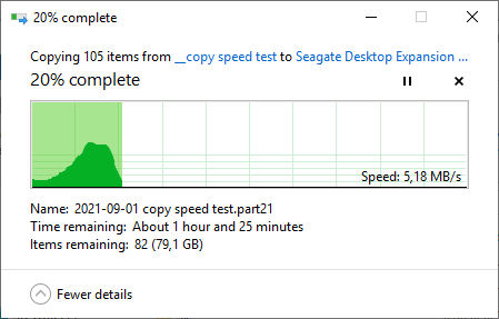

hier noch die Bilder vom Test:
10 Minuten später und etwa 70 GB später
Selbes Bild mit Veracypt - verdammt!!
9 Minuten später
