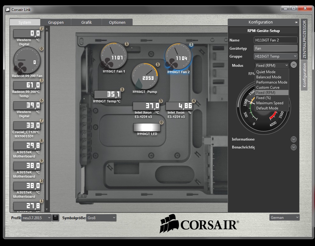

Ich glaub er meint das die Lüfter von unten durch den radiator nach außen blasen
siehtr das bei dir so aus?
wenn ja, klick bei beiden lüfter (bei mir die in dem bild mit den 1107-1104) an und stell auf Fixed 1800-1900.
(die verbauten lüfter bei dir laufen mit bis zu 2400 und mehr. das ist natürlich laut, ABER es kühlt auch verdammt gut.
alterntiv kannst du die noch zwei neue lüfter kaufen und diese gegen die jetzt verbauten tauschen. (aber keien X-beliebigen kaufen)
und wie gesagt, es kann nicht kühlen wenn du die lüfterr nicht "laufen" lässt
