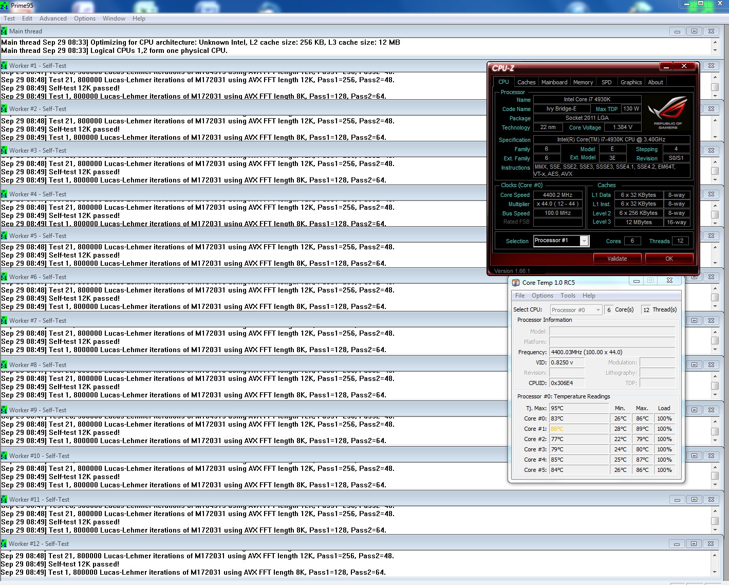

Bei 90° taktet da noch garnix runter. Bei Prime 28.6 gehts bei mir auch über die 90° und der Taktet da trotzdem mit vollen 4.4GHz

Mein 6-Kerner, der ja noch hungriger ist, benötigt 1,384 Volt um an die Temperatur zu kommen - und das bei 4,4 GHz - und ich habe zwar einen guten Luftkühler, aber nur einen CPU-Lüfter und einen gedämmten Tower der auch noch auf Eco-steht!
ok, jede CPU ist zwar nicht gleich, aber einen Anhaltspunkt gibt das doch!

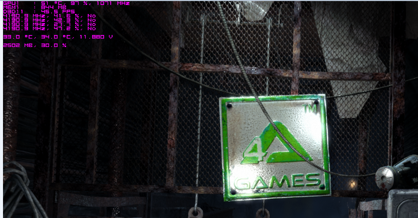

Denke eher das es ein Treiber problem ist ,
Metro LL ist selbst für einen deutlich schwächeren PC kein wirkliches problem :
I 7 2600 K & 660 GTX / Das Intro läuft ruckelfrei bei mir .
Den Takt / Temperatur könnte der TE ja mit Afterburner wärend des Spiel verfolgen ,
das würde vieleicht einiges klären .
gruß tomtom
