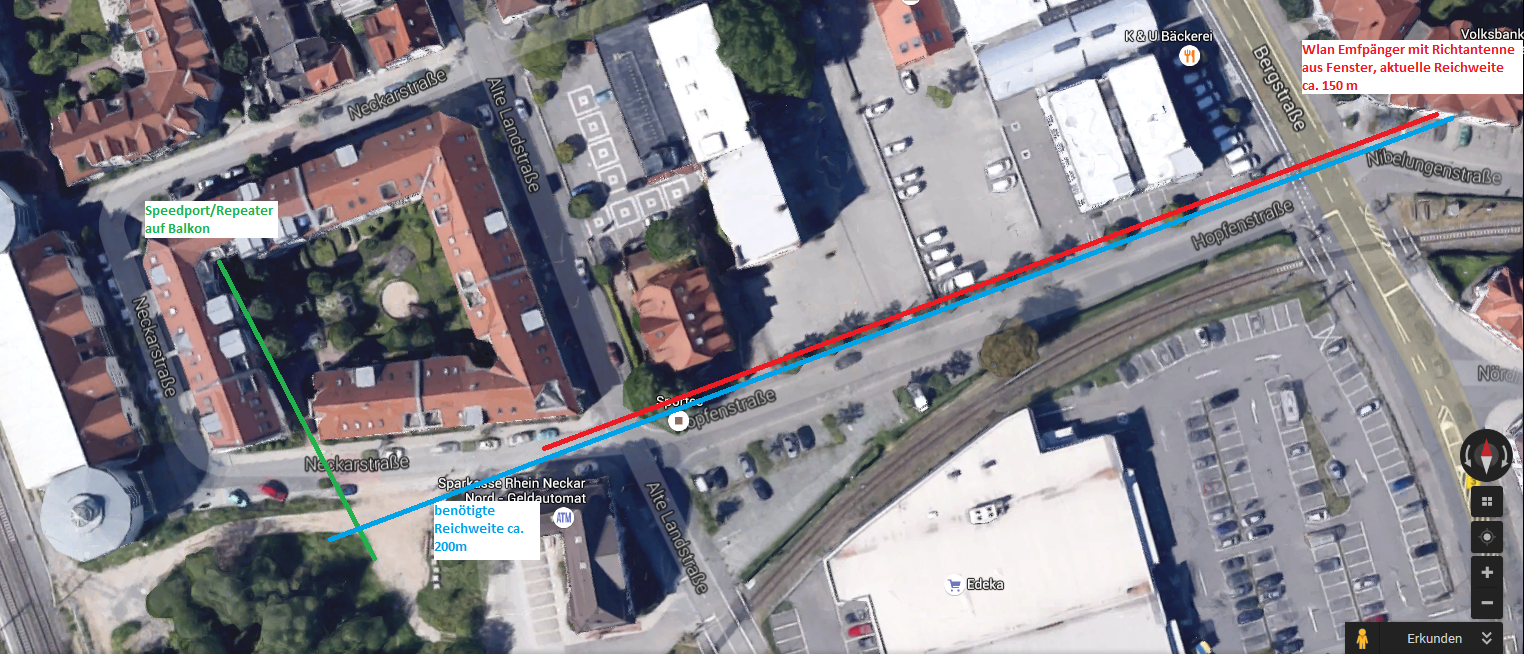

wie bereits in einem anderen Thread beschrieben bin ich 6 Wochen "Auswärts" ohne Internet. Nachbarn sind leider nicht so nett, trotz Angebote den Monatsbetrag fürs deren DSL zu übernehmen und Sky mit zu nutzen. Naja ok, wir sind halt Fremd.
Freifunk ist nach einigem hin und her auch keine Option. Bleibt also ein nur das Wlan eines bekannten. Der ist einverstanden. Wir haben auch schon etwas gebastelt, jedoch reicht die Verbindung noch nicht ganz.
Problematik sieht derzeit so aus, mir fehlen wol so 50m Reichweite
Nun stellt sich die Frage nach einer geeigneten Antenne. Für Hilfestellung bin ich sehr dankbar

Sehe ich das richtig, dass die rote Linie die maximale Funkreichweite momentan ist?
Dann sehe ich genau einen gewaltigen Störfaktor, und zwar das riesige Haus, in dem du wohnst und die Häuser auf der Funkstrecke. Du bist nämlich in seinem Schatten.
Das die rote Linie funktioniert, ist kein Wunder, da ist freie Sicht von deinem Bekannten. Aber schräg durch die Wohnungen wird schwer bis unmöglich.
Das Problem ist, wäre dein Bekannter in einem Hochhaus, würde es gehen. Aber ihr seid auf gleicher Höhe, und das wird nix. Es wäre gut, wenn sich beide Antennen sehen könnten.
Wenn du die blaue Linie erreichst (was kein großes Problem sein sollte) musst du immer noch um die Ecke. Und das wird nix glaube ich.

Geht nicht. Richtfunk braucht eine Verbindung in Sichtweite, das funktioniert nicht ums Eck. Da wird die Verbindung schon gestört, wenn ein Baum dazwischen etc. ist.
Würde ich so nicht unterschreiben. Ich bekomme das Freifunk-Rhein-Neckar Signal auch rein. Das liegt sogar hinter dem Haus, hat nur stark eingeschränkte Bandbreite, was mit ein Grund ist das ich es nicht nutze.
Ich nehme an du meinst das bei 2 Richtfunkantennen. Die eine ist aber Rundstrahler, die andere Richtantenne. Ich habe den Repeater bereits auf dem Balkon positioniert und naja mit Alufolie einen Reflektor gebaut. Dort, wo sich blaue und grüne Linie treffen habe ich hervorragenden Emfpang des Netzwerkes. Ich vermute wiegesagt das meine Richtantenne einfach die letzten 50m nicht schafft...
Für Dein Vorhaben geht aber technisch nur (weitgehend Störungsfrei) Richtfunk und da müssen sich die Antennen sehen, geht sonst nicht anders.
Also ums Eck wird das nichts, Richtfunkantennen müssen immer direkt aufeinander ausgerichtet werden und sollten wenn möglich nichts dazwischen haben.
richtig
Ist umgekehrt. Ich sitze am roten Ende, der Bekannte mit Internet am grünen. Ist aber wohl erstmal egal. Für deine direkte Verbindung reicht es nicht. Das ist mir klar. Ich dachte aber die Grüne "Strecke" könnte ich nutzbar machen wenn ich sie mit der "blauen" erreiche.
Korrigiert mich ruhig...
Oder die Kosten wären einfach zu hoch für 6 Wochen.
Wie gesagt ich habe dort wo sich die Linien kreuzen hervorragenden Empfang, fast vollen Ausschlag. Da wir den Repeater ein wenig "gerichtet" haben vom Balkon aus. Meinste da ist echt keine Chance ?
Nicht unbedingt. Geht auch über einen Reflexionspunkt, beispielsweise bei Erde-Mond-Erde Verbindungen. Aber von solchen Strahlungsleistungen sprechen wir hier ja nicht :evillol:
@ORION ich würde sagen das Vorhaben ist mit Konzessionsfreiem WLAN nicht möglich, mit Richtantenne überschreitest du die zulässige Strahlungsleistung ohnehin, falls du die Sendeleistung nicht reduzierst.

Kommt ihr evtl. aufs Dach und könnt da eine Sichtverbindung herstellen ?
Ansonsten wird es wohl eher nichts.

Nächste Idee. Dort wo blau und grün sich treffen sollen einen zusätzlichen Repeater? Ich habe einen Dlink 615 bereits auf Betrieb an USB Anschluss umgestellt. Ich kann den also in meinen Zigarettenanzünder packen wo eh ne Handylade ist. Parke meistens dort.
So ist es und daher wird das auch nichts... - nicht wegen dem Repeater, sondern wegen der "unauffälligen" Richtantennen die dran müssen.
Wenn du das Ding eh umgerüstet hast, dann versuch es. Natürlich ist der DLink jetzt nicht der Mega-Sender, sondern einfacher Standard für eine Wohnung. Aber einen Versuch ist es wert.
