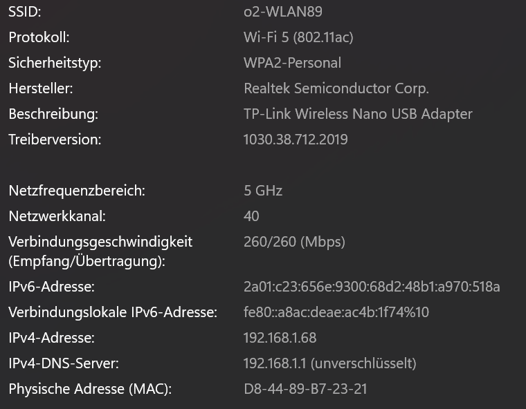

Hallo, seit einigen Tagen wird mir zwar eine Wlan-Verbindung angezeigt, aber ich kann weder auf Webseiten noch Apps, welche eine Internetverbindung benötigen zugreifen.
Mit meinen Handy funktioniert alles einwandfrei, also denk ich es kann nicht am Router liegen.
Auch fällt das Wlan am PC ständig aus.
Mein PC läuft unter Windows 11.
Ich hab zu Testzwecken einen neuen Wlan-Adapter gekauft, auch hiermit funktioniert es nicht.
Verwendete Hardware:
Intel(R) Dual Band Wireless-AC 3168 (im Mainboard verbaut)
Tp-link wireless Nano USB Adapter(gekauft)
Schon durchgeführte Tests:
-ping google.de (Kann angepingt werden)
-dns Server anpingen geht
-tracert zu google.de geht
-DNS Daten gelöscht
-Firewall deaktiviert
-netsh winsock reset
Die Ip-Zuweisung und DNS-Zuweisung ist auf automatisch gestellt.
Ich bin so langsam echt mit meinem Latein am Ende und weiß nicht was ich noch machen kann. Ich freu mich über jede Hilfe.

Ist das ein Mobilfunk-Router?

Wieso schreibst du dass du 2 Wifi Module nutzt? Deaktiviere eins von den beiden. und was meinst du mit "apps gehn nicht"... du redest aber schon von deinem Windows client oder?
ping 1.1.1.1 geht?
ping google.de geht?
aber chrome oder firefox geht nicht oder was ist mit "apps" gemeint? das klingt recht unlogisch. geh in chrome/edge oder firefox mal in settings such nach "dns" und setze es auf system dns nicht sicheren dns.
Deaktiviere mal einen der beiden Wifi Module, und gib dem anderen eine feste IPv4 samt dns und gw und deaktivier IPv6 mal in den netzwerkadapter einstellungen.

Ich hab nur einen Adapter aktiviert.
Die ganzen Befehle hab ich schon probiert. Gateway auch schon probiert.
Ich bin mit meinen Handy nur mit WLAN verbunden und es geht.
Mit Apps meinte ich sodass wie Steam, sonst kann ich über Firefox keine Webseiten aufrufen aber sie lassen sich über CMD anpingen

Ich hab auch schon versucht mich mit
JumpingCat schrieb:
Was meinst du damit? Du kann das Gateway per Ping oder web aufrufen?
Hast du schon an? Es fehlt das Default Gateway.
Ich kann das Gateway per ping erreichen

Das geht auch nicht
1&1 Festnetz
Hast du denn jetzt mal einen der beiden Wlan Module deaktiviern und vice versa, mal nur intel, mal nur den usb stick und den andern dabei deaktiviert im geräte manager?

Klingt erstmal nach einem irgendwo eingetragenen Proxy oder Überreste eines VPN. Aber gehe mit einem Web-Browser probeweise bitte auf
dystro02 schrieb:
Trotzdem, welcher Router genau? Und kannst Du vom Computer aus auf dessen Web-Oberfläche?
dystro02 schrieb:
[Computer über Handy-Hotspot] geht auch nicht
Anderen Computer über diesen Hotspot probiert und das war erfolgreich? Nicht dass der Hotspot zufällig auch irgendein Problem hat.
