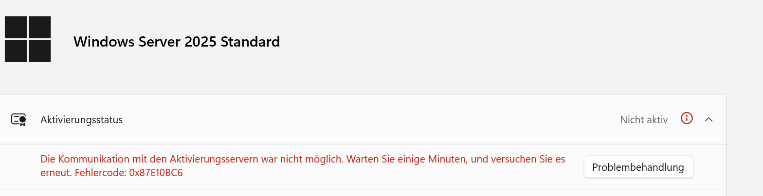

ich habe ein Problem mit Windows Server Standard 2025.
Das Betriebssystem lässt sich nicht aktivieren... Angeblich sind die Server von Windows aktuell offline.
Mit einem Blick auf den Status der Server scheint aber alles ok zu sein.
Ich habe den Server im Büro eingerichtet und dachte mir, dass es ggf. an irgendwelche Firewalleinstellungen liegt.
Mittlerweile musste das Ding ins Rechenzentrum und das Problem besteht weiter.
Verschiedene, über Google gefundene, Lösungsvorschläge über PowerShell bzw. cmd verlaufen ins Leere.
Der Produktschlüssel ist allerdings korrekt und über die Registry auch einwandfrei hinterlegt.
Ich kam schon auf die blöde Idee, die Lizenz über das Telefon zu aktivieren. Natürlich öffnet das Betriebssystem mit "slui 4" die Seite in den Einstellungen, bei der ich es auch über das Internet aktivieren könnte.
Hatte jemand zufällig das gleiche Problem und eine Lösung gefunden?

Tatsächlich habe ich das Problem schon seit einigen Wochen. Also auch unabhängig von den Zeitumstellungen.
Von den URLs erreiche ich, wenn überhaupt, nur die Hälfte. Per Browser (Edge oder Firefox) erhalte ich für einige Zertifikatswarnungen. Der Rest ist ohne Probleme erreichbar.

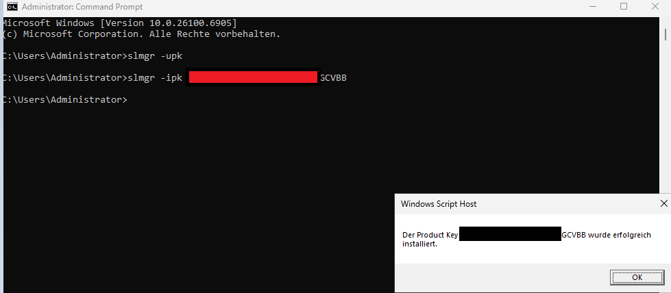

Die Lizenz hast du auch eingetragen und sie passt zu der installierten Serverversion? Gerade bei solchen OEM Varianten kann es durchaus Probleme geben, früher war es nicht einmal möglich eine OEM Variante in einer VM zu installieren.
Mache mal folgendes:
slmgr -upk
slmgr -ipk "dein-windows-schlüssel"
Was kommt denn dann als Meldung?

Lt. Produktschlüssel und Version passt die Kombination zueinander. Ich habe zu dem Server auch die Recovery-CD und das Echtheitslabel bekommen.
