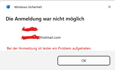

Wenn ich das auf "Infos aktualisieren" gehe, bekomme ich aber eine Fehlermeldung bei der Anmeldung, obwohl ich mit dem MS-Konto
verbunden bin.

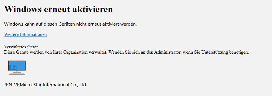

Ich bekomme dieses Fenster: JRN-VR ist die anderen Partition/Installation die ich von W10 auf W11
geupgraded habe und dort aktiv ist. Im Prinzip möchte ich den Zustand herstellen, dass diese Installation inaktiv wird, sodass ich die Neue aktivieren kann. GPT habe ich dazu konsultiert. Das rät mir, diese Install zu löschen/formatieren. Aber woher "weiß" MS, dann dass es diese nicht mehr gibt. Die meldet sich dadurch ja nicht ab.
Für mich deutet dein Screenshot darauf hin, daß dieses Gerät noch über Intune verwaltet wird. Da wirst du wohl den dafür zuständigen Administrator bemühen müssen, dieses Gerät aus dem Pool zu entfernen.
