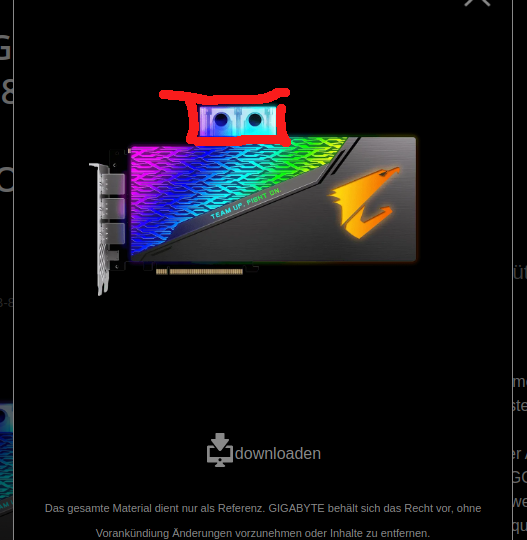

funFact: der Wasserkühler der Waterforce ist zu hoch um "normal", d.h. ins Mainboard gesteckt, ins O11 Dynamic zu passen, eventuell kann man den block mit den anschlüssen noch demontieren, dann wirds mit gewinkelten nur knapp
