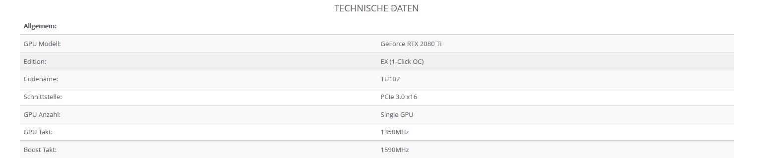

Habe vor 2Tagen meine 11GB KFA2 GeForce RTX 2080 Ti EX (1-Click OC) Aktiv PCIe 3.0 x16 (Retail) bekommen und in meinen Rechner eingebaut. Jedoch sehe ich das sie dauerhaft (auch wenn ich auf dem Desktop bin und nichts wirklich am Laufen habe) auf 1350MHz GPU Clock und 7000MHz Mem Clock läuft. Da meine frage ob das normal ist? und wenn nicht, was kann ich dagegen tun? Schadet es der Grafikkarte?
