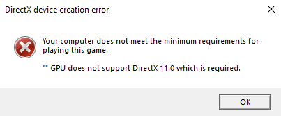

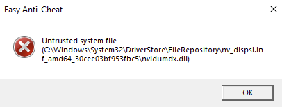

Das Spiel Star Wars: Squadrons lässt sich nicht starten. Es erscheinen folgende Meldungen:
  • Ich habe mit dxdiag bestätigt, dass bei mir DirectX 12 installiert ist.

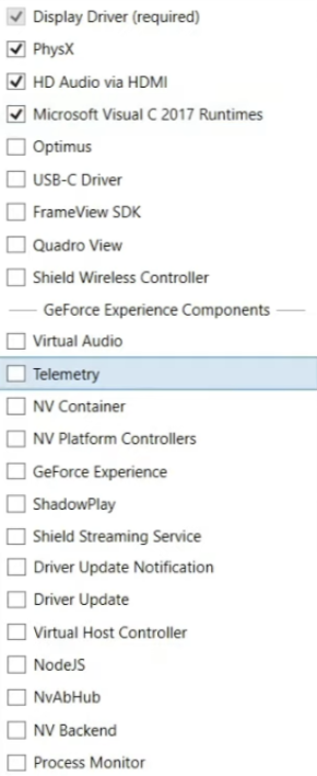

  • Mein PC ist ganz frisch neuinstalliert. Den GPU-Treiber habe ich mittels NVCleanstall von Telemetrie und unnötiger Zusatz-Software befreit (im nachfolgenden Spoiler ist ein Screenshot aus NVCleanstall zu sehen, der zeigt welche Komponenten ich installiert habe)
Beim Googlen nach nvldumdx.dll bin ich auf den Thread What do nvldumdx.dll & nvd3dumx.dll do? gestoßen. Ich zitiere mal die einzig hilfreiche Information aus diesem Thread:
The DLLs that you’ve mentioned are DirectX DDI and OpenGL ICD drivers for NVIDIA’s chips. They are the interlayer that allows DirectX and OpenGL to use hardware acceleration, they wrap API calls and deliver these calls to GPUs through Windows kernel.

C:\Program Files (x86)\Steam\steamapps\common\STAR WARS Squadrons\EasyAntiCheat\EasyAntiCheat_Setup.exe
.. dadurch wurde das EasyAntiCheat erfolgreich neuinstalliert. Dies brachte aber leider keinerlei Änderung.
