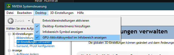

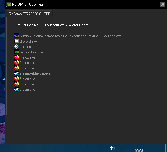

Gibt von nvidia ein ĂŒbersicht was auf die GPU zugreift, zu aktivieren ĂŒber die nvidia systemsteuerung.
AnhÀnge
  • GefĂ€llt mir
Reaktionen: Recharging, Steueroase und Hademe

Und danke, das Tool hatte ich auch schon aktiviert. Damit wird der mögliche ÜbeltĂ€ter
auch nicht gefunden. Ich hoffe, dass Nvidia bald einen neuen Treiber liefert und gehe davon
aus, dass es dann wieder wie frĂŒher funktioniert.
