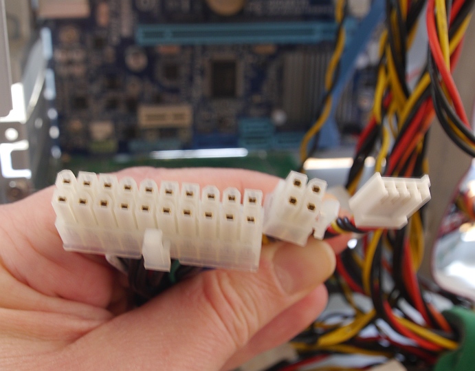

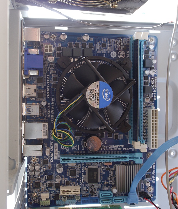

Das neue Mainboard ist das GA-H61M-USB3H von Gigabyte. Als Netzteil befindet sich im Gehäuse noch ein be quiet BQT P4-400W-S1,3 - Netzteil. Das dicke, schwarze Hauptstromkabel hat am Ende einen 20poligen Stecker, dieser passt auch aufs Mainboard, jedoch bleiben vier Pole frei.
Es gibt dann noch einen quadratischen, 4poligen Stecker. Der lässt sich aber nicht dazustecken. Er passt aber in einen (laut Mainboard-Manual) 12V-ATX-Anschluss an einer anderen Stelle auf dem Mainboard. Und ich vermute, da gehört er auch hin, oder?
Von den unzähligen Kabeln, die aus dem Netzteil kommen, gibt es nur noch einen weiteren, der überhaupt aufs Mainboard passt: ein flacher, vierpoliger Stecker. Dieser passt auf einen Anschluss, der im Manual SYS FAN genannt wird.
Doch selbst mit allen drei Kabeln tut sich nichts im Rechner. Der Ventilator vom Netzteil dreht sich ganz langsam, aber der Bildschirm bleibt schwarz und auch der Prozessorlüfter bewegt sich nicht.
Daher meine Frage: Muss ein neues Netzteil her mit 24poligem Stecker oder könnten die 20 Pole ausreichen (wie ich's irgendwo im Internet mal gelesen habe) und das Problem liegt vielleicht ganz woanders?

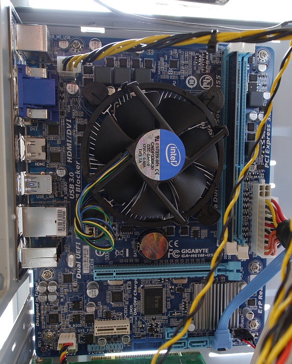

Mainboard mit und ohne eingesteckte Stromkabel sowie die drei "passenden" Kabel seht Ihr auf den angehängten Bildern.
Also der flache 4-pin Stecker auf deinem 3. Bild ist ein Floppy-Stromstecker und hat ganz sicherlich nichts auf einem FAN-Anschluß zu suchen.
SYS FAN ist ein Lüfteranschluß, da gehört kein Stromstecker drauf.

Ausserdem bin ich mir nicht sicher warum da eine PCI Karte in der Luft hängt und ob der Power/Reset taster angeschlossen wurde
und bevor Du noch weiter dran rumspielst nimm den scheiss Stecker vom sys_fan Anschluss!!!!!!!!!!!!!!!!!!!!
Ist ja schon runter...
Die PCI-Karte hängt tatsächlich nur in der Luft herum (und auch nur vorübergehend, kommt raus, sobald ich genügend Blenden habe).
Power/Reset-Taster, gute Frage! Die Kabel sind alle da (dazu Power LED und HDD LED), aber ich finde keine Anschlüsse auf dem Mainboard und will ja auch nicht "irgendwo" Kabel hereinstecken. ;)
Aber zurück zur Antwort von Tausendsassa: Der 20-polige reicht normalerweise.
Woran würde ich sehen, dass es wirklich reicht? Bzw. heißt die Tatsache, dass sich der Prozessorlüfter nicht dreht und der Bildschirm schwarz bleibt, dass das Mainboard nicht genügend Strom hat (oder kaputt ist)?

Was die Anschlüsse angeht, können ruhig alle rein. Belegung wie bereits gesagt im Buch, + auf + und - auf -, immer die zusammengerhörenden Kabel, dann sollte nichts schiefgehen.
Also 20x auf einem 24x ist eigentlich gar kein Problem und der 4Pin Stecker für die CPU steckt auch korrekt.
Der CPU-Lüfter sollte auf jeden Fall auf den Stecker "CPU Fan". Konnte nicht genau erkennen ob das Kabel richtig sitzt ;)
Die Reset und LEDs braucht man eigentlich nicht unbedingt, der Powerbutton sollte aber schon mit dem Mainboard verbunden sein ausser du willst die Kontakte ständig zum PC starten überbrücken :D
Bei den Steckern kannst du eigentlich nichts falsch machen, sind + und - von den LEDs vertauscht, leuchten diese halt nicht ;)
Bei Power und Reset ist es egal wie rum die draufstecken.

Jetzt laufen auf jeden Fall erstmal Prozessorlüfter und Bildschirm.
