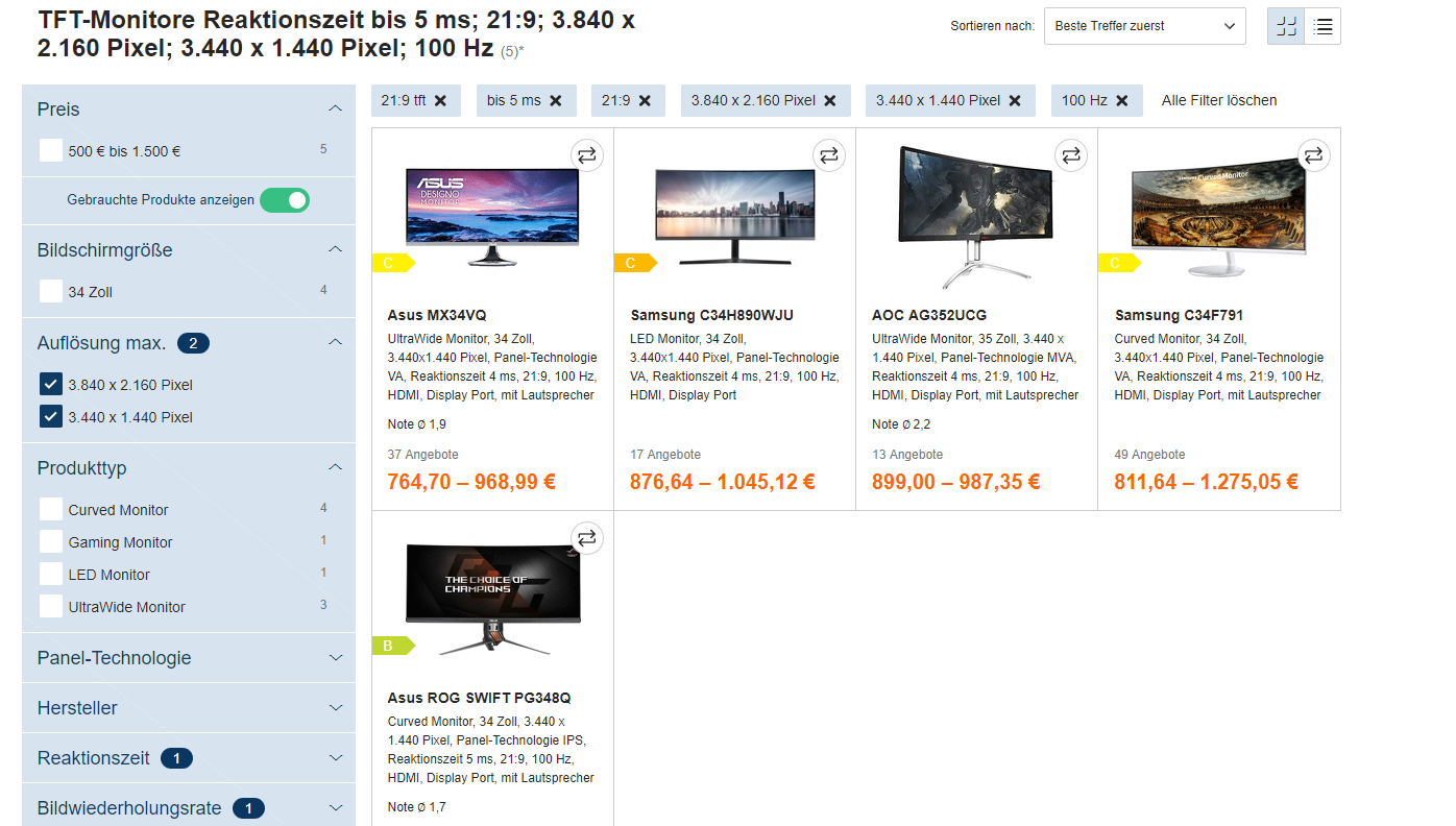

Moin gemeinde...
Bin letztens auf 21:9 gestoßen und habe mal paar games angesehen usw.
Auch in Sachen Kino Filme die auf Blueray kommen sehr interessant.
Ich habe jetzt mal bei Idealo eingegeben was da so bei rauskommt.
Was ich mal so gesehen hab soll er folgenes haben:
4k
unter 5ms
G sync
144 ( eigentlich aber das ist wohl unbezahlbar ) 100 gehen auch ok ?
Curved Muss nicht wäre schön
Zur Zeit habe ich den PQ 278 bin sehr zufrieden ! aber halt "nur" 2k
Aktuelles System:
3770k
16GB Ram 2100
1080 GTX 8GB
Glaube das kratzt wohl knapp am 4k. Da wäre die Frage noch ob erst neues System oder würde es damit laufen ?
Grüße und danke im voraus :)

Es gibt keine UHD 21:9-Monitore.
Weil UHD ganz einfach ein 16:9-Format per Definition ist.
Und auch 144Hz gibt es noch nicht im 4K-Format, weil die Bandbreite so hoch ist, dass DP1.2 dazu nicht ausreicht und die ersten Grakas mit DP1.4 gerade erst den Markt erreicht haben.
Die Monitore die das können sind für 2018 angekündigt. Und genau deshalb (DP1.2) haben Deine Monitore "nur" 3440x1440er Auflösung und "nur" 100Hz. Mehr geht einfach nicht über DP1.2.
Und ob es "laufen" würde, hängt von Deiner Software ab, und was Du an FPS erwartest. Kannst Du doch ganz einfach mit DSR ausprobieren. Das Feature beherrschen Nvidias jetzt etwa 2 Jahre. Noch nie im Treiber drüber gestolpert?
Keiner der von Dir gezeigten Monitore ist UHD geschweige denn 4K.
Das ist ganz simples UWQHD
Die 100Hz-Monitore sind übrigens in der Regel übertaktete 60Hz-Panels. Die haben gerne in der Beschreibung "bis zu 100Hz" zu stehen und fiepen auch zwischendurch mal wenn Du sie mit 100hz betreibst (jedenfalls kann Dir das passieren).
