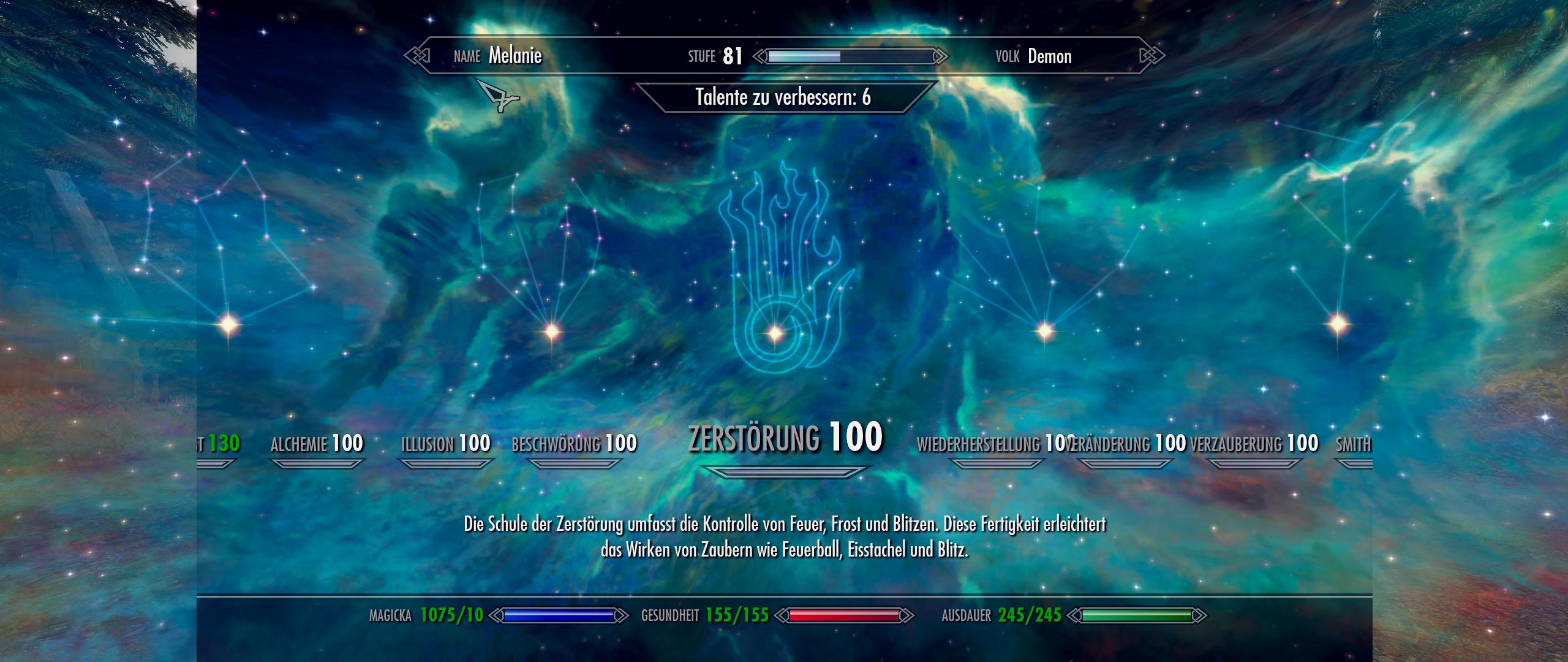

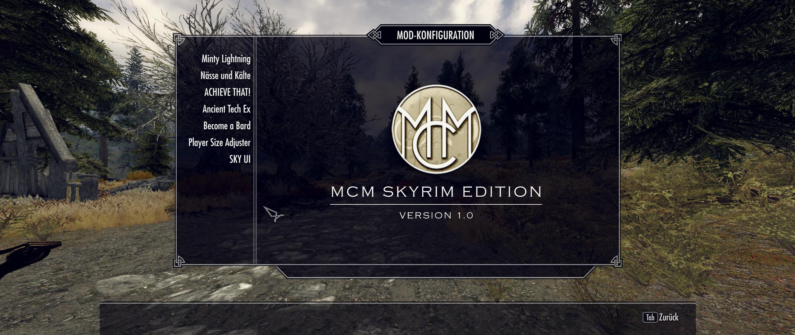

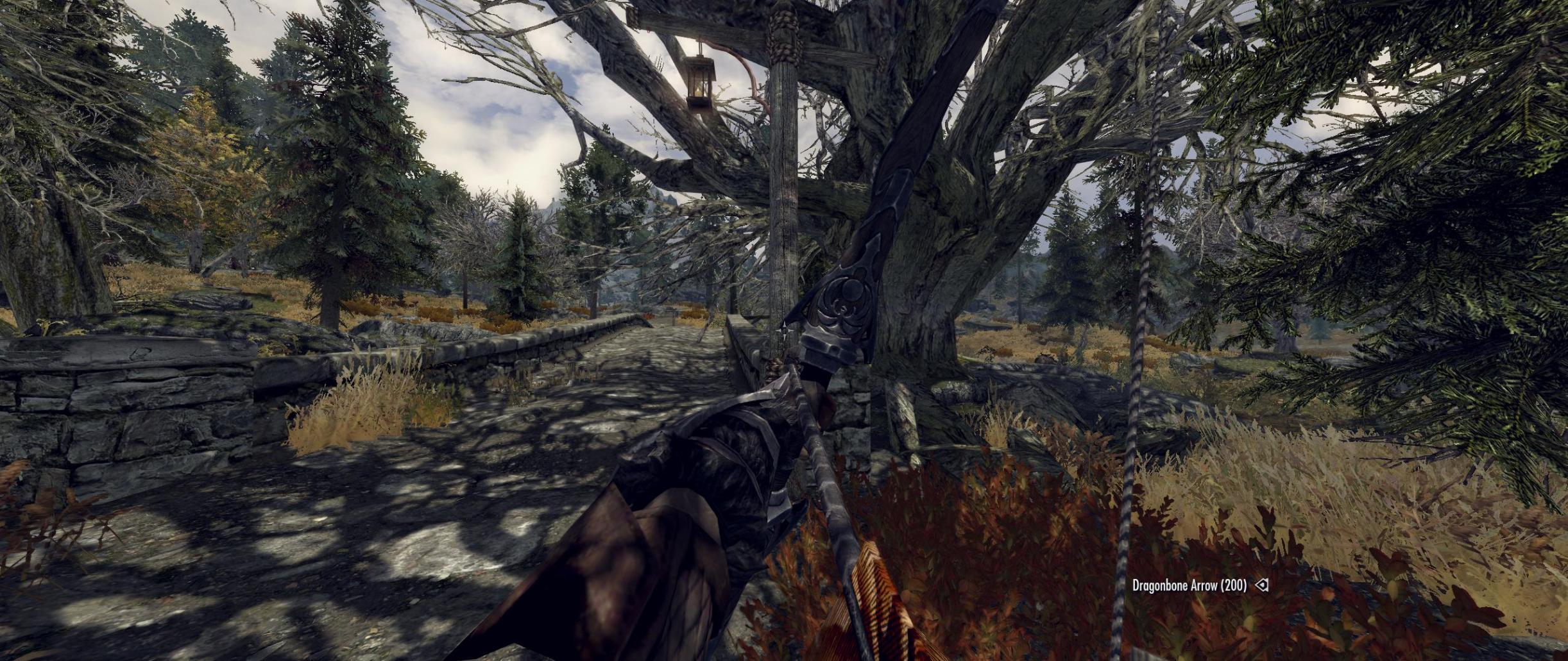

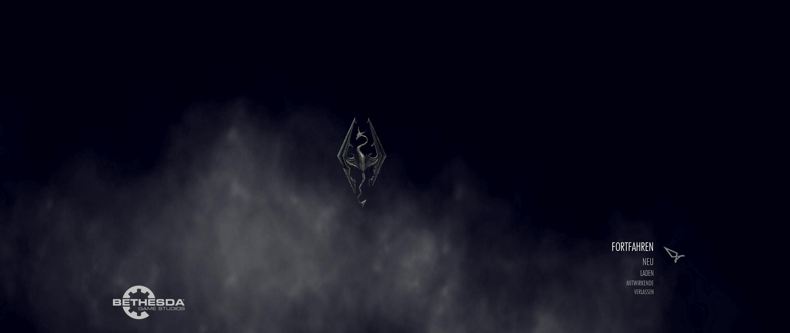

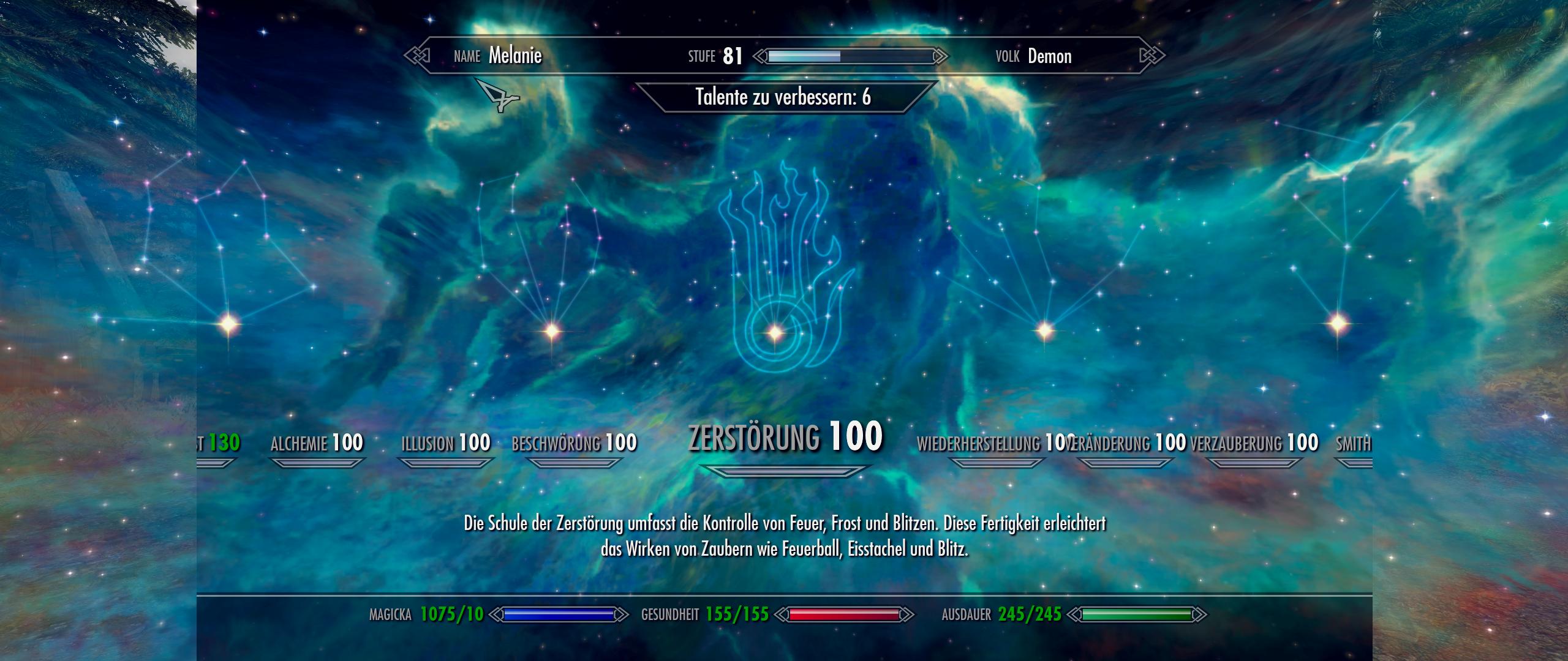

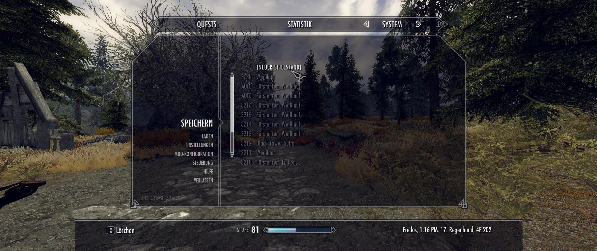

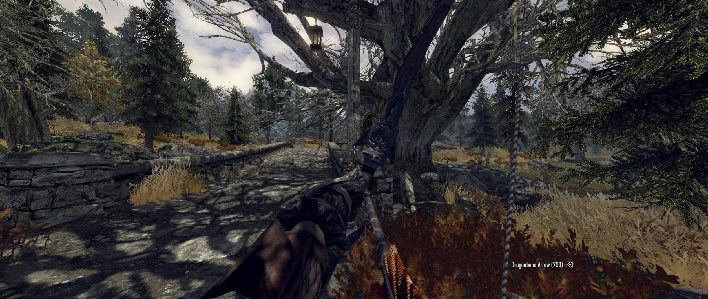

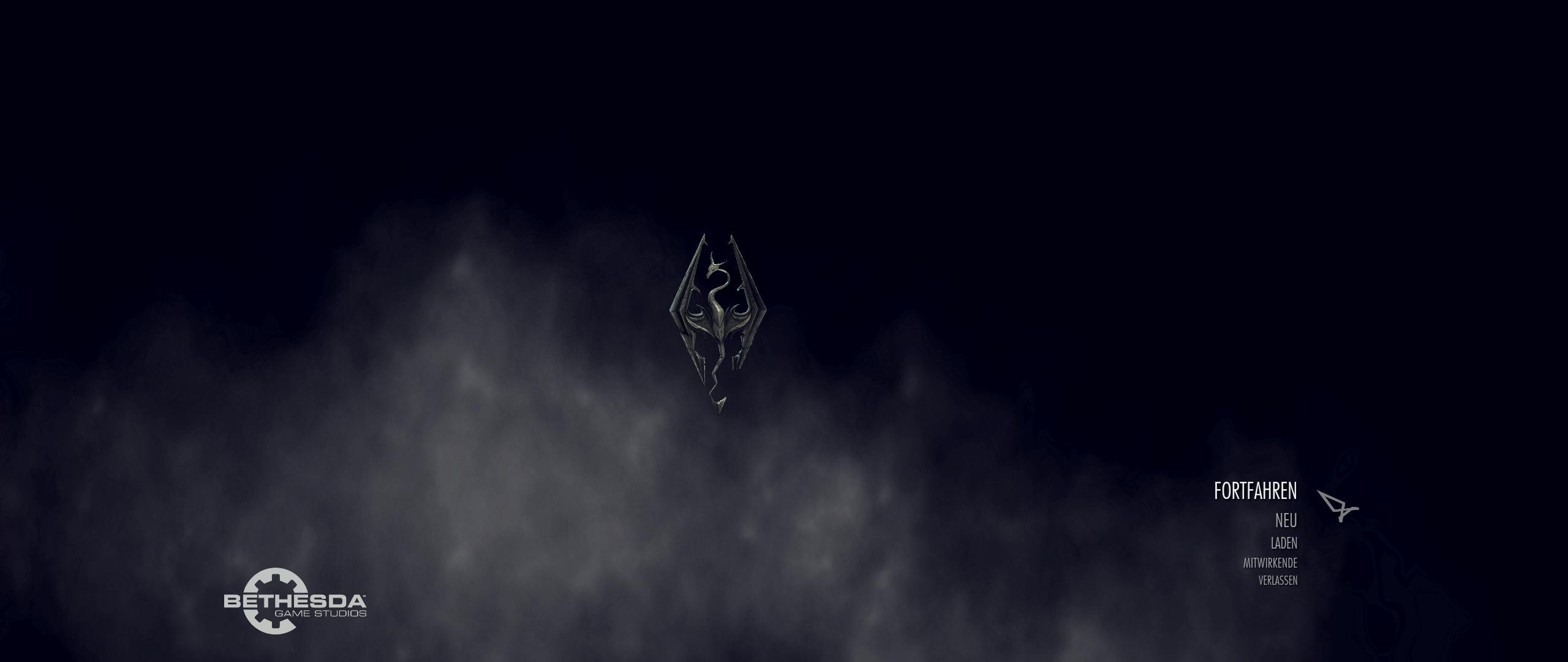

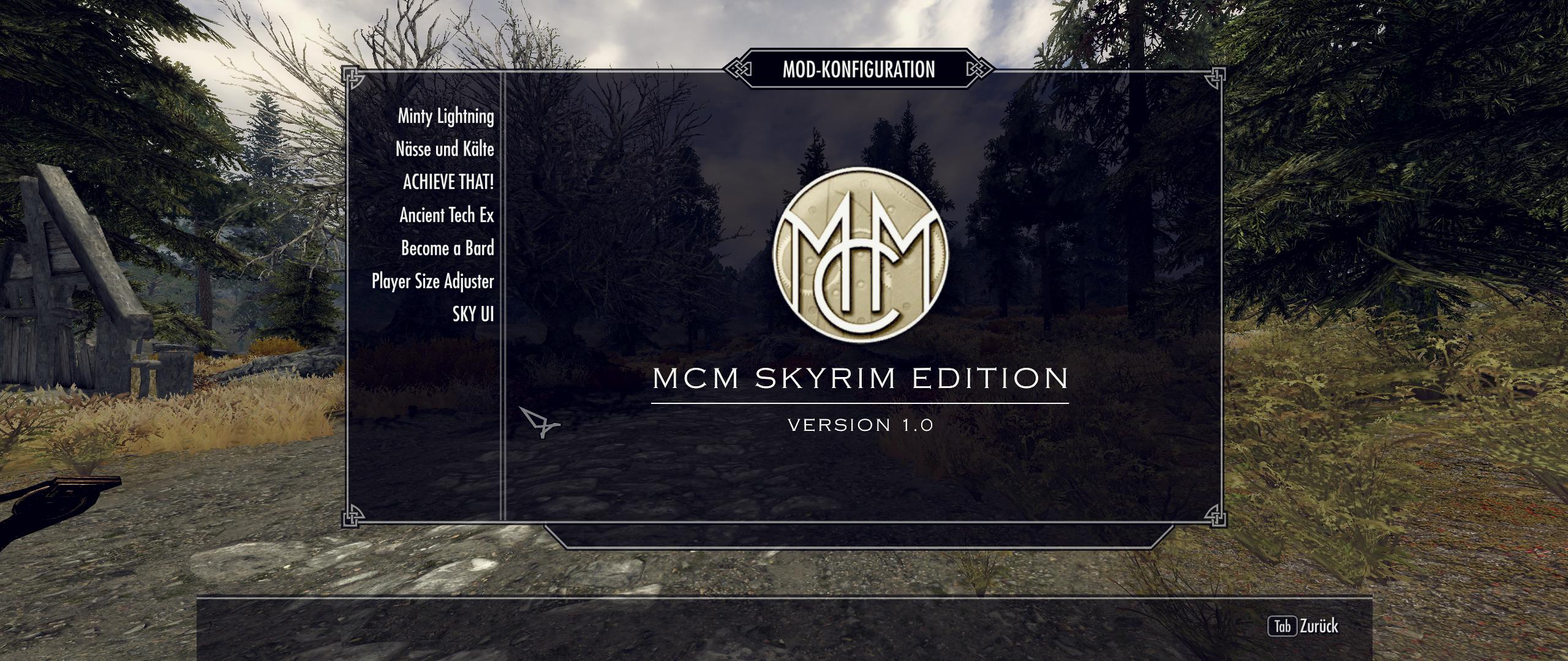

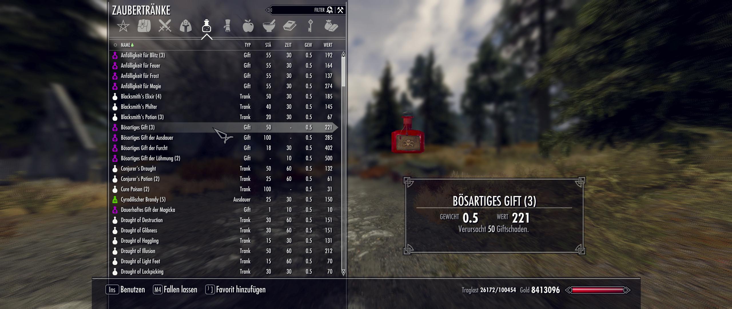

Hier mal ein paar Bildeindrücke:
(Die Schrift sieht am Monitor gut aus.
Warum man sie auf den Bildern nicht so gut erkennen kann, weiß ich nicht)

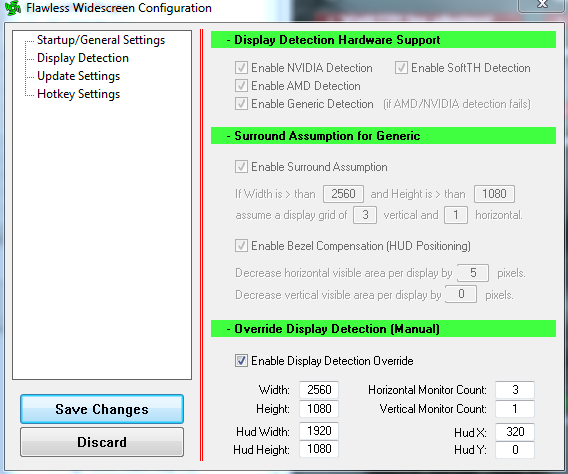

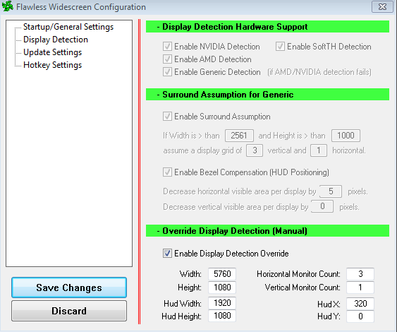

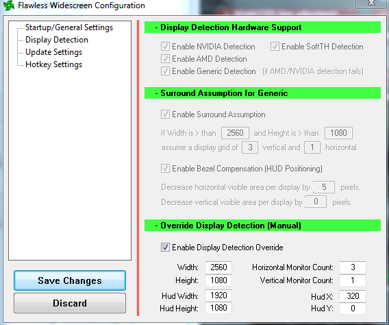

Nach dem Start des Tools, bin ich in die Display Detection, und habe dort zunächst einmal nur das Override Display aktiviert.
Den Wert 5760x1080 habe ich belassen.
Grund:
Das Zurücksetzen auf 2560x1080 hatte keinen Einfluss auf SKYRIM. (Width + Height)
Den Grund kenne ich noch nicht.
Jedenfalls wurde nach dem Start von SKYRIM, das Spiel nun endlich in Höhe und Breite, richtig dargestellt. :)
Ich habe mich dann erst einmal auf die Hud-Einstellungen konzentriert, da es hiermit die größten Probleme gab.
Entweder waren diese ganz weg, oder zu weit links oder zu weit rechts platziert.
Oder das Aussehen der Schrift stimmte einfach nicht.
Ebenso, wie oben bereits erwähnt, lag das Fadenkreuz nicht in der Mitte.
Mit den jetzigen Einstellungen, bin ich aber nun schon einmal sehr zufrieden.
Wer dies noch optimieren kann, poste bitte seine Ergebnisse, der eingestellten Werte.
Vielen Dank.

@Shogun88
Dieser "Fischauge"-Effekt kommt wahrscheinlich von den vorgegebenen 5760x1080, oder wie viel das genau sind.
@FROSTY10101
Danke dir für die Informationen.
Dass man diese 5760x1080 nicht ändern kann, habe ich auch festgestellt.
Egal was man bei Width & Height eingibt, es bleibt beim Start von Skyrim dann trotzdem diese 5760x1080, oder wie viel das genau sind.
Vermutlich muss man da zuvor noch eine andere Änderung vornehmen, damit man auf die gewünschte Einstellung kommt?

Ich habe mich nun noch einmal genauer mit dem von noctum, vorgestelltem Tool beschäftigt.
Und die Lösung ist ganz einfach. :)
In die SkyrimPrefs.ini kommt iSize H=1080, iSize W=2560.
In dem Tool "Flawless Widescreen" gibt man dann im unteren Fenster ein:
Damit wird sichergestellt, dass die Inventar, Magie, und Favoriten-Fenster in Skyrim, beim Öffnen, nicht überlappen, und oben und unten ein Teil des Fensters fehlt.
Desweiteren, dass das Fadenkreuz in der Bildschirmmitte liegt, bzw. so, dass man auch dort hin trifft, wohin das Fadenkreuz zeigt.
Nun vergibt man noch einen "Hotkey" und speichert das Ganze dann ab.
Nach Spielstart, startet man kurz den Hotkey, und kann dann, wann immer man Lust hat, im Laufe des Spieles, einfach über die Tasten "+" und "- " (Zehnerblock) in das Spiel rein und raus zoomen.
Um so weiter man raus zoomt, und so stärker kommt es zu dem Fischauge-Effekt.
Zoomt man rein, so gleitet man sanft vom Fischauge über Weitwinkel, bis hin zum "normalen" Bild. (alles Bildschirmfüllend, versteht sich ! :) )
Die Inventar, Magie, und Favoriten-Fenster bleiben davon unbeeinflusst, und werden immer perfekt angezeigt.
Ebenso die eingestellte Position des Fadenkreuzes.
Also ganz so, wie man es sich von dem Spiel, Skyrim, wünscht ! :)
Es ist zwar schade, dass man sich bei SKYRIM mit einem Tool behelfen muss, aber das Ergebnis kann sich sehen lassen. :)
