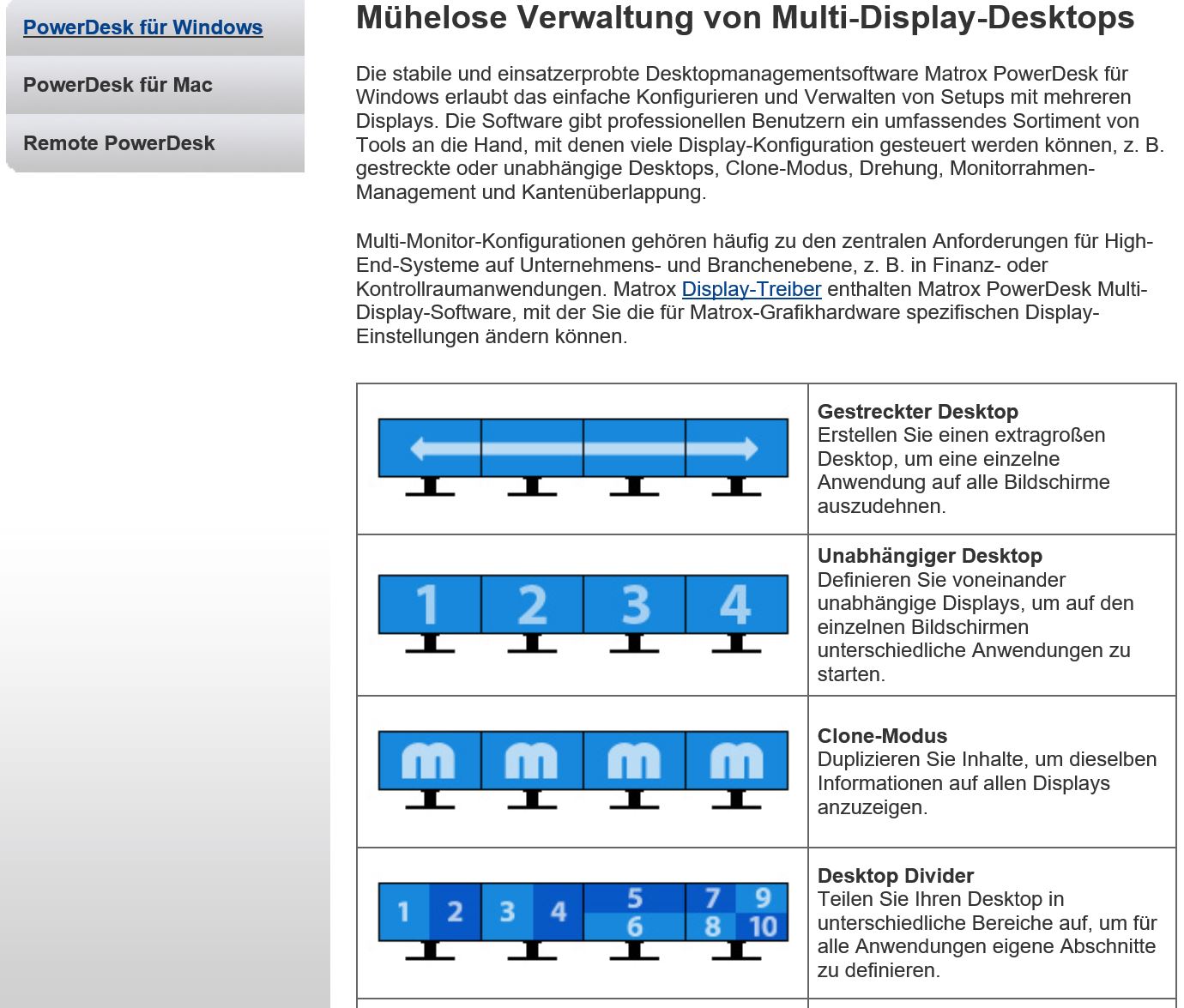

Wie ich mich erinnere käme als reine Softwarelösung eine X x Y aktive Displayfläche in verschiedene aktive und unterschiedlich Große Flächen auf zuteilen eine matrox-Software zum Einsatz. In meiner Erinnerung ist diese nicht an matrox-Hardware gebunden (Also zumindest damals nicht) Das Ganze nennt sich PowerDesk.

Über Powerdesk verschiebst du mit dem Desktop Divider die aktiven Flächen so wie du es magst...
Ein angewähltes Vollbild endet auf/füllt eine aktive Fläche des Deviders

Mit 2 Kabeln und geteiltem Display funktioniert das trotzdem wenn du im Devider die erste Aktive Fläche bis in den 2. Bereich ziehst, also an die Stelle wo 16:9 endet. Windows öffnet Fullscreen dann bis dahin wo der Divider endet. Nicht wo das halbe Display technisch endet.
Klingt komisch, ist aber so (Erfahrungswerte)
Dann halt mit einem Kabel anschließen. Und mit dem matrox Devider verteilen auf what ever.... Das gab es bei AMD Karten auch schon mal vor Jahren und nannte sich Hydravision, welches aber wieder verschwand mit irgend einem Treiberupdate. Aber da wie ich glaube das von matrox nicht Hardwaregekoppelt ist funktioniert zumindest der Devider generell...
Du machst einfach eine 16:9 ´aktive´ Fläche neben einer 5:9 Fläche...
Das Betriebssystem verhält sich dann so als ständen ein 16:9 Monitor neben einem 5:9 Monitor...
