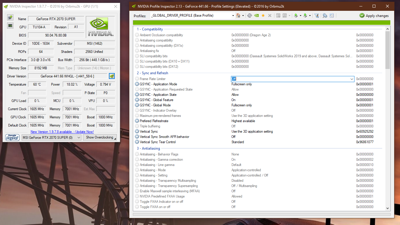

Alternativ, wenn Du kein Vsync möchtest, aus welchen Gründen auch immer, dann lade dir den nvidia inspector herunter und limitere hier die Frames auf 96-98. Im Spiel lässt Du den Limiter einfach aus, das regelt der inspector alles. Und dann teste nochmal. :)

Also in BF habe ich genau 100 FPS, aber kann schon sein das der Limiter da nicht genau genug arbeitet. Anyways, die Limitierung auf 98 FPS in dem Nvidia Inspector scheint wirklich zu helfen, Danke :)

So richtet man übrigens Gsync-compatible ein:
Reaktionen: *malagant*

Also der ingame Frame Limiter von BF reicht halt nicht. Aber mit 2 fps weniger über das Nvidia Tool passt alles bei mir. Thema erledigt, Danke!
