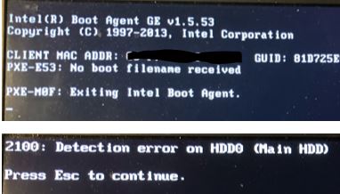

Ha ha ha...bisher habe ich das Forum Datenrettung immer nur interessehalber verfolgt und jetzt hat es mich auch erwischt bzw nicht mich sondern jemanden den ich kenne.
Dessen Lenovo Notebook startete nicht mehr und er hat es wieder und wieder und wieder versucht zu starten bis er es mir dann irgendwann gesagt hat, woraufhin ich ihm geraten habe, das sofort bleiben zu lassen.
Screenshot von ihm:
