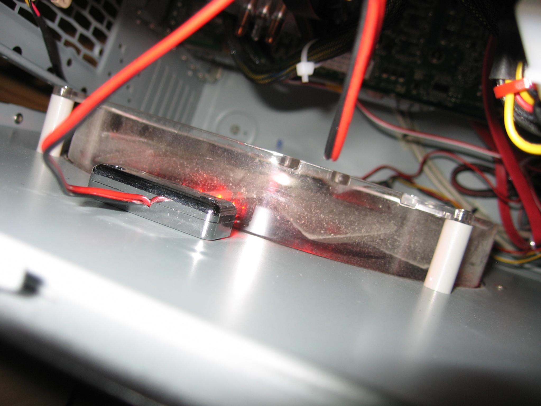

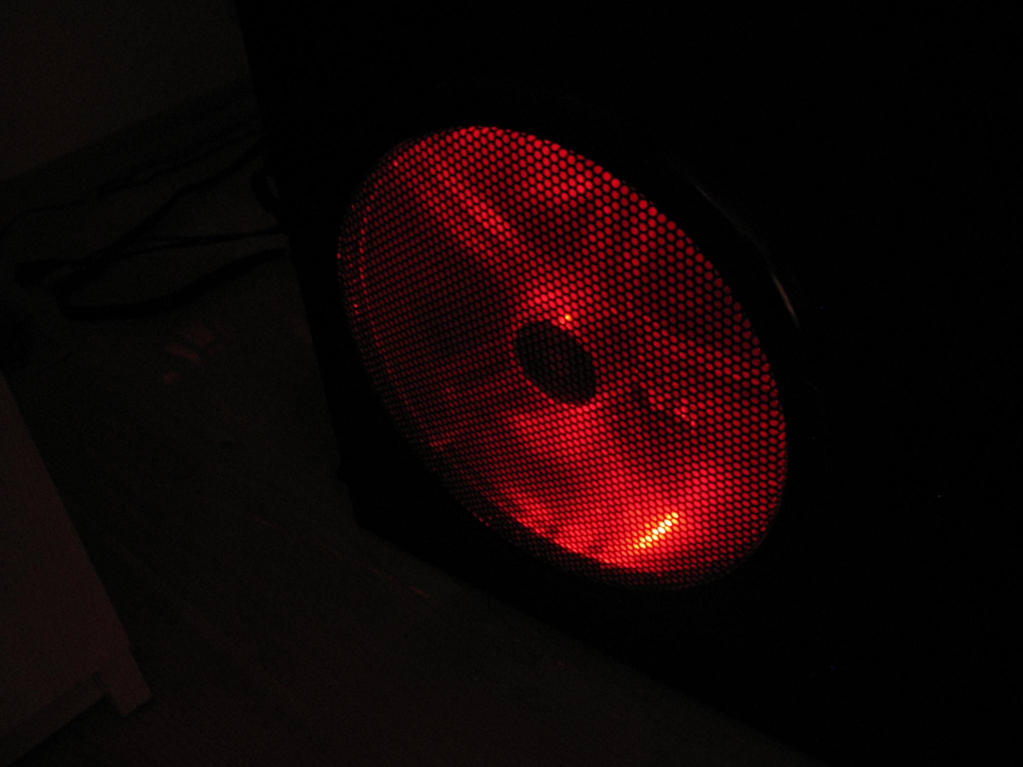

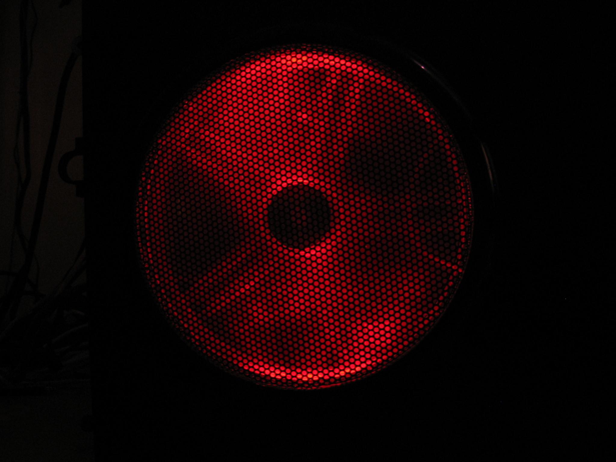

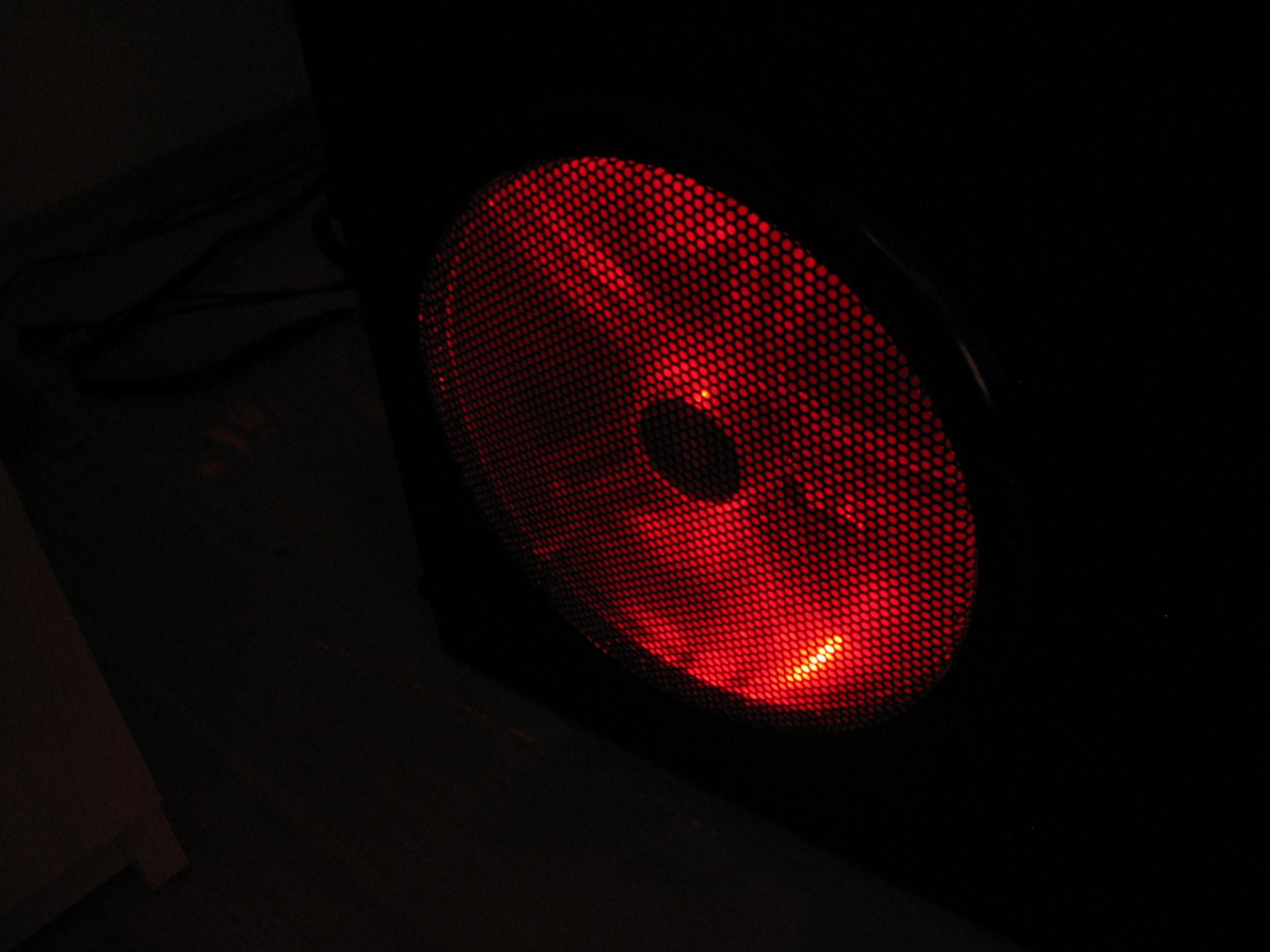

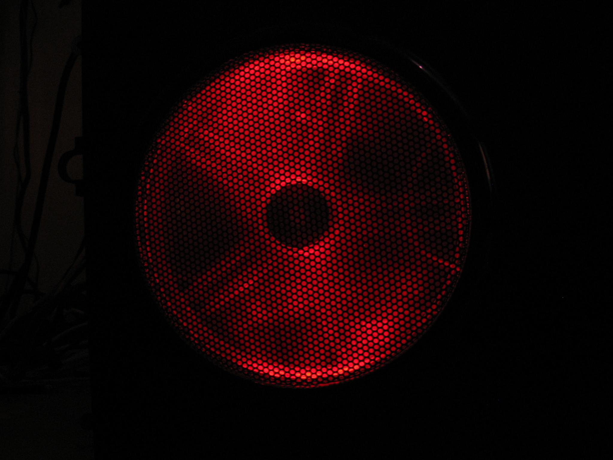

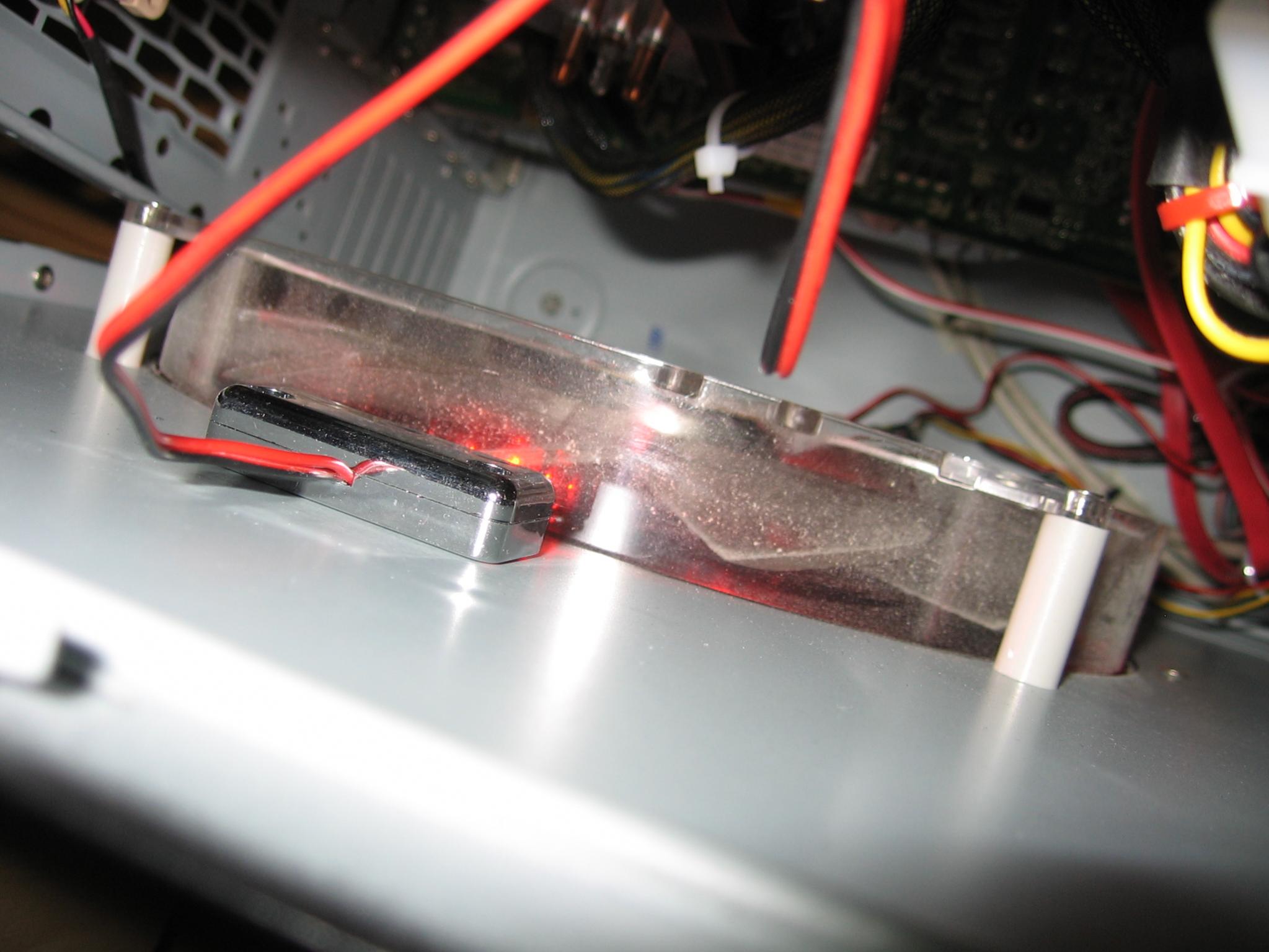

Hier die LIVE Bilder, zu beachten ist das die Rote Farbe in Natura etwas mehr verteilt ist und nicht nur so ein Streifen in der Mitte ;)
MfG Sharkoon FaN ;)
