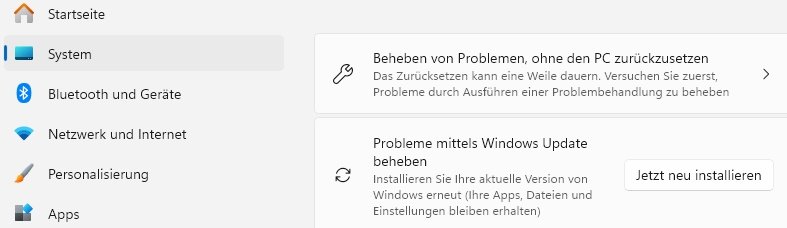

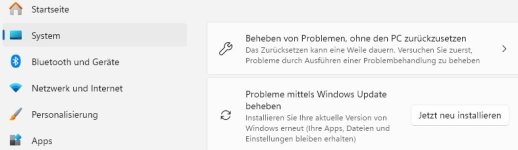

@Hotzenplotz45 Versuche mal das hier. Siehe Anhang. Ich habe die Version Windows 11 Pro Version 25H (Build 26200.8655)
