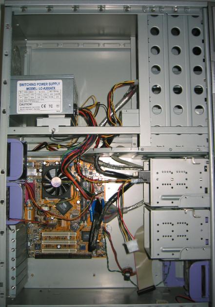

mein erstes projekt :D
also es handelt sich um meinen rechner der 24/7 läuft:
SYS: Celeron-S 1,2GHz, 512MB, 80GB
Case: Chieftec Dragon Big
Temps: MB 30 Grad, CPU 33 Grad
als erses habe ich mal den 80mm fan an der front und den in der seitenwand ausgemacht.
jetzt habe ich zwei primäre lärmmacher:
--> CPU lüfter
Lösung: da werde ich einen 120mm fan vormachen, NB SX2 34 dB (ist der zu laut?)
--> HD
die summt mehr als die biene maja :freak:

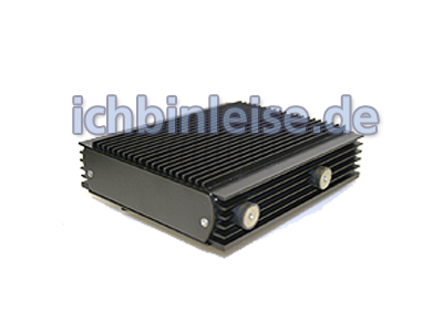

mein Gedanke: siehe zweites bild
was meint ihr dazu?
PS: würde dämmatten noch viel bringen?

HDD-Box
Sollte so fern die HDD nicht so extremst laut ist klappen, wie leise aller dings das ganze nachher ist weis ich nicht.

das habe ich mir auch schon gedacht, glaubst das die noiseiso passt?
meine wegen dem deckel, ob der dann noch zu geht?

bze. HD-dämmung; vibrationen kann ich auch keine mehrklich spüren jedoch das summen ist schon lästig, daher dachte ich das "nur" eine entkopplung eventuell nicht viel bringen wird :rolleyes:
wobei ich das prob habe das ich bei den shops wo ich einkaufe keine hd-dämmungen gefunden habe
hatte das bild vergessen ;)
