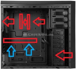

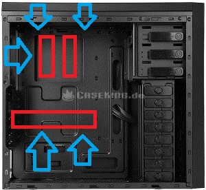

Sind 58m³/h für nen Lüfter genug?
Und wie soll belüftet werden? (Die roten Quadrate sind die Kühlkörper von CPU und Graka)
2-jpg.275112
658460-1-jpg.275111

Als Belüftungskonzept würde ich die zweite Variante nehmen, bei ersterer könnte u.a. durch den VGA Kühler 'n Hitzestau entstehen.

Und Belüftungskonzept Nr2 ist besser, aber noch wichtiger, je weniger Lüfter im System, umso leiser wirds, irgendwelche Lüfter am Boden, Seite oder Deckel sind idR nicht nötig...

Das 2. Konzept ist eindeutig besser.
Dein erstes Konzept ist sehr schelcht, alle Lüfter blasen rein und wo soll die warme Luft raus?
Die Pfeile von unten sind auch quatsch. Unten sitzt das Netzteil und der Lüfter des Netzteils saugt an (wenn du den selber nicht umbaust).
Bau vorne 2 Lüfter an die kalte Luft ins Gehäuse blasen, hinten einen der warme Luft raussaugt und eventuell oben noch einen Lüfter des ebenfalls raussaugt.

Und welches Belüftungskonzept ist besser/leiser?
Vorne&unten Kalte luft rein.
Oben&hinten Warme Luft raus.
Am besten viele Lüfter, und die dann dafür runterregeln.
Das sind die Lüfter vom Grakakühler.
Das Netzteil saugt die Luft unterm Gehäuse weg und bläst sie hinten raus.

standard ist vorne unten rein und hinten oben raus, das reicht!
