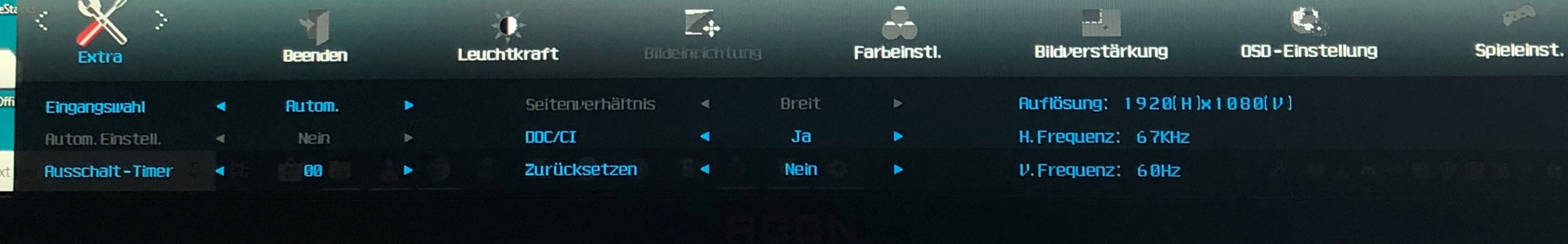

ich habe mir einen Neuen Gamingmonitor (https://eu.aoc.com/de/gaming-monitors/ag251fz) gekauft der 240 hz hat, allerdings wenn ich in das Menü von dem Monitor gehe steht da bei H.Frequenz: 67Khz und bei V.Frequenz: 60Hz . Heißt das jetzt das er momentan nur auf 60 Hz läuft?

Ja.
Schau mal ins Nvidia Control Panel, wie viel Hertz da aktuell eingestellt sind.
Mit welchem Kabel hast du ihn denn angeschlossen?
1. Der Monitor muss mit DisplayPort-Kabel verbunden sein.
2. Auf dem Desktop "rechte Maustaste" und Anzeigeeinstellungen, dann Erweiterte Anzeigeeinstellungen, Adaptereigenschaften für Bildschirm anzeigen. Dann kannst du unter dem Reiter "Monitor" die Bildschirmaktualisierungsrate 240 Hertz einstellen
Danke für eure Antworten!
Volkorn du hast mir sehr geholfen👍
