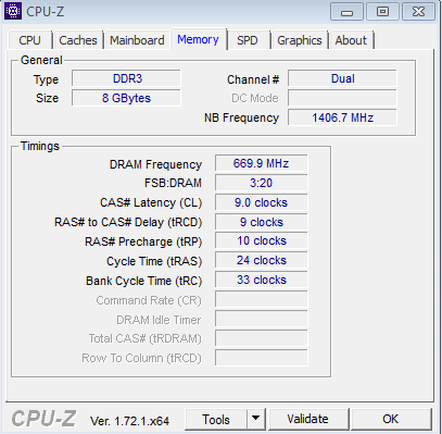

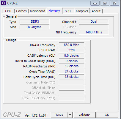

Naja, das mit den 669 ist erstmal normal, das muss man *2 nehmen, dann ergibt das die Standard-Geschwindigkeit von 1333 MHz (liegt am Double Data Rate).

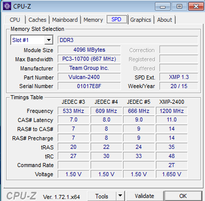

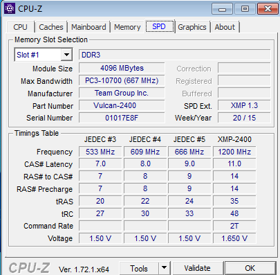

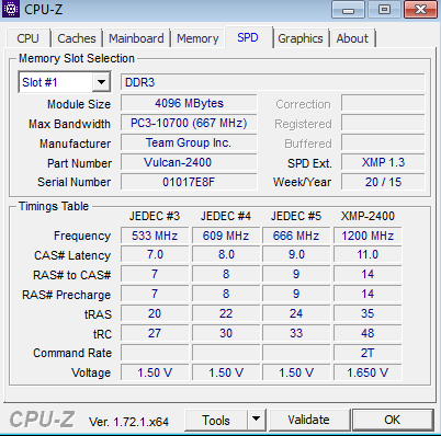

Der RAM wird mit sehr großer Wahrscheinlichkeit ein XMP haben. Siehe dazu via CPU-Z und dort im Reiter SPD sollte auch ein XMP angezeigt werden.
Dieses XMP im UEFI/ BIOS aktivieren (auf Enabled stellen), das passende Profil auswählen, speichern, PC starten lassen.
Mach mal Bilder aus CPUz "SPD" und "Memory".

Vielen Dank für die schnellen Antworten!!!! Geht ja echt Ruckzuck :D

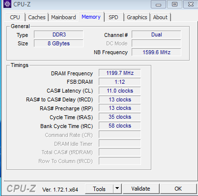

Hier mal zwei Bilder.
Ich fände es ziemlich blöd wenn der AMD nur 2133er unterstützen würde, denn überall wo ich gelesen habe wurde immer auf einen möglichst schnellen Ram hingewiesen.

Dann guck mal in dein Handbuch, welches dem Motherboard im Karton beigelegt wurde und auch im UEFI/ BIOS ob dort die Möglichkeit der Aktivierung/ Einstellung eines XMP möglich ist. Und wenn ja, aktivieren bzw. auf Enabled stellen, Profil auswählen, abspeichern und PC starten lassen.

wobei es hier rein um die native Unterstützung geht. Alles Andere ist das Übertakten des Speichers per XMP, und genau den musst du im UEFI einstellen.
Okay wird gemacht.

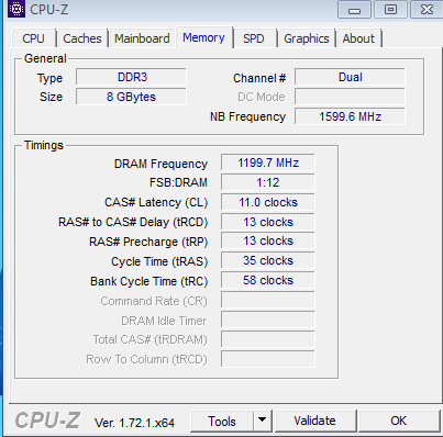

Sop, ist das so richtig?
Neee, ein Genickbruch ist es glücklicherweise nicht, jedoch soll die GPU von schnellem Ram richtig profitieren und da wäre es schade wenn ich "nur" mit 1333er Ram durch die Gegend gurke und noch viel mehr möglich wäre.
