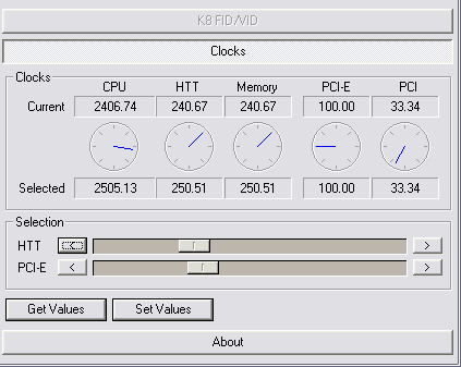

alles läuft gut, nur wenn ich auf CPU/Ram 2500MHz/250Mhz hoch gehe, läuft auch noch alles, aber
ich hab dann grafikfehler bei CoD 2.
geh ich runter auf 2450Mhz/245Mhz (CPU/Ram), is alles ok.
Temps, alle mehr als ok.
prime getestet, alles stabil. sogar noch mit 2550Mhz alles ok.
woran kann das liegen ?

graka hab ich schon mal auf standarttakt runter, aber die fehler blieben.
ram kann ich mir nicht vorstellen, da auch keine fehler beim memtest.
hatte das prob auch schon bevor ich die neuen OCZ eingebaut hab mit den crucial Ballistix :freak:
PCIe bei 100

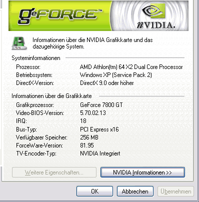

Blöde Frage...
welchen Grafikkartentreiber hast du?
Hast du Antialasing und Antisitropfiltering im Treiber auf Anwendung gesetzt?
ja, alles was auf anwendung geht, hab ich auf anwendungsgesteuert.
treiber siehe bild.
der PCIe takt liegt doch bei 100 , und das hab ich eingestellt.
und der ändert sich auch nicht, wenn ich die taktrate erhöhe.
hab es schon mit mehr vcore versucht, sowohl bei den speichern als auch bei der cpu.

Installiere dir mal einen älteren Treiber...
77.77 oder so...und guck dann ma...
der neue muckte bei nem Freund von mir auch :lol:
Bei mir allerdings nicht...weiß nicht genau warum.
---> gegen den Speicher spricht, das er sonst überall normal läuft...
(meine Meinung)
is nicht zu viel für die speicher, die sind bis 3,3V spez.
und mit den timings, bin ich auch schon rauf gegangen.
selbes prob.
ausserdem hatte ich wie schon geschrieben mit den anderen speichern das selbe prob.
auch bei auto timings :freak:
die 7x.xx treiber bekomm ich nicht drauf.
da mault er jedes mal.
hab ich schon getestet.
wird am x2 liegen. vermute ich.
Du musst die alten erstmal per Hand deinstallieren ;)
-->Systemsteuerung-->System-->Hardware--->Grafikkarte--->deinstallieren
und dann die "neuen" alten Treiber installiern:D
hab ich schon gemacht, und auch treiberclean drüber, die 7er nimmt er einfach nicht mehr seit ich den x2 hab.
