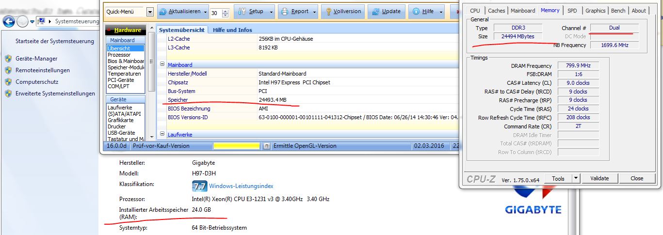

Hi Folks,

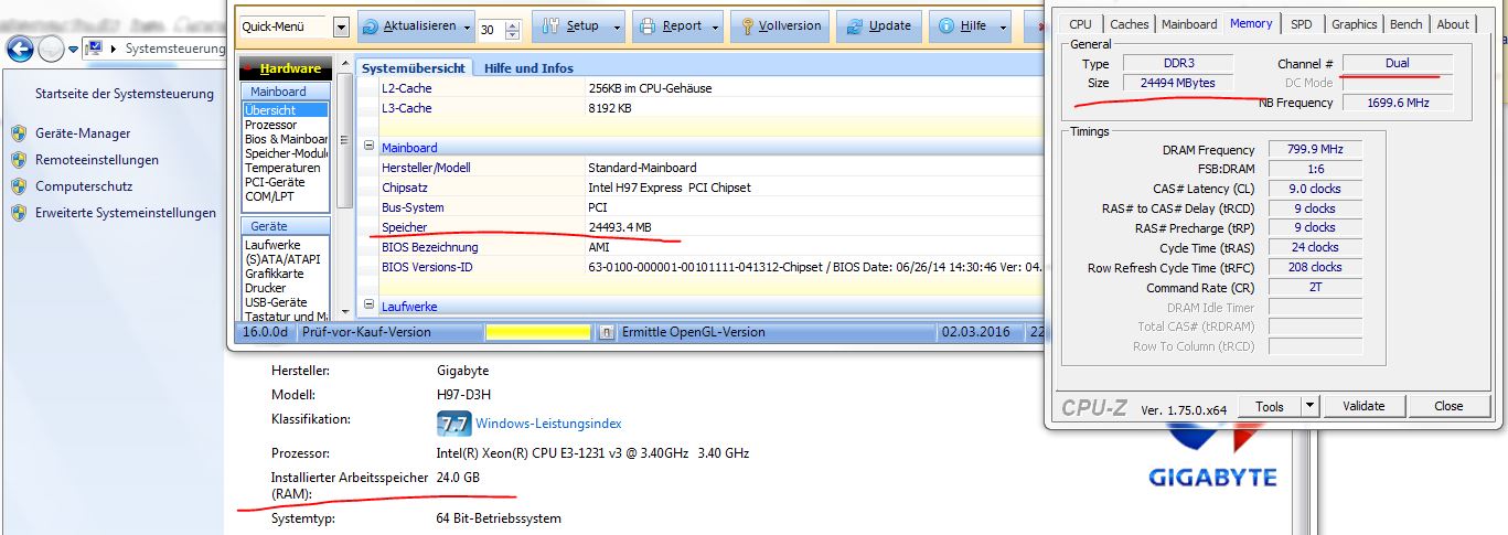

2x4 GB DDR3 1600mhz waren drin, habe noch 2x8GB der gleichen Riegel nachgerüstet. Die Riegel werden mir im Bios angezeigt (siehe Screenshot für Windows System / Dr. Hardware und CPU-Z Anzeige) ... Aber was auch immer extremes ich mache, die Auslastung will nicht mitmachen, bzw. die Leistung geht halt ganz deutlich nicht über 4,5 GB hinaus.
Habe schon das Setting in der msconfig geändert (und wieder rückgängig gemacht), im Bios nach Memory Remap gesucht, dann festgestellt dass das bei Gigabyte wohl nicht drin ist und laut div. Google-Ergebnissen eh immer enabled ist. XMP ist deaktiviert, mein Bios ist auf Stand 06/2014.

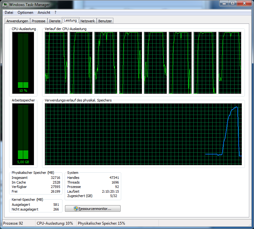

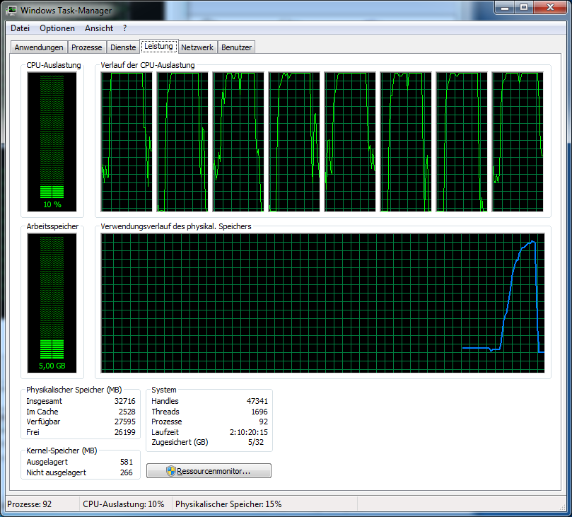

Habe nen 23GB großes Video in 4K Auflösung angeschmissen (auf SSD) und es laggt stark. Die Auslastung dabei sieht so aus:

MRVN schrieb:
Die Vermutung, dass es dann laufen sollte, war nicht ganz falsch, ABER:
Dein Problem ist anscheinend nicht der Ram, sondern, dass die Hardwarebeschleunigung nicht korrekt funktioniert.
(Sieht man daran, dass deine CPU ziemlich zu ackern hat).
Der Ram arbeitet korrekt, und kann auch von Windows vollständig verwaltet werden.
Welchen Player nutzt du denn? Und um was für ein Video handelt es sich? (Codec/Bitrate/Container? -> notfalls "Mediainfo")

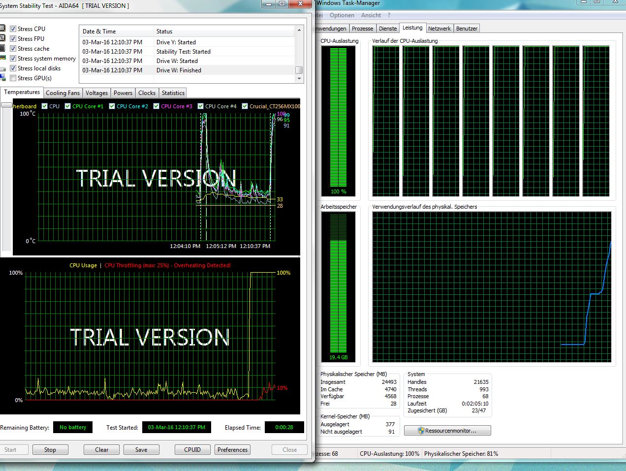

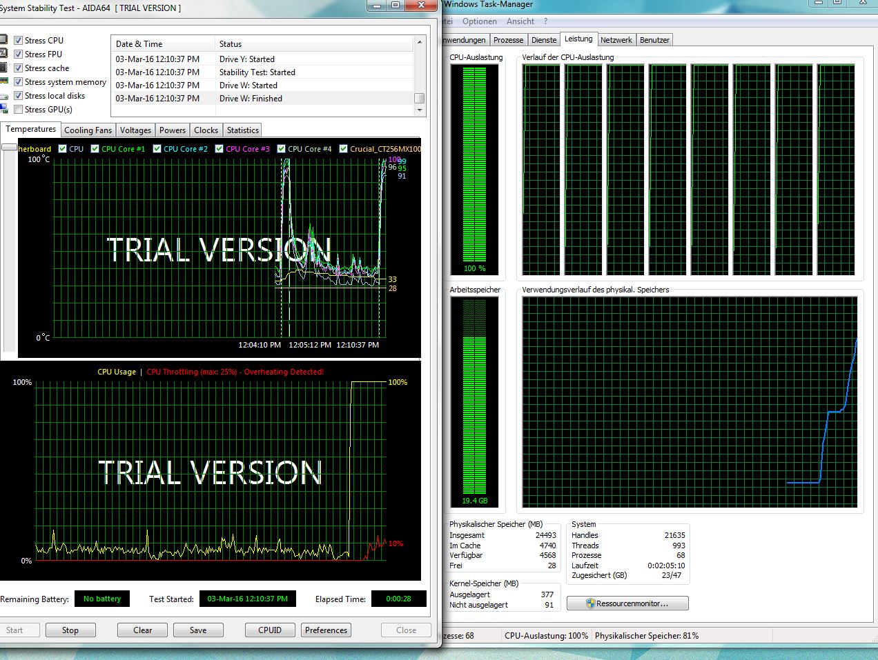

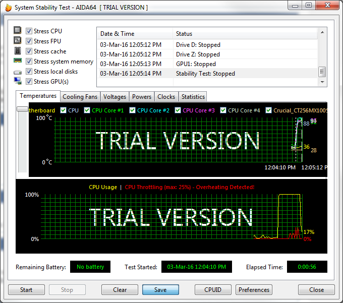

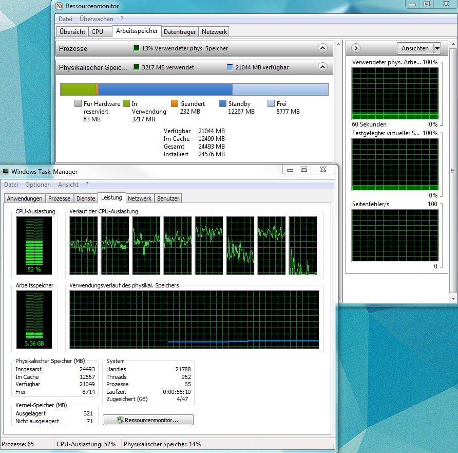

Werde jetzt mal AIDA64 anwerfen und nochmal sehen was passiert.
EDIT: Ok, hier das Ergebnis ...
Also klappt eigentlich alles o_O?

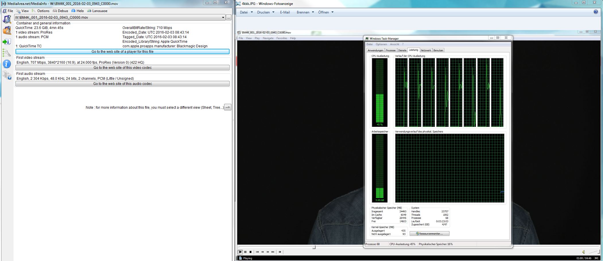

Und BITTE nenn uns endlich mal mit MediaInfo den verwendeten Codec.
"4k Raw" ist absolut NICHT aussagekräftig, und "mov" ist nur ein Datei-Container.

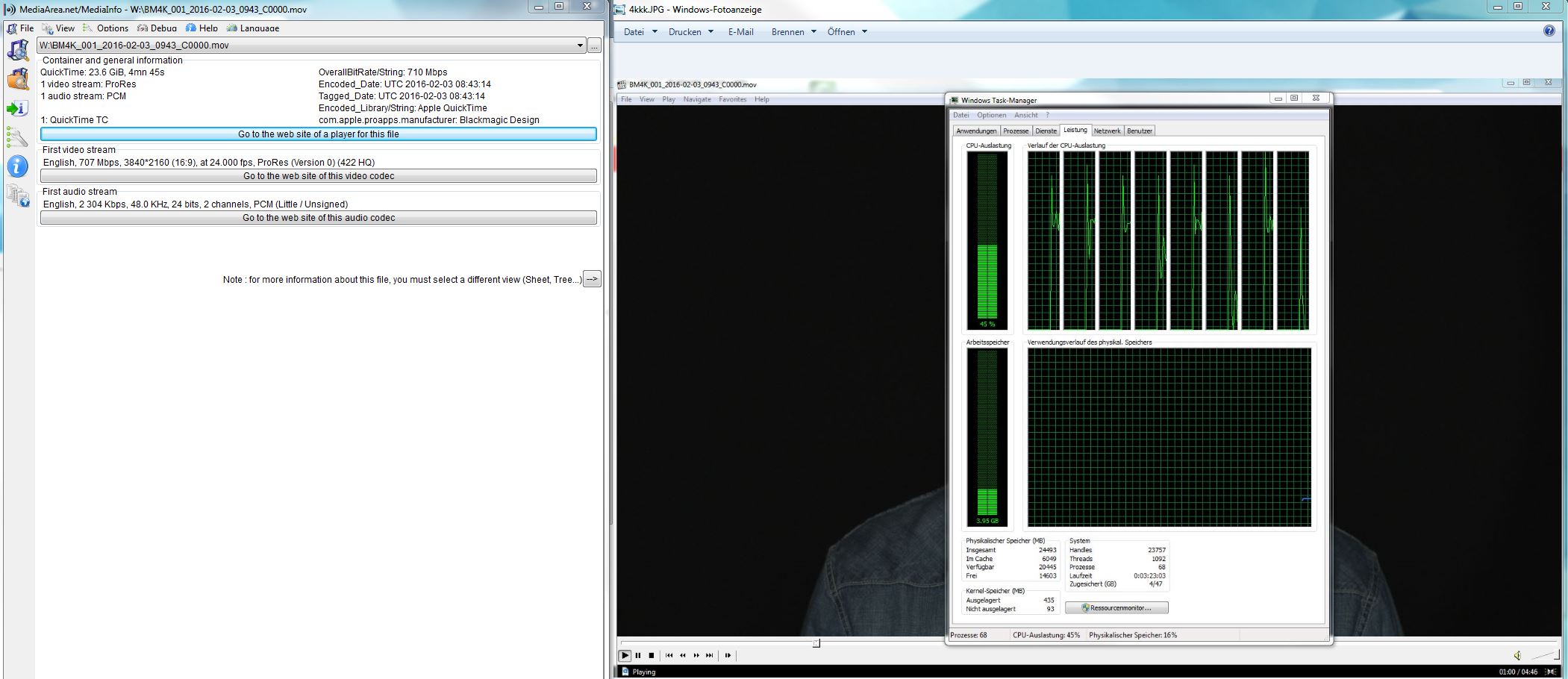

Hier nen Screen vom Task Manager wenn ich das Video mit MPC-HC abspiele und den Infos aus MediaInfo.
Videos laufen mit dem Player nun flüssig, Ram Auslastung zw 3 und 5 GB, top. Dann wär's Problem gelöst denk ich. :)

Und zu deinem "Raw-4k"-Material. Da ist nix roh dran. Als Codec steckt da Apple ProRes drin, was weder H264-, noch H265-konform ist.
Aber jetzt ist ja alles gut :-)
